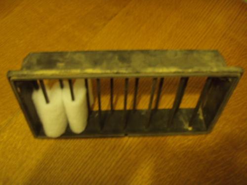

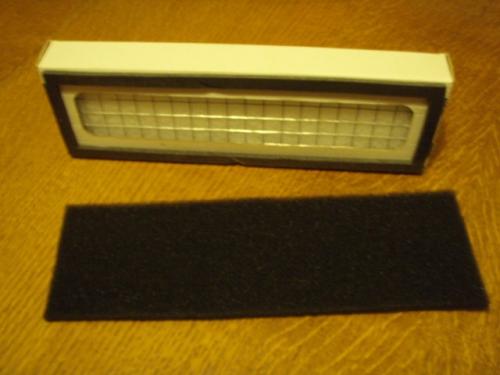

Ennek van az a műanyagházba befűzött "pelenka" betétes szűrője? A rögzítés zsinorral történik? Az tavaszra (jan-febr) lesz meg. Ha igen, akkor egy párat már tesztelnek.
#80 gacsi
2010-12-14 22:39:33
Válasz #79. hozzászólásra
Zetor 9540-esre készült-e már? 2db-t szeretnék rendelni.
#79 KissAri
2010-12-14 21:09:38
"gyárilag" 2-3 db "pelenka" van egy szűrő helyén.
Ilyenre sikeredett. Szűrő+szivacs előszűrőnek
