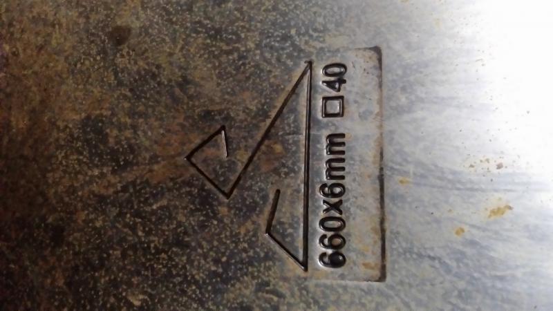

#535 welsi
2015-11-28 18:41:12
Válasz Ádám Zoltán_58033 #529. hozzászólásáraSzia,
mar az SOS-be valaszoltam, bizonyara nem olvastad.
Ez nem kinai ott benne a stempel (pecset)
salgotarjani acelgyari termek.
#534 VTR-es
2015-11-28 18:40:47
Válasz Ádám Zoltán_58033 #529. hozzászólásáraDe erre volt egy válasz valakitől hogy magyar termék, csak valahogy eltűnt a HSZ.,, miértsmile confused
#533 Dinnyés Laci
2015-11-28 18:29:25
Válasz John Deere Power Shift #530. hozzászólásárakuhne-t tegyél rá uj csapágyakkal nem érdemes kisérletezni mert száraz időbe lehet a nevenincs lap széttöredezik
egyébként érdemes szezon előtt felcsapágyazni mindig a tárcsát és szezonban nincs gond a csapággyal
Válasz Ádám Zoltán_58033 #531. hozzászólásáraAz nálatok uralkodo viszonyok és talajok miatt nem célszeru más márkáju,anyag minoségu lapokkal kisérletezni,ekkora darabszámban.
#529 Ádám Zoltán_58033
2015-11-28 16:10:08
A segítségeteket szeretném kérni, mert hétfőig el kell döntenem milyen lapot vegyünk az ih 6.2 tárcsára.
erről a lapról mi a véleményetek? milyen gyártmány lehet ? kínai?
milyen a kopásállósága?smile helpsmilie

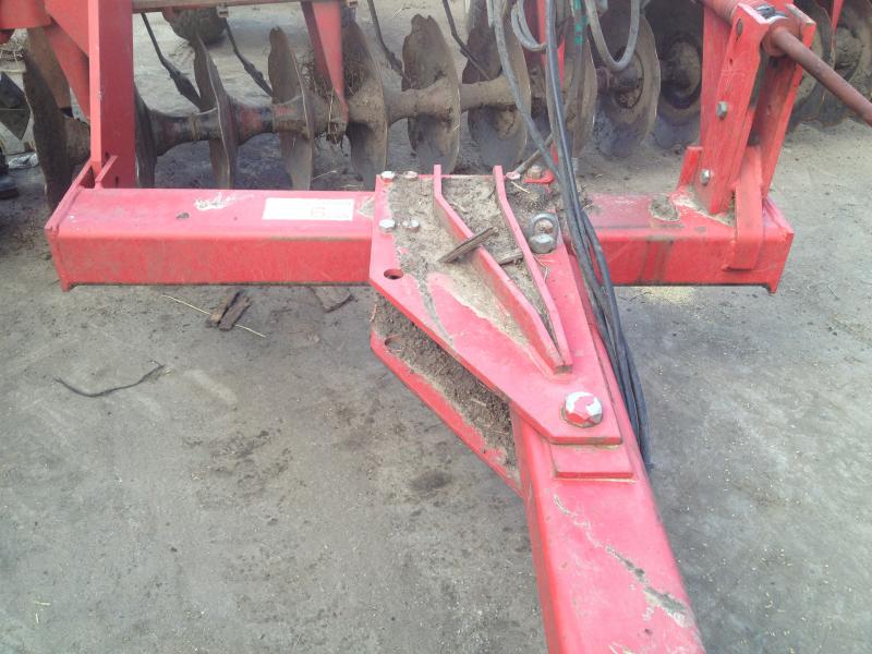

#514 4964
2013-07-02 21:03:28
Válasz #510. hozzászólásra
Azt a dombot még az eleje dobhatja oda, csak a hátsó sor nem húzza be.
A hátsó sor az balra készteti a földet.
Nekem nem ih van de úgy van megoldva hogy a jobb első lapom hiányzik, utána van egy 560 as lap, utána van 2 kopottabb 660-as lap.
Így nem bakhátal annyira. A hátsó soron meg minden lap fönn van, de ott is kisebbek vannak a végeken.
#513 Ádám Zoltán
2013-07-02 20:57:44
Válasz #512. hozzászólásra
nem a jobb eleje dúr ez meg csakkeresztül megy rajta?
#512 decsi
2013-07-02 20:55:23
Válasz #509. hozzászólásra
Nem.Újszerű állapotban van.
#510 decsi
2013-07-02 20:53:07
Válasz #507. hozzászólásra
Egy nagy dombot hagy maga után.
#509 Ádám Zoltán
2013-07-02 20:52:01
Válasz #506. hozzászólásra
nekem ugyanitt van!
folyik valamelyik munkahenger?
#508 bendix
2013-07-02 20:50:08
Gondolom oldalazik, farol.
#507 4964
2013-07-02 20:48:41
Mit csinál a jobb hátulja?
#506 decsi
2013-07-02 20:20:16
Végig olvasgattam a hozzászólásokat,de még egyszer felhoznám
a témát.3 éve újonnan vásárolt ih 6.2-ről lenne szó jobb hátulja
nagyon órmózik fent vannak a kis lapok úgy ahogy a gyárból kijött
A rúd szerintetek jó helyt van?
