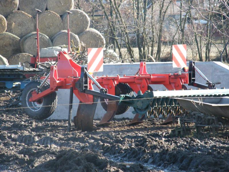

#208 rilex
2012-07-19 19:32:48
Válasz #198. hozzászólásra

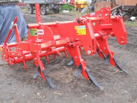

Nem túl jó képek, de talán meg tudod látni rajta legalább nagyjából, ami érdekel.smile rolleyes

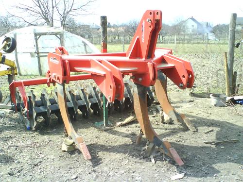

#193 rilex
2012-01-21 14:44:29

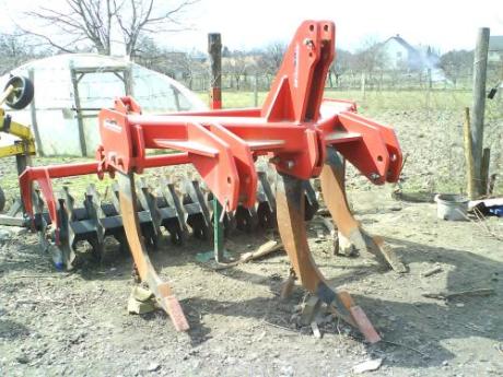

A múltkor ígértem képet... Most tudtam hozni. Báááár.... papucsban futottam neki az előbb, de picit nagy sár volt, nem olyan jó szögből fértem hozzá.smile whistling

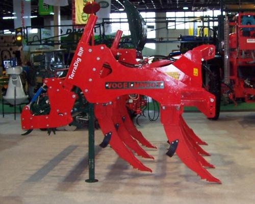

#188 drenthe evo
2011-12-19 20:44:47
Nem rég láttam a Vogel XXS lazítójának kés biztosítását . 16 -os(10.9) szakító csavar ...smile scared
Nem gyenge az szerintetek egy kicsit ?smile confused
Szabi(zsófis) ! A tieden hányas csavar van ?

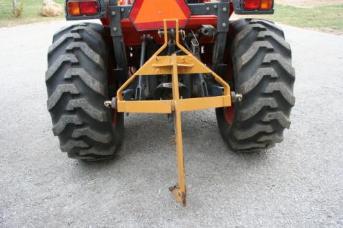

#167 Koresz
2011-09-13 11:09:13
Josey nem tudsz egy kisebb 1-es lazítóról?Amit 30-35 centi mélyen menne.

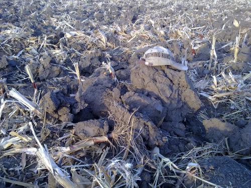

#166 szanberg
2011-09-13 10:49:38
Válasz #165. hozzászólásra
jajj dehát ezt a fődet nem is kellene lazítani csupán annyi a különbség barátom!
Ne ilyet képzelj el hanem olyat amikor a kések között egyben marad a főd aztán hirtelen rendesen hangos pattanással roppan össze és ha menetközben kinyomom a kuplungot a gép úgy megáll hogy lefejelem a kormányt és zakkan mint az állat, mintha betonfalba mennél!
A tárcsázott felső 10centi az omlik valamelyest jobban de alóla az altalaj ahogy ropog szét rendesen kilövi a darabokat mint az ágyú és kopog a vázon ez. Egy ilyen tömörödött altalaj darabot, eketalp réteget kalapáccsal sem bírsz szétverni a betonon egyszerűen mintha kő lenne vagy hogy mondjam máshogy hogy értsd.
Nem kellene kínozni már, de egyébként meg jó a munka mert szét robban az egész főd darabjaira ésha tesztből ráfordúlok keresztbe egy meglazított placcon mintha üresen menne a gép, olyan jó a lazító hatás.
Csak éppen a kés kopik erőteljesebben, nehezebb húzni, de úgysem lehet mást csinálni, a terület meg ottvan sok nyomni kell ahogy lehet.
