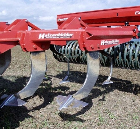

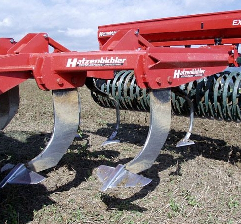

#154 szanberg
2011-09-12 22:36:08
Válasz #152. hozzászólásra

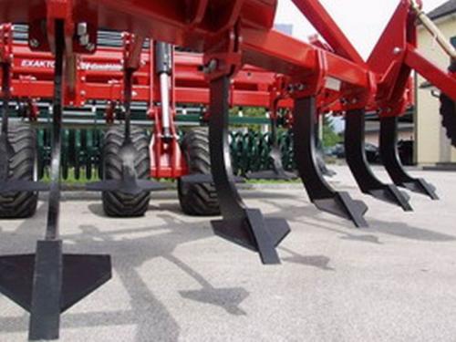

A múltkori beszélgetésünkre hagyatkozva kérdem én -laikus hozzá nem értő ember- hogy azt mondtad a Fra-laz lazítója egy nagy xar, meg a kései is, iszonyú nehéz húzni meg sok gázolaj meg akarmi...
Errefel itt az új fejlesztésű hatzenbichler ami tökéletesen megegyezik a Fralaz késével, csak éppen még vastagabb a bontócsúcs ami nem kicsi plusz lóerőt igényel...
Kérdem akkor miért könyebb azt húzni? még a késszár is vastagabb úgylátom
Az első fotón lévő "pörölycápa fejű" kést meg egyenesen nem bírná most semmi húzni ránézésre sem.

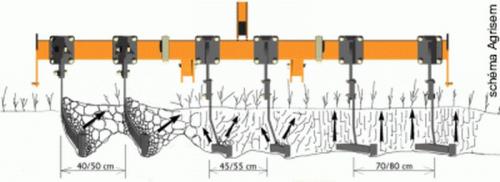

#149 JOSEY
2011-09-11 19:24:46
Válasz #146. hozzászólásra
hogy lásd a minőségbeli különbséget, az ivelt késű és az egyenes pengéjű munkája nyomába sem ér az Agrisem rendszerének
agrisemagrisemagrisem
