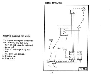

Válasz jaromiv #11643. hozzászólásáraKöszönöm , de ezzel sajnos nem lettem okosabb. A tank tetején van az úszó felett 3 vezeték . A kettőt még érteném de a harmadik mire kell?

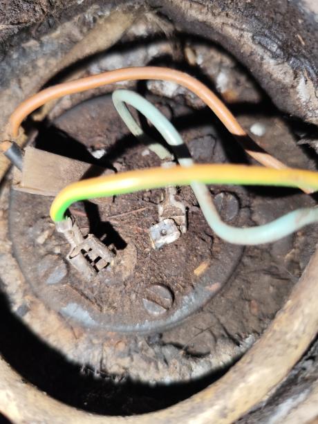

Üdv urak.
Segítséget szeretnék kérni. Alany egy proxima plus 10541. Az üzemanyag tankot levettük és mire megnézhettem volna a szintjelző tetejen a bekötéseket már szétugrott a csatlakozó. 3 szál megy rá ,naná hogy egyesével. Valaki meg tudná mondani mi a három szál. Esetleg valaki be tudna fényképezni ,hogy melyik színű vezeték melyikkel pár. Mert ugye azt se sikerült a gyártónak színazonossan megcsinálni.
Köszönöm ha valaki segít.

Válasz bazsoadrian861 #11646. hozzászólásáraKöszönöm.
Ma kiderül. remélhetőleg nem csinálunk zárlatot és jó is lesz.
Bízom benne hogy segít. Ha jól emlékszem test,szintjelző és a harmadik pedig a narancssárga kontrolègőre van.
Válasz Hali Laci #11642. hozzászólásáraA zetornál az old gépkönyvek között találtam, ha esetleg segít.
Üdv urak.
