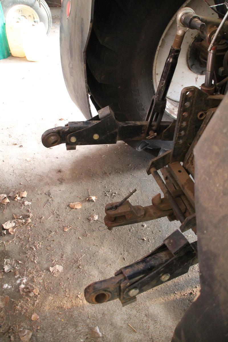

Válasz vasvarikriszta #11942. hozzászólásáraEzek az eredeti alkatrészei.

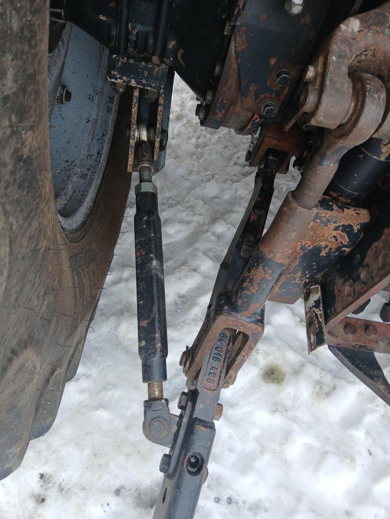

Nekem támasztóból krampos van, az menetes. Holnap ha nemfelejtem el lefényképezem.

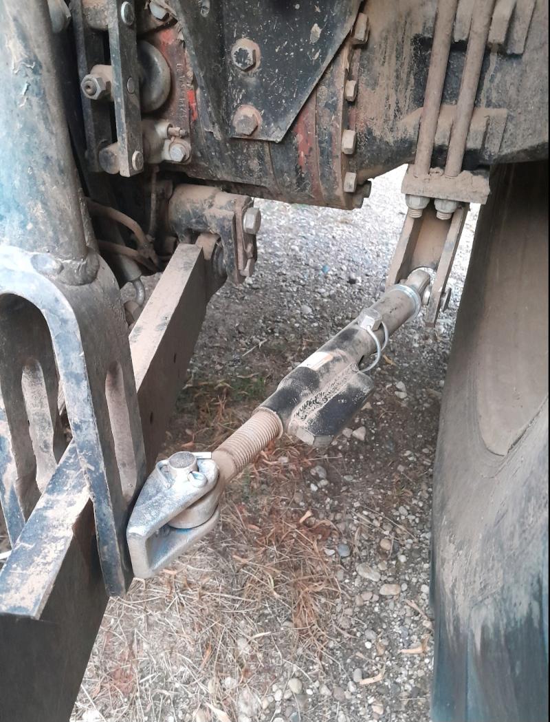

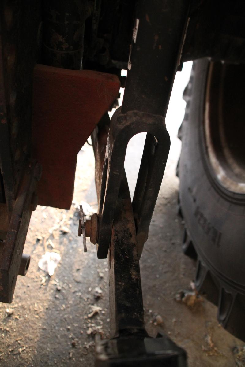

A 16245-ösömre a képen szereplő oldalfeszítő lakatot csináltam.Azért ilyen, mert 16245-ön ( és a 16145-ön is ) a vonószár kereszttengely felőli vége a traktor hossztengelye irányában el tud mozdulni.Ezt az elmozdulást érzékeli az erőszabályzó rudazata. Magyarul ha fix a feszítő hossza és terheletlenül spanos, azzal húzod a munkaeszközt.
Ezzel a kialakítással terhelés hatására a csúszka miatt nő a hossz és ugyan nem tart oldalirányban, de azokban az esetekben ez nem is számít, de pl vetőgépnél azonban pontosan tart, mert nincs nagy vonóerő.

Válasz vasvarikriszta #11938. hozzászólásárahttps://www.google.com/search?q=3+pont+f%C3%BCggeszt%C5%91+ors%C3%B3&oq=3+pont+&gs_lcrp=EgZjaHJvbWUqBwgDEAAYgAQyBggAEEUYOTIHCAEQABiABDIHCAIQABiABDIHCAMQABiABDIHCAQQABiABDIHCAUQABiABDIHCAYQABiABDIHCAcQABiABDIHCAgQABiABDIHCAkQABiABNIBCjI1NjMyajBqMTWoAgCwAgA&sourceid=chrome&ie=UTF-8
A Zetorra ilyen szerelhető.
Feszítő orsó

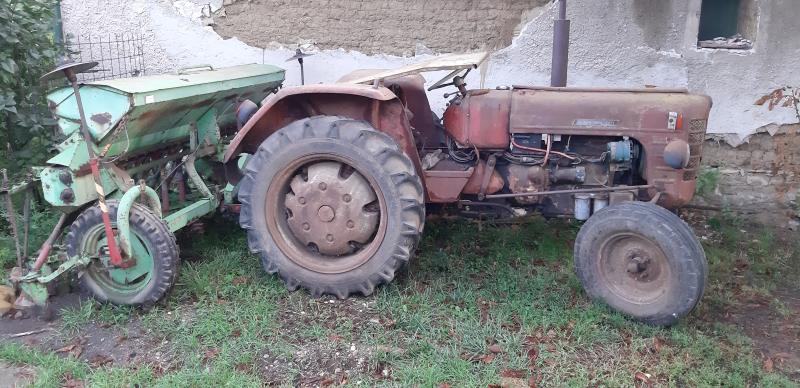

Üdv mindenkinek segítséget szeretnék kérni.Van egy függesztett szemenkénti vetőgép ha felakasztod a traktorra hogy lehet rögzíteni a 3 pontot az oldalirányú mozgás megakadályozására ?
