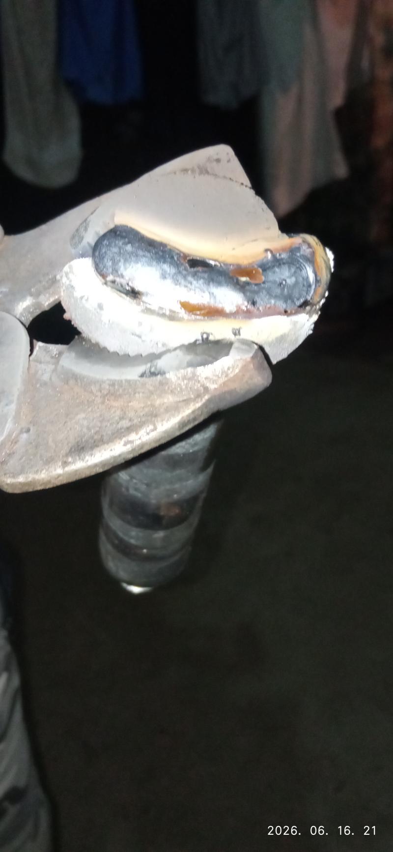

Válasz mtz1221 #3755. hozzászólásáraNem az a lényeg, hogy néz ki, hanem a kötés, hiába mondanám, azt látnod kell, hogy lehet két eltérő vastagságot jól összehegeszteni

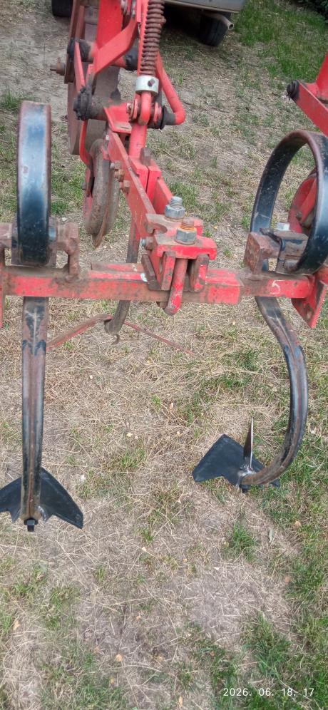

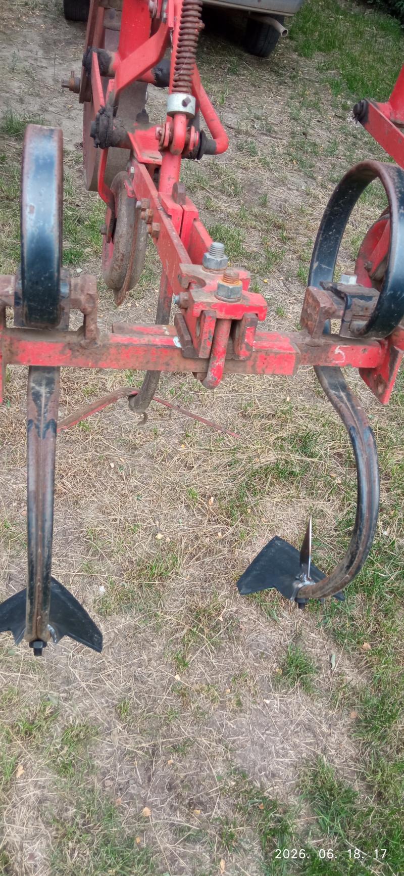

Válasz Praetor #3749. hozzászólásáraEzen az van. Két ildalán megy 1-1 S rugó, közepén hátul meg 1 hagyományos 350es szívkapa. És igen, a szívkapára ahol belemegy a kerék taraja, ott nem igen rakodik.

A hegesztőn meg ha tudsz külön voltot állítani, kicsit tekerj oda neki még. 1-2V is elég.
Ha "darázshanggal" hegesztesz, már jó az irány.

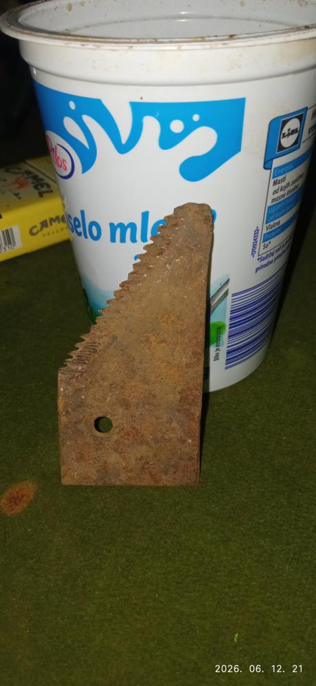

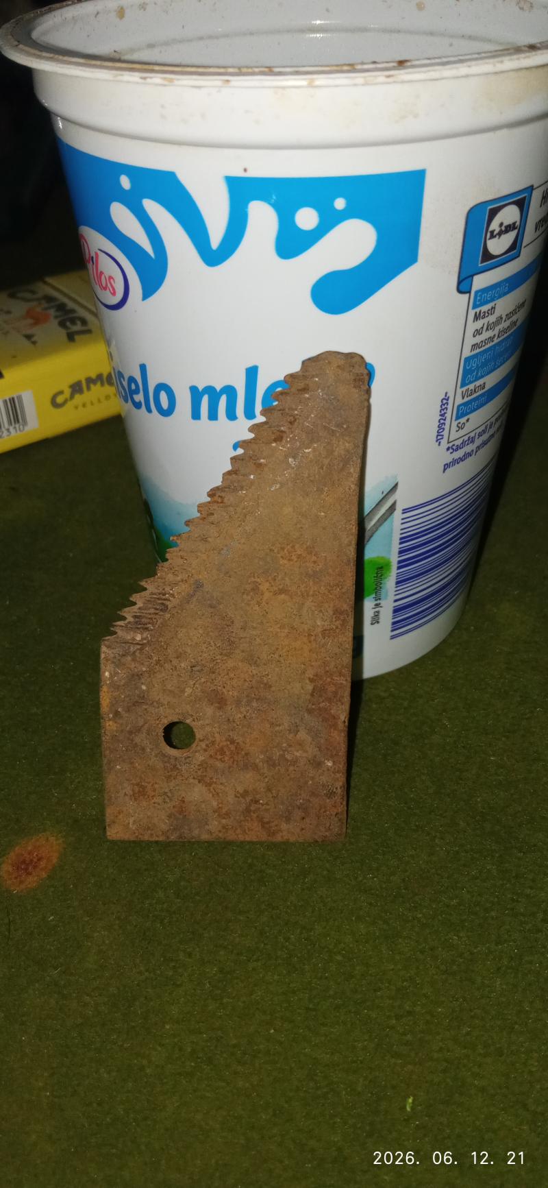

Gyerekek ezt a fél kaszapengét ki hogy hegesztené rá a ludtalpkapára ? Munka közben függőlegesen felfelé az élét, vagy kicsit megdöntve a tetejét előre menetirányba ?

Sziasztok! Tököt kapálok és mivel még kicsi, nem tudok mélyen és gyorsan menni, mert betemetem a kis növényeket. Így viszont a nagyobb gyomokat nem vágja ki. 5 rugokapa van rajta. Jobb lenne valami régi fajta fix kapás verzió vagy az is ennyire jutna?

Pedig rászánhattad volna magad, hogy a rugóskapák elöl menjenek, a szív kapa meg hátul, mióta átalakítottam Én is pár éve, nem sarabolom a sorokat, ha véletlenül elbambulok.
A rugóskapák pedig dobják a földet a sorba is, ha megfelelő sebességgel mész.
Így már nem kell töltögetni sem.
14-16 km/órával nyomom neki, így dob rendesen a sorba is földet.

Válasz mtz1221 #3763. hozzászólásáraSima co-val egyébként is jobban fröcsköl és igen, fémtiszta felület kell.
Válasz Gumóka #3762. hozzászólásáraHa állitok az indukciós tekerőjén, akkor meg fröccsköl. Meg nem is elég ennek a drótkorong, le kellett volna jobban csiszolni.
Válasz mtz1221 #3761. hozzászólásáraIgen, meg púpos a varrat, nem ömlik ki eléggé.
Válasz Gumóka #3760. hozzászólásáraArra gondolsz hogy a vastagbra tartsam és csak sltáltassam oda a vékonyra ? Tudom én de tegnap 5 felé szaladtam, nem volt rá idegem. Hegesztettem de az agyam villanypásztort csinált, vagy azon járt a kivert árpakalászokból hogy csináljunk hasznot valahogy.

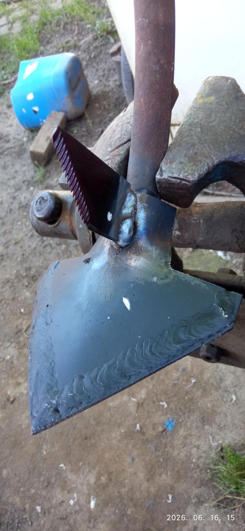

Válasz mtz1221 #3741. hozzászólásáraAmi időt erre szántál azt jobban is eltölthetted volna.
Őszintén abból nem lesz semmi,sőt szerintem vigyél magaddal egy akkus flexet a próbához,hogy le tudd vágni onnan.
Válasz Gumóka #3744. hozzászólásáraTudok, de ez az a pont ahol nem égeti még át s 2mm vastag kést. Kicsit adok rá, és megmozdul a kezem, rögtön átlukasztja.
Válasz mtz1221 #3738. hozzászólásáraNem fogja elvágni, mert a gyom szárára nem ér akkora erőhatás, hogy vágjon a penge.
Ugyanúgy rajta lesz, csak a kezed el ne vágd, ha pucolod.
Válasz mtz1221 #3741. hozzászólásáraÜdv!
Oké értem már, miért kell ez a kés rá!
De szerintem nem fogja elvágni ezeket, mert azok olyan szívósak, hogy csak ki kell szállnod tisztítgatni.

Válasz mtz1221 #3741. hozzászólásáraLehet elég lett volna csavar fejére is, de ha úgy
elhagyom 5 kerülő után, akkor agybajt kapnék.

Az miért kell oda, főleg úgy, hogy a csavart is leheftoltad és ha cserés lesz a lúdtalp kapa, akkor hogy cseréled ki.
Mit fog az ott csinálni, talán így nem fog csámborogni a kapa menet közben?
