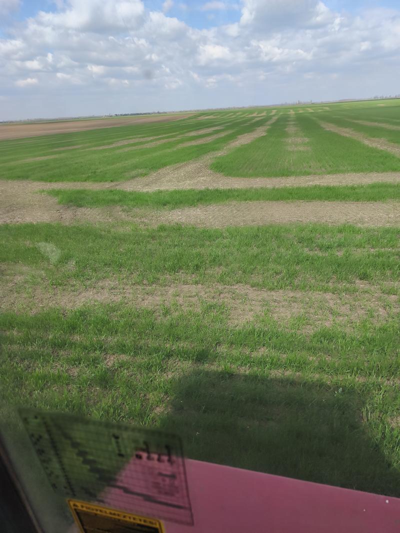

Válasz apuci #27406. hozzászólásáraItt nagyon a rendaljak látszanak. Sajnos tavaly egy táblám nekem is így nézett ki a hair pinning-nek köszönhetően. .Mindig tanul az ember valamit.

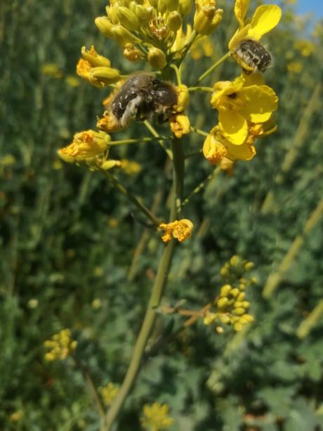

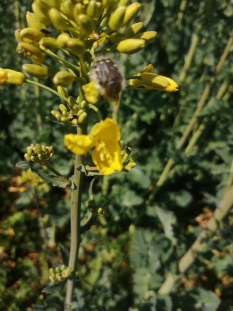

Ez milyen bogár?
Úgy be vannak bújva a virág közepébe, hogy probléma őket leütni a virágról.
Káros bogár? Feltételezem eszi ki a kinyílt repce közepét.
Mospilan leviszi őket?
Vagy valami mással kellene permetezni?
Esetleg plusz valami piretroid /éjszakai permetezés/ ? Méhek ha másnap találkoznának a piretroiddal nem esnének le?
Válasz termelo #27407. hozzászólásáraArra gondolok, nem az enyém!
Válasz t.romsics #27413. hozzászólásárahát igen, nálam ilyen volt
Válasz Gatti #27412. hozzászólásáraJártam már én is úgy, a szomszédból jöttek át. De az csak pár méter széles, karéjozva… a táblaszélen növögető ecsetpázsitot azonban békén hagyja, a fene a kényes ízlését.
Nem kell ahhoz bio rendszerű gazdálkodás, meg lehet oldani a hagyományossal is: szecskázott szalmatarló, amihez hozzá sem nyúlunk egész nyáron, majd valami sekély talajelőkészítés és vetés újból gabonával. Majd jön a mérgelődés, hogy eltűnt a tábla.
Válasz t.romsics #27411. hozzászólásáranekem tavaly a szomszéd durum búzája helyén jöttek, lehet bioba tolta. A mezsgyétől vagy 4 métert kiettek. Kimentem háti permetezővel és mospilannal végig fújtam a szélső 1 métert, tovább nem jöttek.
Válasz Sk Laci #27410. hozzászólásáraMeg is teszünk érte mindent, hogy elszaporodjanak… még olyan helyeken is van gond, ahol tudom, hogy a szalmát lehordták, tarlót hántottak, és mégis jelen van. Még cirok utáni gabonában is láttam kártételt, de nem jelentőset.
Annyira nem tartok, lucerna van mellette. Mondjuk azzal is úgy járnak a gazdák felénk, hogy az első kaszálás idejére (szűk egy hónap) a levélállomány fele eltűnik.
Nem tudom, mi lesz ott jövőre, kolléga el van keseredve jelenleg. Megkért pár nappal ezelőtt, hogy este szórjam le neki egy kis kedvességgel (van sok lámpám, azért, neki meg nincs), kiváncsi vagyok, nagy tapasztalatunk nekünk sincs ezzel a döggel.
Válasz t.romsics #27408. hozzászólásáraEzek piszokul elszaporodtak.
Nem tartasz tőle, hogy hozzád is átmásznak?
Milyen növényed van vetve a szomszédságba? Jövőre mi lessz itt?

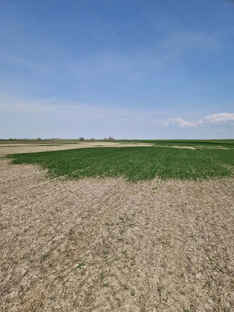

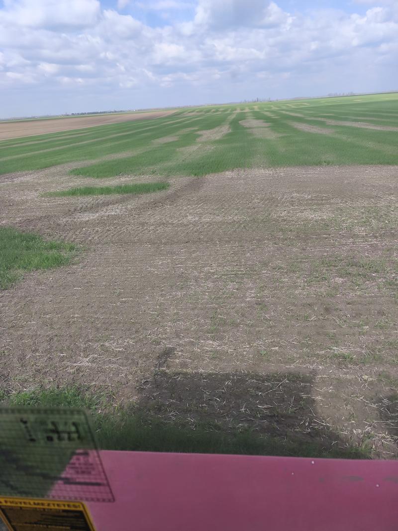

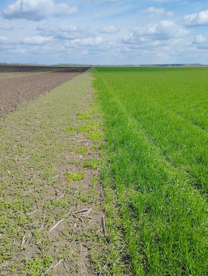

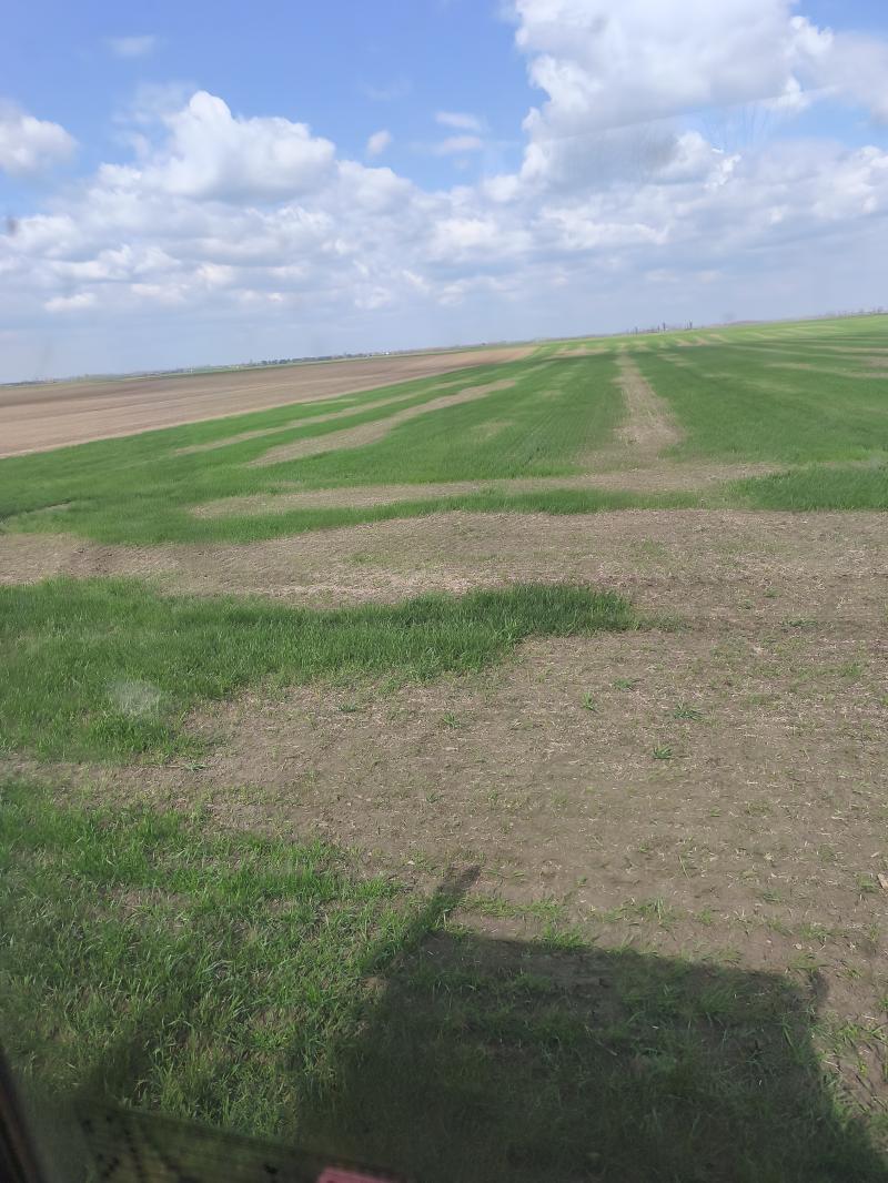

Válasz apuci #27406. hozzászólásáraSajnos, én is tudok hasonlókat mutogatni a környékemből, közvetlen szomszéd:
Legeltek egy kicsit belőle futrinka barátaink…
Válasz apuci #27406. hozzászólásárafutrinka?
Gabona után gabona.

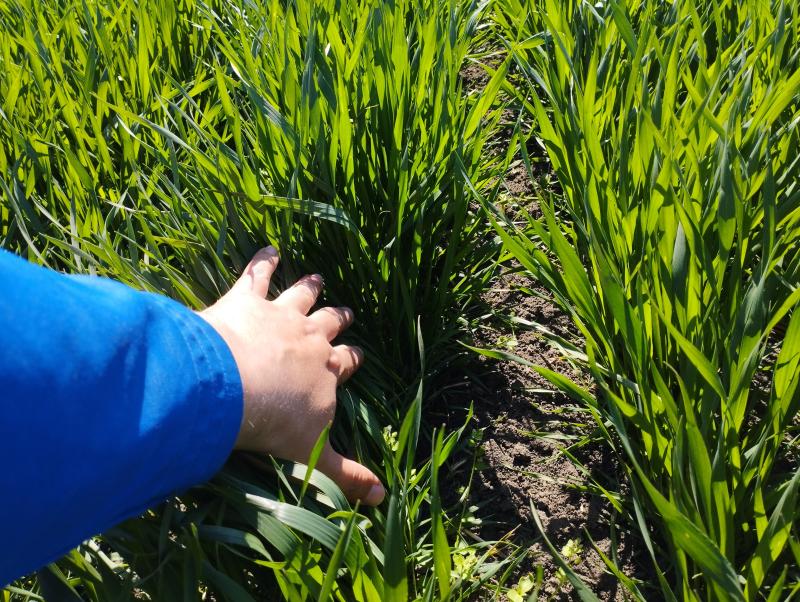

Válasz lakatos gabesz #27391. hozzászólásáraMég lenne hatása, bár egy fokkal fejlettebbnek tűnik. De inkább a kérdés az, hogy mire számítasz? Lesz elég víz neki? Mert ha nem, akkor adtál egy pofont a …
Válasz SzikiSzokeveny #27402. hozzászólásáraNem hallottam róla, de elképzelhető mert régi fajta.
Mivel régi hassia vetőgéppel lett vetve, így csak saccolni tudom, olyan 180-190kg/ha ra jött ki.

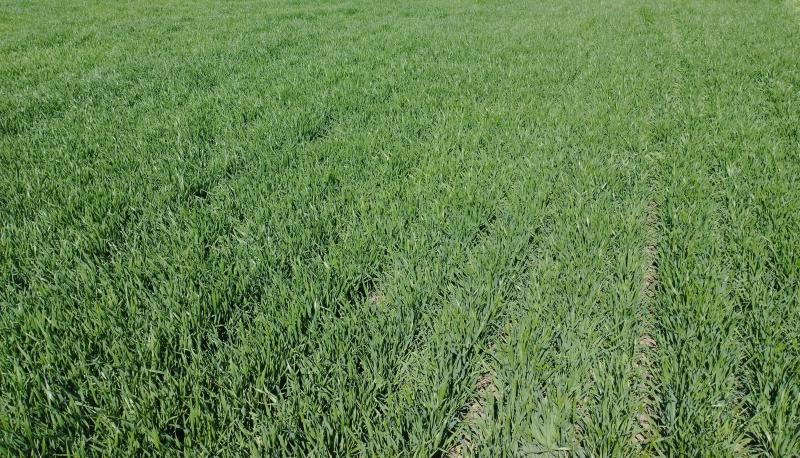

Válasz lakatos gabesz #27391. hozzászólásáraEkkorára április közepén lassan, szerintem nem kéne rátenni.
Válasz Gatti #27397. hozzászólásáraSzárazság van. Itt egyre komolyabbak a repedések a földben.

Válasz Gumóka #27394. hozzászólásáraAz a baj hogy jön a minusz 3-4 is
Válasz Gumóka #27394. hozzászólásáraOlyan méter körüli.
Lámpafejig ér a 82esnek.

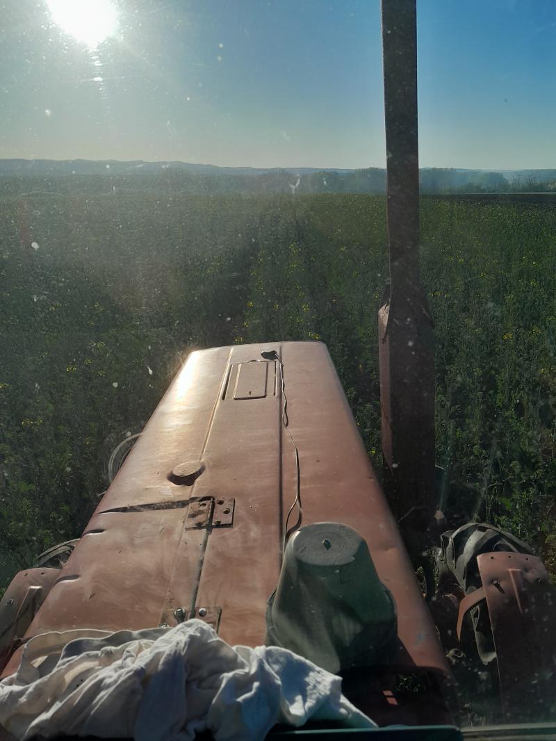

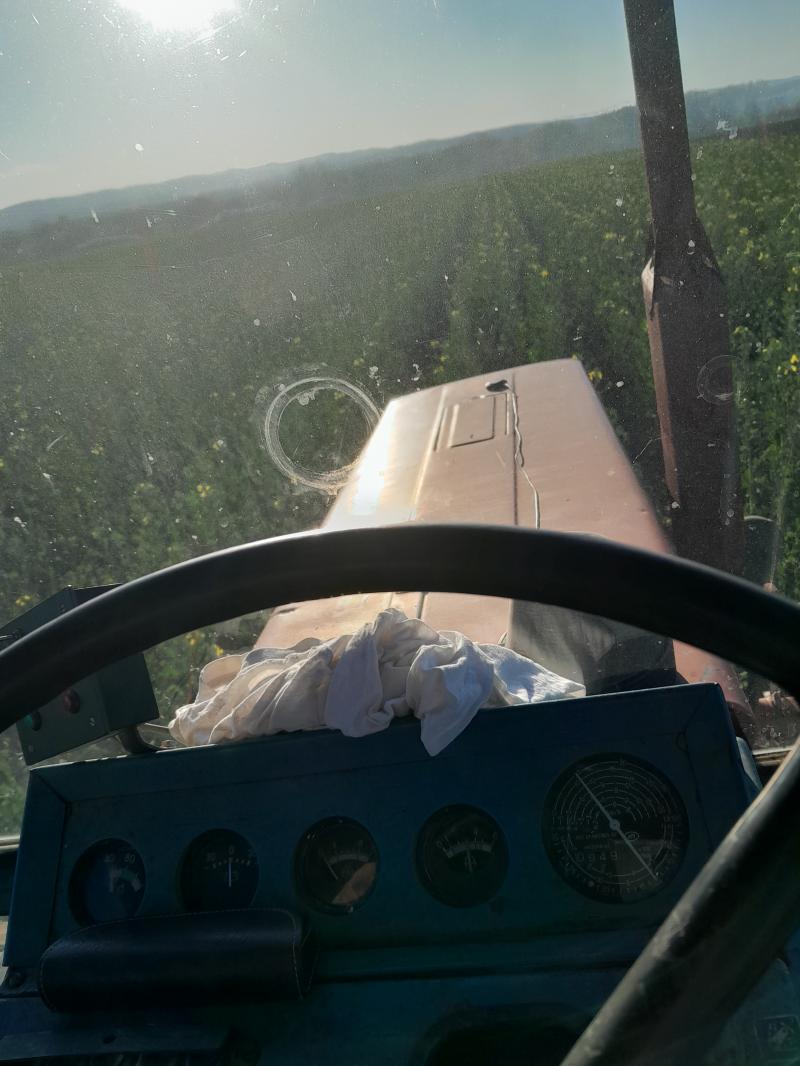

Mentemvolna fújni de tombolni kezdett a szél.
Válasz rtamas1976 #27392. hozzászólására"Lassan lehet jönni fotózkodni a repcébe!"
