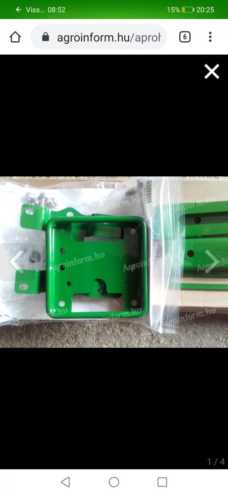

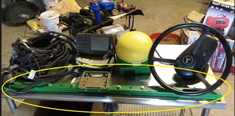

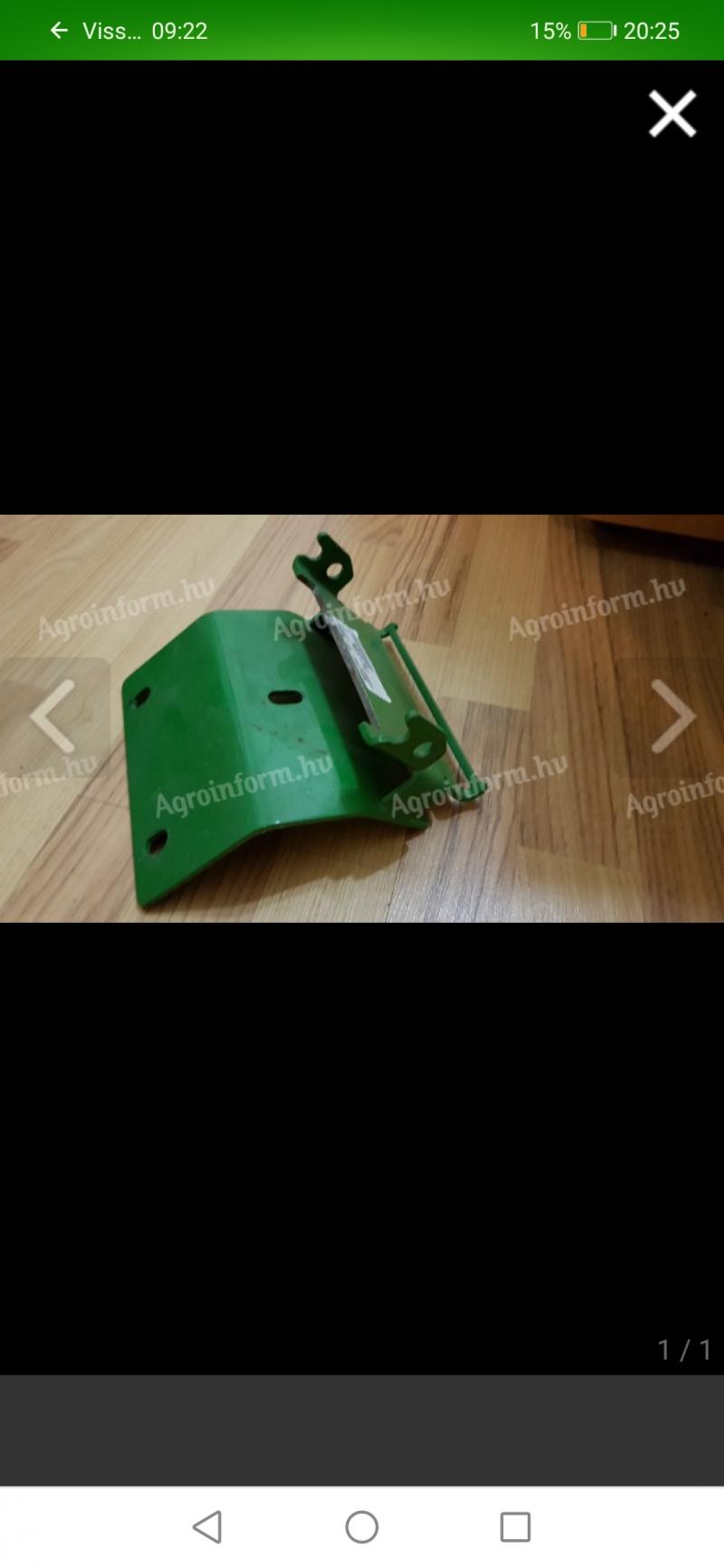

A deluxnak 4 lyuk van a sarkán szerintem ha azt fel fúrom es alá rakok egy ugyan akora lemezt akkor az tuti lesz! A csavarokhoz meg valami gumi alátétet a szigetelés végett.

“Rengeteg” mérési adatok kell megadni, hogy mi hol helyezkedik el távolságilag, magasságilag, stb.
Válasz RkTomi #919. hozzászólásáraMegvan a négyszögvas! A fülke elejére szertném rakni mint a jdnél minél közelebb van a kormányhoz annál jobb állítólag, azt mondta a gps srác! Külföldön a 2 tükörszár tartót kötötték össze laposvassal és középen a fülke előtt van bár az a régebbi tartós itc antenna.
Válasz p@pesz06 #918. hozzászólásáraAhogy fotókon nézem a gyári antenna a fülke hátuljára van fogatva. Oda nem lehet valamit legyártani laposvasból? Az sf antenna kis tartókerete megvan gondolom? Azt összehozni a gyárival. Az univerzális készletekhez létezik egy szélességében állítható tartó a jd antennákhoz amit a fülke tetejére lehet csavarozni és ez fogadja a kis tartót amire megy az antenna.
