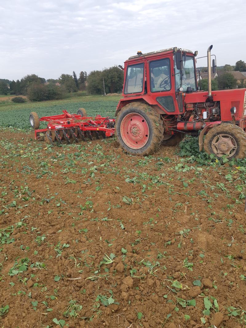

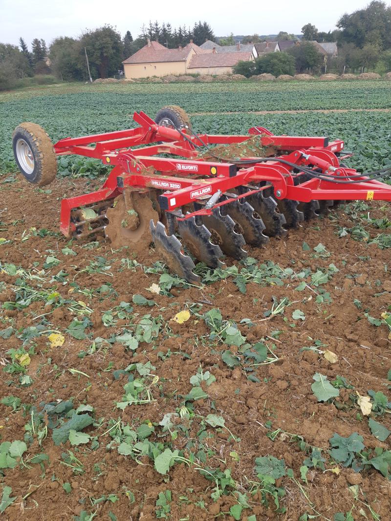

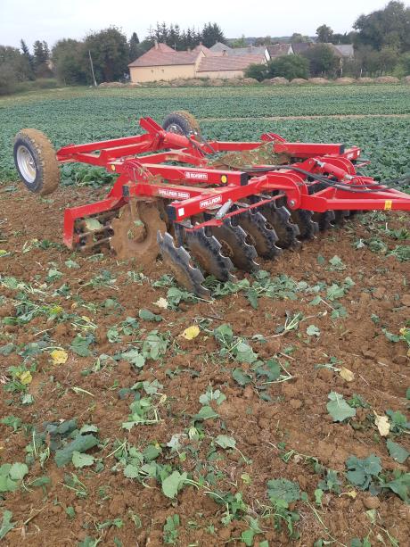

Válasz kisgazda15 #5750. hozzászólásáraSziasztok,
mi palladat hasznalunk jo par eve es telejsen meg vagyunk vele elegedve.
Igaz ez 4m-es. A csuklo ponto zsirozhatoak, a tarcsa tengelyek is, sehol meg egy repedes sem lett a vazon se. Kisebb film itt is van rola: https://www.youtube.com/watch?v=Plq_Zv_wENA
En csak ajanalni tudom. Persze van tole jobb, de az mar valoszniuleg nem ez az ar kategoria.

Sziasztok! Valakinek van-e tapasztalata a pallada rövidtárcsákkal kapcsolatban. A 3200-ast néztük ki 660-as lapokkal. Egy 110 LE mtz húzná. Nekünk az állíthatósága és a masszív váz tetszik. Negatívumként talán a csőpálcás hengert tudnánk említeni, de gondolom azt lehet kérni mással. Egyébként ki milyen hengerre esküszik rövidtárcsa után? Vagy esetleg tud valaki jobbat ajánlani ebben az ár kategóriában? Válaszokat előre is köszönöm!
