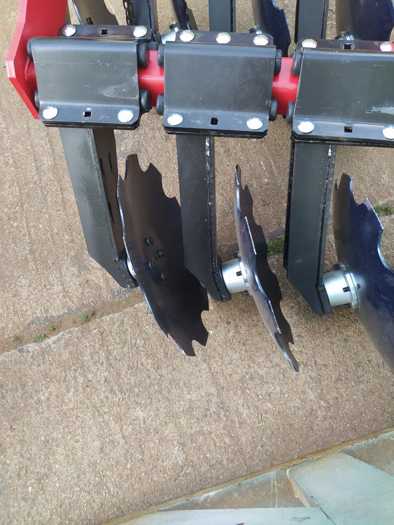

Tárcsát te lapoztad át, vagy így adja az expom? Baromi jó lehet ez az apró csipkés lap.

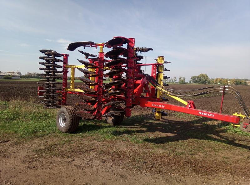

Válasz JDfan90 #5700. hozzászólásáraAz nekem is tetszik a heltin, hogy elöl van a kerék. De úgy jártam velük hogy mindig dicsértétek őket, videókon is jót mutatnak. Viszont a nagy barátságra kaptak a magyarok egy egész részt tavasszal az Újvidéki kiállításon, ahol egymás mellett voltak a norannal. Onnantól kezdve nem akarok helti gépet. Lehet a norané sem mind ilyen, de amik ott voltak azokon a hegesztés festés, mint egy lemkenen. Ha a heltinek nem érte meg azt a 3 gépet normálisan meghegeszteni meg átfesteni ami kiállításra megy, akkor nincs szavam.
