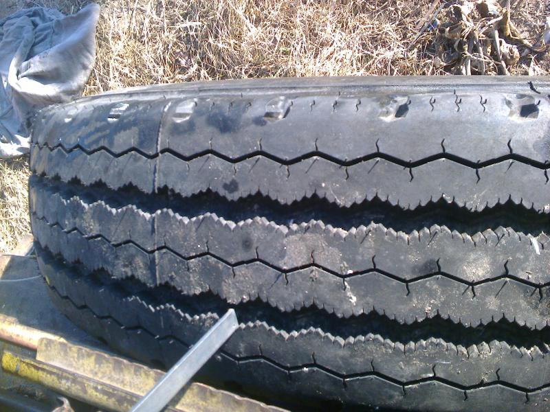

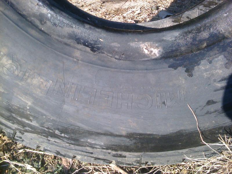

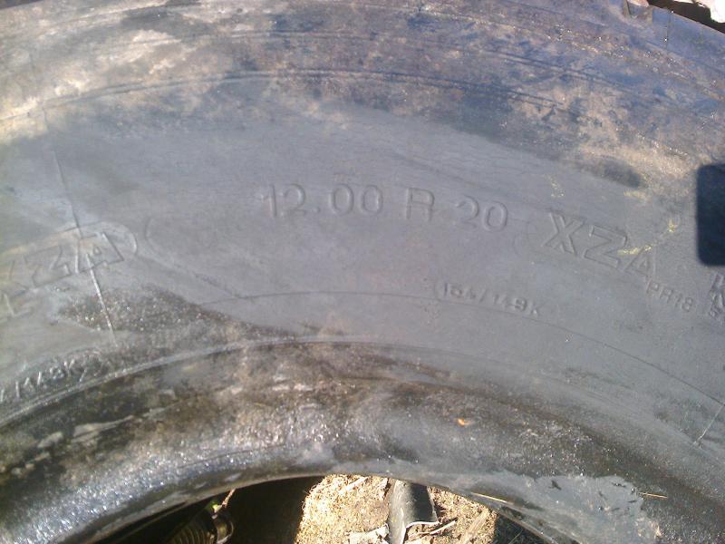

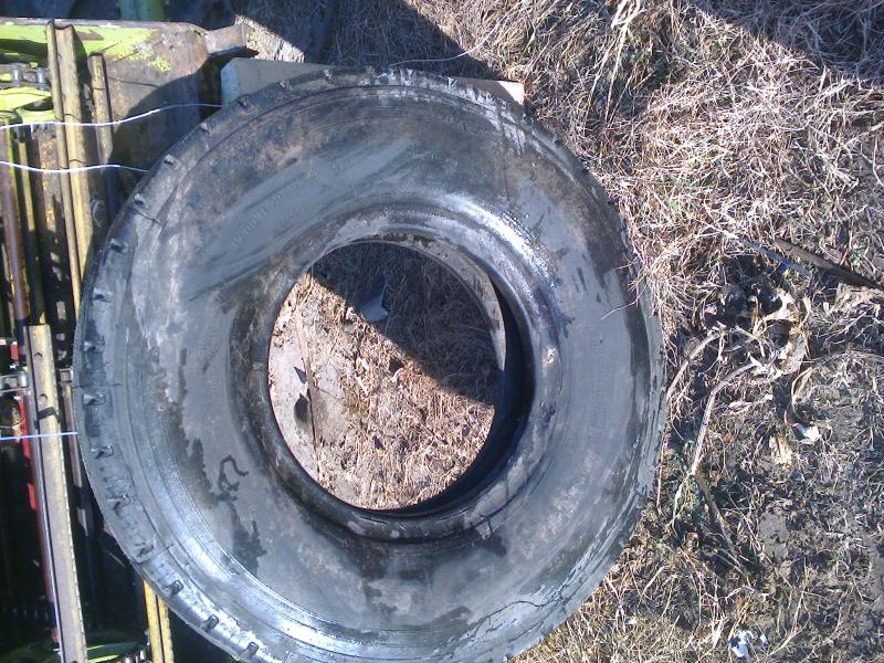

#772 44claasgarantos
2016-12-30 12:17:46
HW-811-es pótkocsiból megmaradt 2db külső köpeny. 1200*20-as
