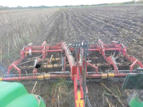

Válasz Ganajos #6096. hozzászólására3 méteres függesztett Landstal tárcsám van. JD 5090M dolgozik vele, elbírja, nem erősödik. Közlekedni rossz vele egyedül, de szerencsére nincsenek messze a földek. Ha tényleg nincsenek nagy dombok akkor ne félj tőle.

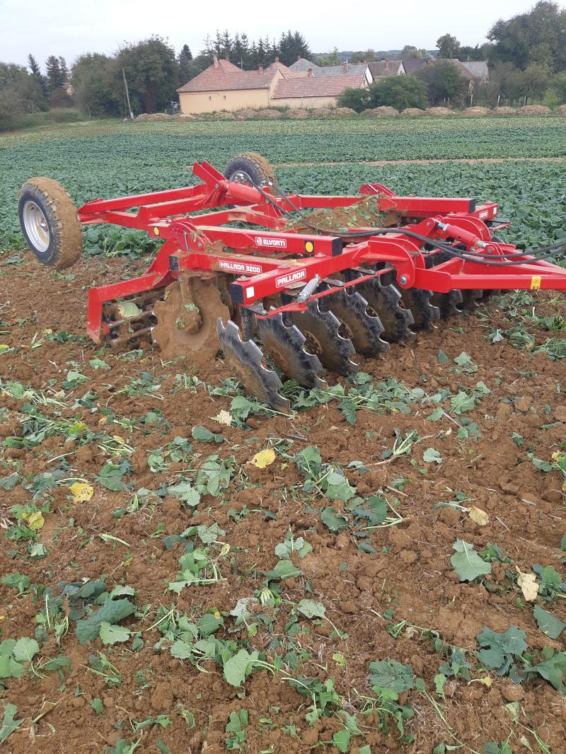

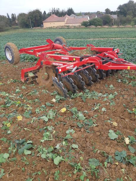

Ma néztem egy rolmako 3 méteres félig függesztett tárcsát, 2,2 tonna kerekítve, hát most láttam előszőr élőben, nagyon robosztusnak tűnik nekem, nem tudom, hogy elvinné e a 90 le-s nyugati…
Átlagos talaj, nincs semmi kiugró, dombok sincsenek.
Valakinek van 3 méteres rolmako félig függesztettben, vagy hasonló, mivel húzzátok és milyen mélyen?

3 m félig függesztett 1700 kg ékgyűrűvel, 560 as lap gondozásmentes csapágy 3,4 unios adószámmal leszállítva

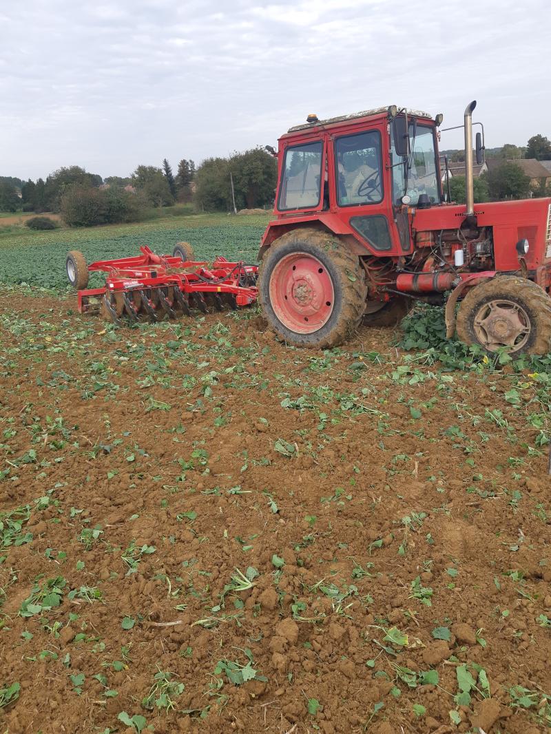

Én 80 lóval elhúzom a 3 m ,1 tonnás Uniát, de próbáltam 95 lóval, az való elé, nem 10-el döcögök, hanem 13-14-el, ott már lényegesen jobb a munkája.
