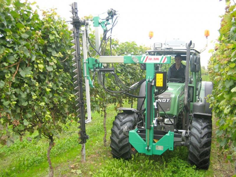

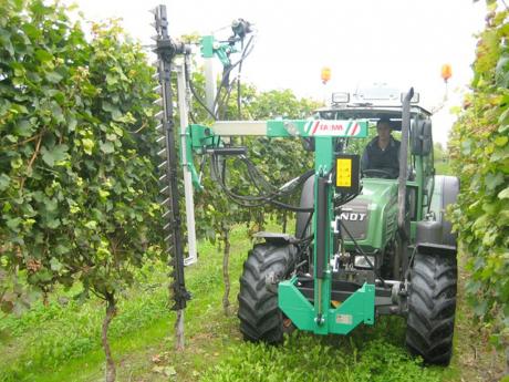

#1296 Frenk66
2017-07-12 22:35:18

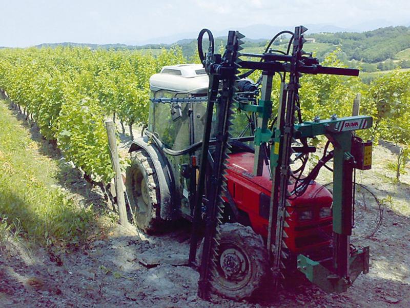

Válasz kevesa #1292. hozzászólásáraSzia !

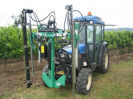

Ezt a fajta törzstisztítót használom..
Gyártó: FA-MA (Olaszország)
Típus: SPS650, kétoldali gumiszalagos törzstisztító adapter
Műszaki specifikáció:
Gumilapos törzstisztító egység: 2 db
Munkaszélesség: 2x650 mm
Literteljesítmény igény: 28 L/perc
Üzemi olajnyomás igény: 120 bar
Állítható magasság: 40 cm
Állítható oldalkitolás: 35 cm
Tám kerekek: 2 db
Tömeg: 200 kg
* A kép csak illusztráció!
Nettó kedvezményes ár: 3.256,00 €
ÁFA értéke: 879,12 €
Bruttó kedvezményes ár: 4.135,12 €

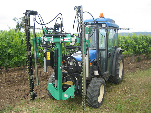

#1292 kevesa
2017-07-11 21:45:03
Válasz Matyi50 #1291. hozzászólásáraKoszi majd kitalálom hogy is csinálom.
Valaki használ KMS torzstisztitot? Gondolkodom egy vásárlasan. Esetleg aki ismeri elmondhatna a véleményét róla.
http://bartifarm.hu/bartifarm-kms-torzstisztito-gepek/

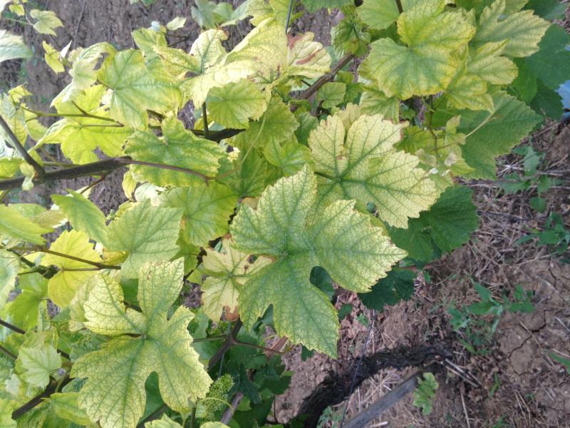

Mindenkinek, aki küzd a levélsárgulással: lehet atka, lehet vashiány, de a szerves trágya és a bő káliumadagolás sokat javít a helyzeten.

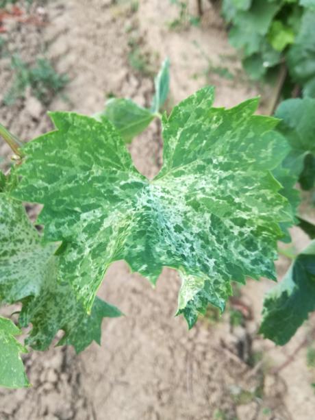

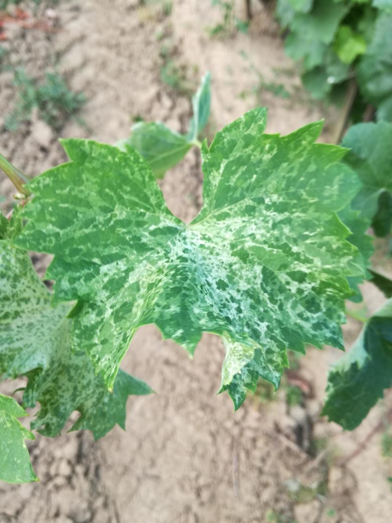

Válasz kimi02 #1283. hozzászólásáraSzia!
Minden jel azt mutatja, hogy fertőző leromlás vírus. Fertőzési forrás a beteg növény és szaporító anyag. Fonálféreg is terjeszti. Vírustörzstől függ a tőke elhalásának időtartama. Egyes szakirodalom szerint metszéssel is átvihető a másik tőkére.
Ami még szóba jöhet: hormonhatású gyomirtó szer. De ha ezt nem használtál, akkor marad vírus és a beteg tőkét ki kell vágni.

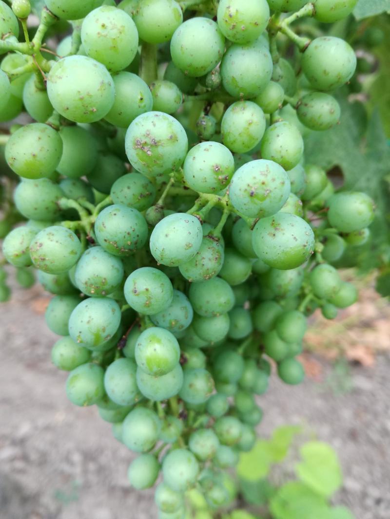

#1284 Gepi
2017-07-04 17:21:06

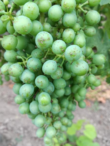

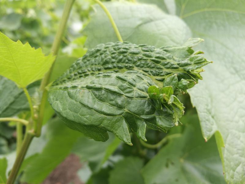

Segítsetek a halálbiztos diagnózishoz.
Ez milyen betegség?
fürt
#1283 kimi02
2017-07-02 21:10:29
Jobb képek.

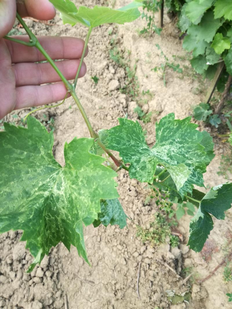

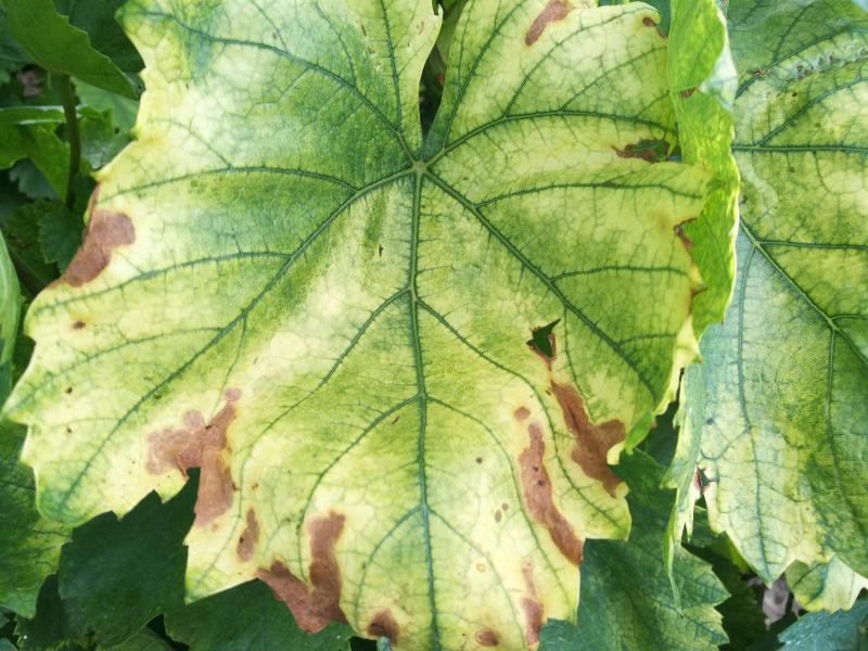

#1282 kimi02
2017-07-02 21:02:08

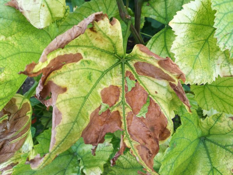

Sziasztok !
Szerintetek ezek minek a tünetei lehetnek ?
Atkaölőt használok minden permetezésnél.
A sárgulásra nyomtam vasat.
De egyik esetben se akar javulás lenni.
Van valami ötletetek ?
Előre is köszönöm a segítséget !

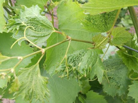

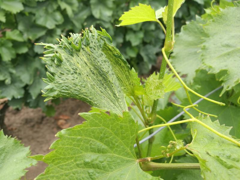

#1278 Pityesz47
2017-06-25 23:54:00

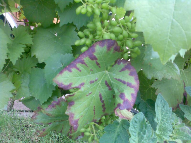

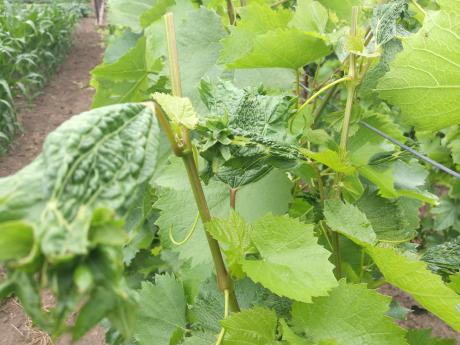

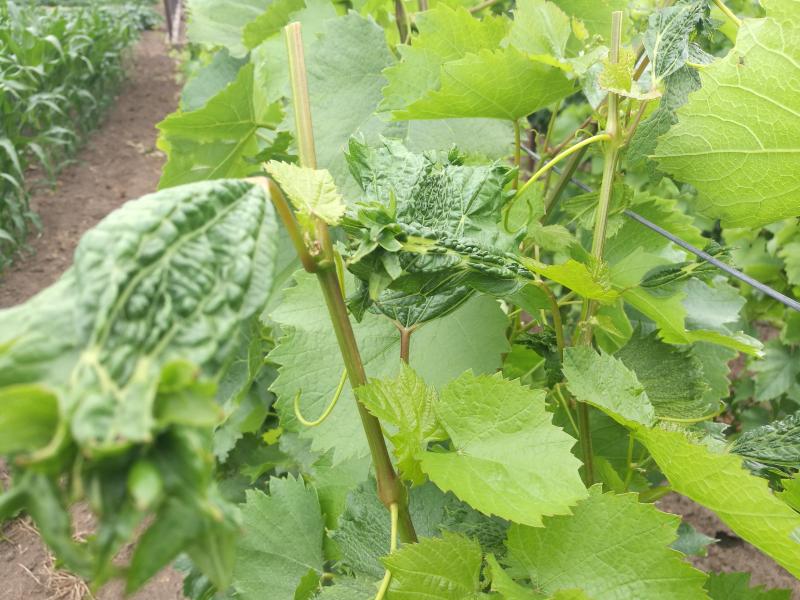

Kollégák! Ennek mi lehet a baja? Tápelemhiány?
1
2

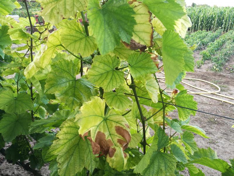

#1276 Magister
2017-06-25 16:57:33
Válasz Papa951 #1275. hozzászólásáraNem tápanyag!!!!!! Sok volt neki a vegyszer...valamire érzékeny.
#1275 Papa951
2017-06-25 15:59:06
A ház előtt az egyik tő ilyen tünetet mutat. Milyen tápanyaghiány ez?

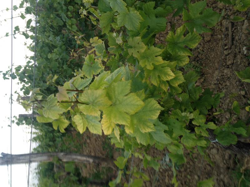

#1252 kevesa
2017-06-05 18:29:14
Válasz Balu86 #1251. hozzászólásáraNekem is olyan a talaj nem hiszem h atka miatt sargulna de kiprobaltsm par token semmi valtozas most meglazitottam es megprobalok masik lombtragyat valami magas vas es magnezium tartalmut es hatha jo lesz.
#1251 Balu86
2017-06-05 15:12:47
Válasz kevesa #1250. hozzászólásáraNálunk úgy néz ki megvan a megoldás hasonló tünetre.
Tavaly egy hónapig vas lombtrágyáztunk, utána atkaölőztünk, és azt hittük az atkaölő lett a megoldás. Most először atkaölőt használtunk és az elmúlt két hétben nem történt javulás. Vas hiány meszes vagy agyagos talajnál fordul elő gyakrabban,nálam ilyen a föld. Most 10-12 naponta fújok Fitohorm fe55 lombtrágyát 5liter/ha dózisban 600 liter permetlével.
#1250 kevesa
2017-05-26 06:04:09
Válasz Frenk66 #1249. hozzászólásáraErre már én is gondoltam de az okosok azt mondtak ez nem az mert akkor a levél erek környéke széles sávban zöld marad igazából ez már nem új dolog nálam ez a sárgaság és nem tudok rájönni mi okozza már annyi mindent kipróbáltam és semmi egyedül ezt az atka témát nem néztem nem is gondoltam rá de leszoktam pár tőkét aztán majd kiderül mi lesz vele.
#1249 Frenk66
2017-05-25 19:54:07
Ezt írtad:
,,Nem atka szerintem mert látszik a tipikus vashiány hogy a levél sárga és az erek meg zöldek szóval szerintem vashiány"
Szerintem nem vas, hanem magnézium hiány lehet a ludas...a tünetek erre utalnak.
Ennek nézz utána...
