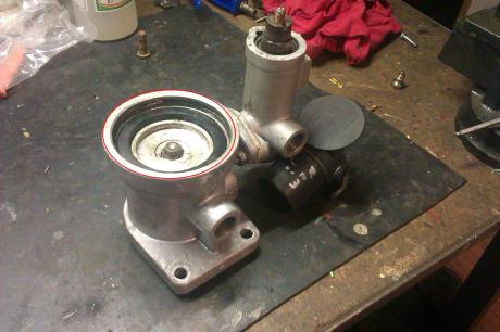

Köszi mindenkinek a segítséget! Stanadyne köradagoló van a gépen, így az adagolósok is azt mondják, hogy Böszörménybe és Győr mellet javítják szakosan ezeket és csak tőlük tudnak ők is alkatrészt venni, tehát vigyük oda.
Min. 350-400 e. a javítás !!!
Kicsitnagyonrohadtsok ez!
Válasz wernerj #5413. hozzászólásáraUhh nem túl örömteli hírek
Akkor amint tudom szétkapom és megnézem hogy mi a baj.
Meglesem a képeket is és köszönöm a segítséget!
