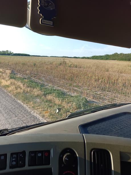

2025-08-29 08:10:34
Válasz fabryzoltan2 #646. hozzászólásáraAzért 3 kg/ha mert előző évi a mag?
A feltett képeken nem túl sűrű az állomány?
Milyen termésátlagok vannak?
Mivel csávázod?
#646 fabryzoltan2
2025-08-28 23:26:21
Hello én eddig kétszer vetettem itthon mákot a cégben kb 4x a én tapasztalatom elég a tárcsa a lényeg kb augusztus közepén egy virág cserében szorok előző évi mákot soha nem ideit ha kikel csavazom itthon beton keverőben három kiló per ha vetés
