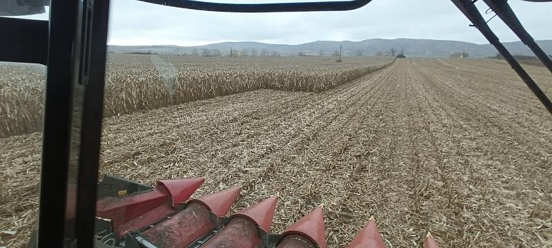

Válasz Praetor #25407. hozzászólásáraNagyon vegyes. Táblán belül amennyire bommba részek is vannak, ugyanúgy kb nullások is.
Pl ez a tábla ezen lankásabb része 13-15t, míg a hátam mögött túlvégén a domb tetején térdig ér a kukorica. Innen balrább meg lesznek olyan foltok, tábla részek ahol májusban meg a víztől veszett ki az állomány.
Jók amúgy a kukoricák, nincsen panaszom. Viszont ha bármilyen hibát vétettél akkor gatya.
