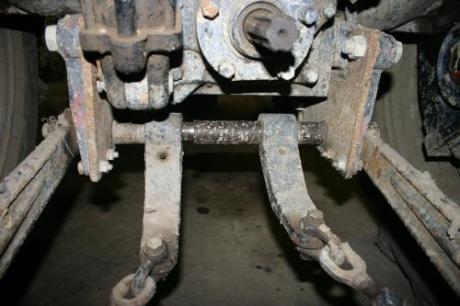

A traki szín tetejét majd átvariálom, hogy beférjen.Ilyen a belseje:

Szia.Hogy ha ilyen bika a karok azért nem ártana meg erősíteni a munkahenger tartó fület.

Jelenleg az enyém keresztben van megoldva.Úgy szeretném megcsinálni ahogy az 50-es Mtz-é van.Meg van hozzá minden csak még nem volt időm neki állni. Talán majd a télen.
Így annyi hátránya van hogy, a talajmarónál ha teljesen felemelem akkor figyelni kell mert,eléri a kardánt de,üzem közben jó.
Ehhez hasonlóan akarom megcsinálni:

1-2 hónapja érdeklődtem afelől, hogy hogyan van neked átalakítva traki hátulja 50-re, most az érdekelne, hogy hogyan oldottad meg a gúzsolást, meglehet úgy mint az 50-nek vagy mit gyárilag a T-25-nek?
