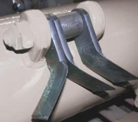

#1102 VMisi
2018-06-23 20:23:09
Y késes mulcsozó
Létrehozta: horist2, 2018-06-20 22:57:56
Új hozzászólás Frissítés
Válasz »
#1 horist2 | 2018-06-20 22:57:57
#1162880. hozzászólás
[ Törlés ] [ Felhasználó kitiltása: egy napra | egy hétre | egy hónapra ]
Érdeklődni szeretnék Y késes mulcsozó témában.
KI használ ilyet, mennyire hatékony és milyen munkát végez/mit hagy maga után?
Én nem túl nagy fű nyírására szeretném használni. Oda jobb lenne mint egy kalapácsos?

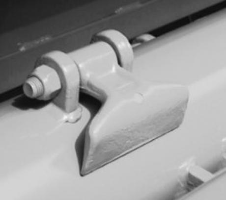

#1092 Bárány
2017-11-25 18:11:14
Válasz tri #1088. hozzászólásáraArra simán jók a hagyományos kalapácskések. A kulcs, hogy rá kell szánni az időt, nem szabad sietni vele. Amit leírtál, annál szerintem erősebb akácos, bodzás dzsindzsát pucoltam ki egy kölcsönkapott Maschio Giraffával.

Válasz kis Zombi #1089. hozzászólásáraseppi pedig van, csak inkább vastagabb száru bokrok fák és tuskók marására alkalmazzák
#1089 kis Zombi
2017-11-25 17:18:42
Válasz tri #1088. hozzászólásáraFix késes zúzót én még nem láttam. Bokrokhoz nagyobb kalapácsok a jók. Enyémen 1,5 kg darabja. Szép Lassen megrágja a 4 cm - t,de még a vastagabbat is. Tuskóra vigyázzál.

Válasz Ákos1 #1087. hozzászólásáraMekkora kökénynek engedted neki?
Én is hasonlóra keresek megoldást, 1Ha-t kellene lezúznom, de van 4cm vastagság is. Ez nem egy sima vízszintes tengelyű lengőkalapácsos szárzúzó egyébként?
Mert olyanom van, vogel-noot, de azt nagyon nem tolnám rá bokrokra...
Ehhez gondolom valamilyen fix kalapácsos téma kellene.
