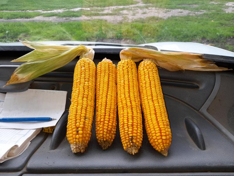

Válasz Gatti #8280. hozzászólásáraDKC 4943 idén:
Vetés: április 24
68-69 szem / hektár
Elővetemény: búza
Ősszel 250 kg 10-26-26, vetés előtt 450 kg 27%-os bedolgozva.
Aratás 10.04.
12,84 tonna bruttó, víz 15 - 17 % között, kocsinként változott, átlag 15,5
Pio régen volt, nem tetszett, mert magas volt a vize nálunk a Dekalb - hoz képest.
Újra rendeletem a 4943- ból, elvileg kapok is, és mellette ki próbálom a 4897-et.
