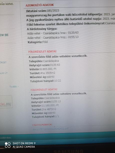

Jó reggelt! Adott egy kifüggesztett adásvételi, 3 hrsz. Az egyikre tettem elfogadót, meg is kaptam a jóváhagyást. 5 napon belül elutaltam az eredeti vevönek a vételárat, mert így volt a szerzödésben. Beszéltem az okiratszerkesztö ügyvéddel(nem örült), aki azt mondta, h innen intézzek mindent egyedül. És nála van a 3 példány szerzödés, a zöld színü is, de azt nem adja, mert Kell a másik 2 hrsz-hez.
Mit tanácsoltok, mit tegyek?

Válasz apuci #7793. hozzászólásáraHali most néztem meg a szerződést egy kifügesztés van de két föld (hrsz) külön van bele foglalva, szerintem így rá lehet egyikre, másik marad neki.
Válasz apuci #7793. hozzászólásáraEz nem egybefoglalt vételár , keress értelmes ügyvédet , mert ha elrontasz valamit a föld elúszik!
Válasz apuci #7792. hozzászólásáraElnézést , de megint fogalom zavar lehet , egy szerződés és két hrszám, vagy külön szerződés , eddig az volt a kérdés ,hogy rá jelentkezhetsz-e az egyik hr számra , a válasz igen akár két szerződés van akár egy szerződésen belül két hr szám , kivéve ha egybefoglalt vételár van benne , de most megbonyolítom a beszédet , nekem volt olyan ,hogy egybefoglalt vételárnál is elvittem azt az egyet , de csak azért mert a vevő átengedte, jóbarátságból ( kis területről volt szó de mindkét oldalról én voltam szomszéd, )a vevőt nem érdekelte a fél hektár ,ő a 13-at vitte!
Válasz kulakman #7790. hozzászólásáraKülön szerződés van.
Válasz kulakman #7790. hozzászólásáraPontosan, ha külön veszik a szerződésben (mindegyiknek van külön ára), minden további nélkül lehet egyikre is beadni. Az egybefoglalt vételárnak viszont feltételei vannak (egy üzem, szomszédosak stb..) Én pl. adtam be úgy is, hogy a szerződésben szereplő 3ból 2re. Már a nevemen vannak 3 éve. Szóval működik.
Válasz apuci #7788. hozzászólásáraAttól függ , ha egybefoglalt a vételár akkor nem , ha nevesítve van mindkét hr szám vételára akkor igen!
Szerintem
Válasz apuci #7788. hozzászólásáraSztem úgy nem lehet mert csak teljes körűen fogadja el.
