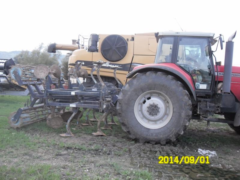

Felöltöztettem a Fralaz-t 5késesre meg itt a grubber amit hoztam SkLaciéktól

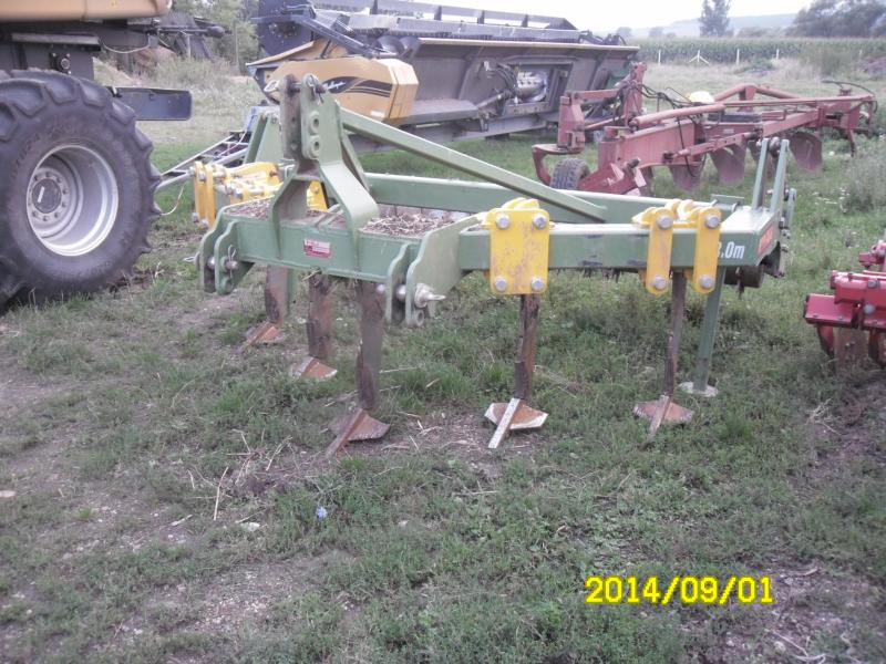

A régi fralazra ami nekünk is van felszerelhetőek rá a C kések???
Mert ha igen akkor két késtartó kell rá plusszba aztán megveszem a sor kést rá és bár csak 5késes lesz de egy eszközzel kb 1óra alatt átszerelhető klasszikus lazítóról ilyen ripper lazítóra és legolcsóbban ezzel vagyunk, a munka meg jó utána.
En is szeretnék még egy 7 késes lazětňt, de valami masszěv szerkezet kell a quadtrac mögé. Xxs, artiglio, vagy a fralazra veszek "C" keseket. A lényeg h gyorsan húzza es ne szakadozzOn a munkagep.
Válasz #11170. hozzászólásra
Kühnéből van 7késes 2,5méteres.
Ha sikerül az aratásunk lehet nem grubbert hajtok akkor hanem énis egy ilyen 7késes ripper lazítót.
Nekem a Kühne teccik, meg jobb árfekvésben is van, minőség szerintem egál, de csakis 3méteres érdekel, hogy normálisan elfogja a gépet.
