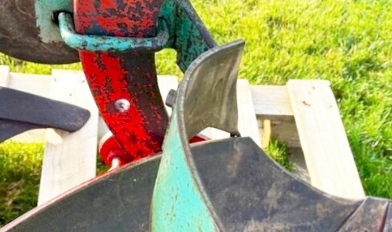

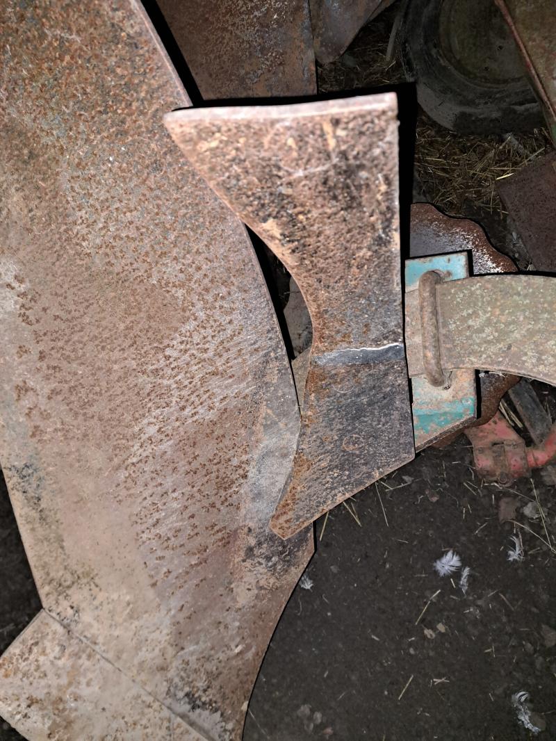

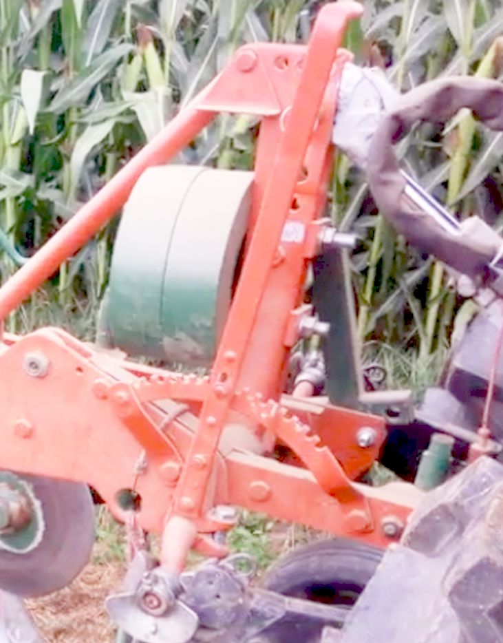

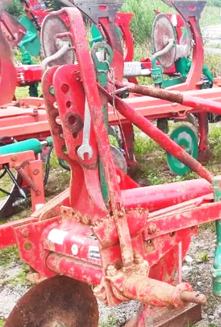

a beforgató lemez ( trash board ) nem igazán található a hydrein alkatrész listájában. de van róla kép, hogy hogyan kell állnia. a beforgató orrán van egy kis acélpálca aminek a kormánylemez mögött van a helye. oldal irányból a felhelyezési képe
az ekét eléggé egyszerű beállitani a fogasiven általában ezeken a fogakon van a kar biztositva

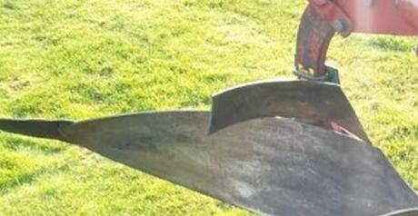

Válasz Agroporta #3916. hozzászólására

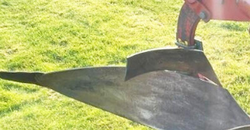

Jók a furatok.
Kicsit megkopot az ekevas,gondolom ezért nem tudtam vele rendesen szántani?
Másik kérdés pedig az lenne hogy,pontosan hol kelllennie ennek a beforgatónak vagy mi is a pontos neve?
Kverneland hydrein md a pontos neve az ekének.
Hogyan kell ezt az ekét jól beállitani?
Elég nyúlós föld lazitva nem volt.

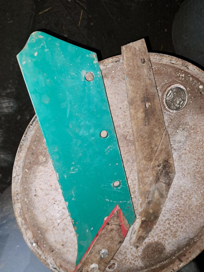

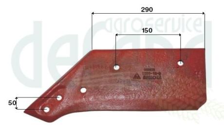

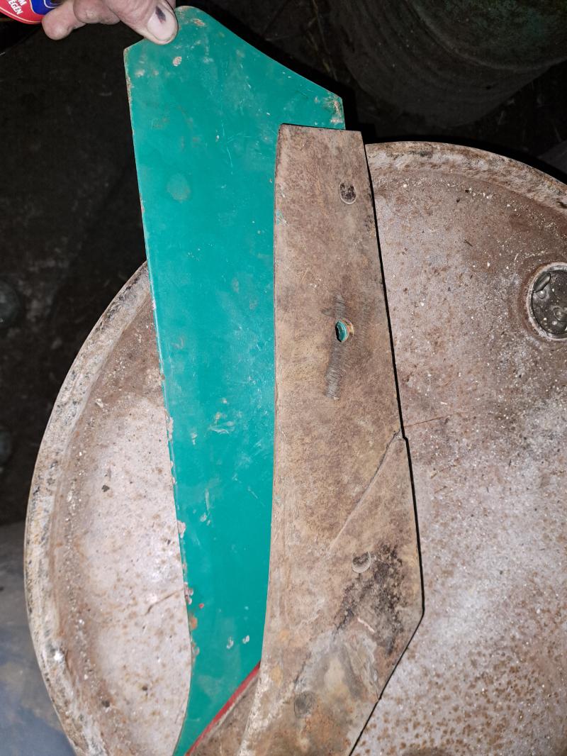

Válasz csabahegeszt #3914. hozzászólásáraa szántóvas túlzottan kemény a fúráshoz, az eketörzsön ha nem esik furatszegletbe, könnyebb azt átfúrni, az szerkezetacélból készült, átjelölöd a szántóvasról a furatok helyét , és kifúrod, D13-as fúróheggyel
Válasz csabahegeszt #3911. hozzászólásáraigy van a régebbi modelleken volt más kialakitású furathelyezkedésű szántóvas, ezek általában 1973 előtti modellek. 053080 , 053085, 053160 -as 2 furatos, amivel találkoztam
Válasz Agroporta #3908. hozzászólásáraAgroporta ,volna egy kérdésem.
A kverneland ekével kapcsolatban.
Rendeltem hozzá ekevasat,de most hogy oda néztem hozzá a felfogatása másabbnak tünik.
Mennyi féle ekevasal gyártoták ezeket?
A régi ugy tünik csak 2db furat van.
Most fogom levagdosni az anyákat után kiderül.
Vagy firjam át az ekevason a furatokat?
Orrbetétes eke ekevas.
Nem váltva forgatós.
nagyszerű.
Jók a furatok.
Válasz Agroporta #3916. hozzászólásáraMEG CÉLSZERŰBB IS EGYSZER FÚRNI ÉS NEM MINDEN VASCSEREKOR. :)
Válasz mtz1221 #3900. hozzászólásáraÉn már régen jó útra tértem
Válasz Agroporta #3913. hozzászólásáraAkkor amit vettem az nem használható?
Vagy ha átfurom?
Válasz Agroporta #3912. hozzászólására
