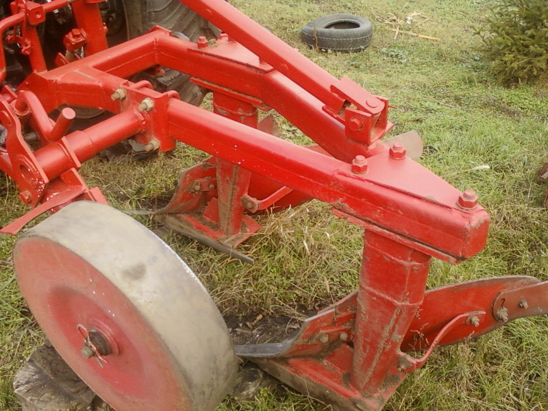

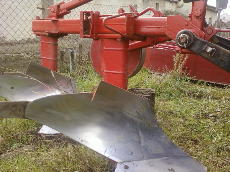

Nem gond Taksonyig bármikor fel tudom küldeni 100 ezer az utolsó ára tavaly az összes kopó elem ki lett cserélve max két új ekevas kéne rá.
Válasz #11956. hozzászólásra Hali!Ez az eke nagyon jó!Én is megvenném, csak sajnos nagy a távolság!{Somogy}De, amint látom meg van magasítva.Ez így jó mert nem szedi össze még a kukoricaszárt sem.Van itt is ilyen eke T-25 után, azt szeretném megvenni, csak az öreg nem akarja eladni.Talán sac/kb 3-hekit volt használva!Nem használja csak a pajta alatt áll, szinte zsír új!!

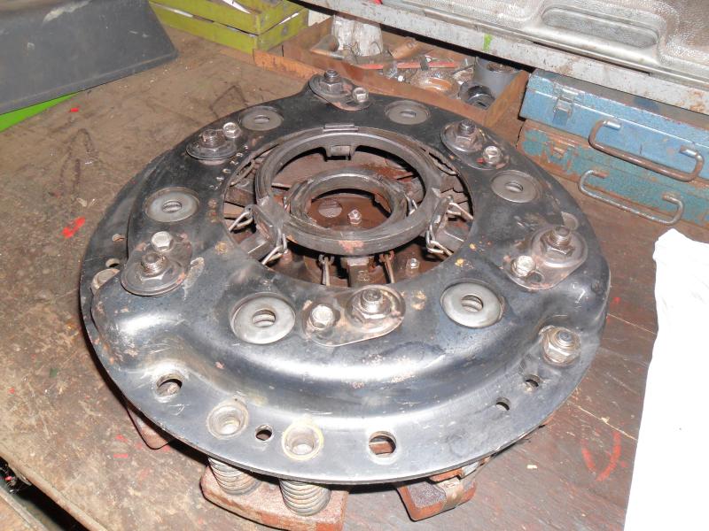

Válasz #11958. hozzászólásra Köszi a választ!Tehát az oldalnyíláson ezekkel a csavarokkal betudom állítani a kinyomócsapágy és a villák közt levő 2.5-3mm-es távolságot? Végül is az a problémám hogy, a kuplung nagyon fent fog de, semmilyen gondot nem okoz.
Simán reccsenés nélkül tudom váltani mindegyik sebességet és nem is dobálja ki,még a legnagyobb terhelés alatt sem.
Sziasztok!Arra lennék kíváncsi hogy ezen a kuplungszerkezeten levő 3-3 lemezzel biztosított csavarral mit lehet állítani vagy lehet-e valamit állítani?Nem a kinyomócsapágy távolságát? Köszi!

Valakit véletlenül nem érdekel T 25 után eke nagyon faszán dolgozik jó magas köldökű A márkája Akpil és teljesen fel van újítva nekem kicsi a 82 után másképp nem adnám el ,van hozzá simító is .Tel 06703371798

Ha mindegyik 6 mm akkor hagyd úgy normálisan akkor lehet beállítani mikor kint van az asztalon és digitális tolómérővel beállítod.
Válasz #11962. hozzászólásra Nekem jelenleg a nagyobbik csapágynál 6-mm a távolság,de mint korábban írtam semmi gondot nem okoz.Kellene rajta állítani? Köszi!

A kiemelő villákat egyformán tized pontosságra be kell lőni ,mert félre kopik a tárcsa meg a nyom lap is.

A kiemelővillákat az biztosítja le ne állítódjon el.
