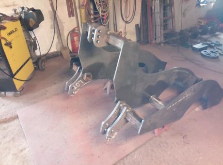

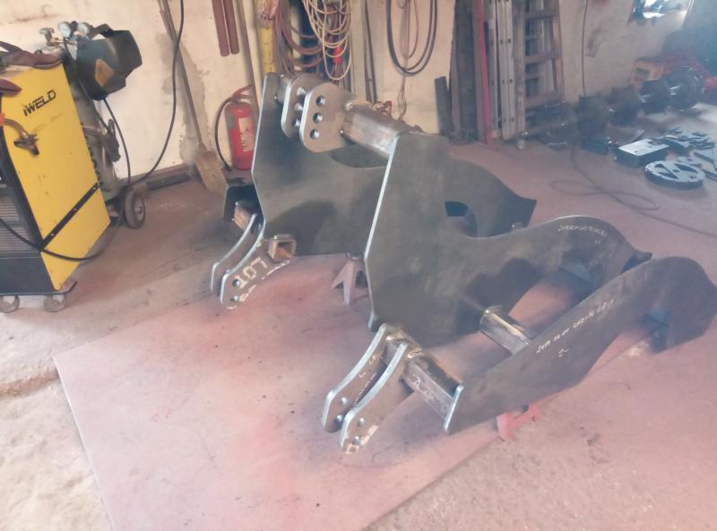

#1560 lakatos gabesz
2018-09-24 18:52:17

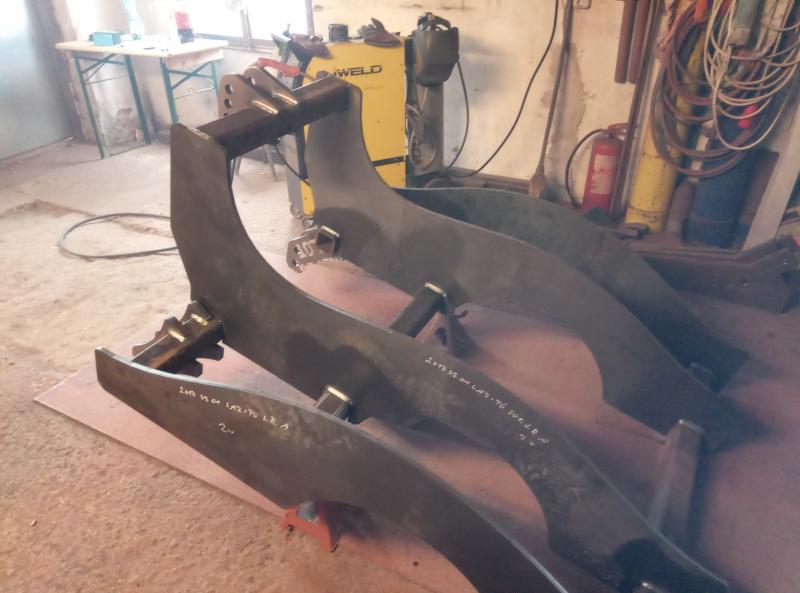

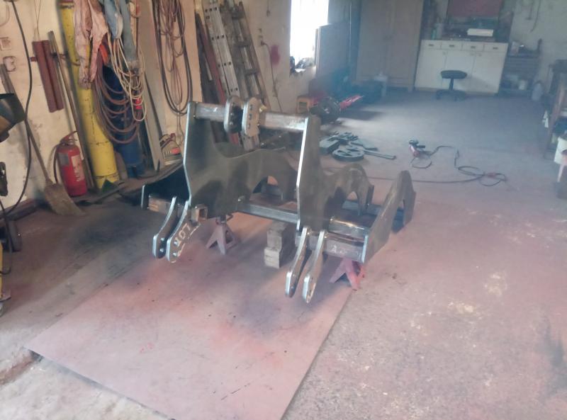

Válasz VMisi #1558. hozzászólásáraIlyen kés lesz alatta 3db és 1 db tarajos henger lesz mögötte.ha kész lesz teszek képet meg a kiprobálásról videót!egyébként eladásra csinálom el lesz adva.

Válasz lakatos gabesz #1555. hozzászólásáraMilyen késekkel és hengerrel lesz?

#1555 lakatos gabesz
2018-09-24 11:21:14
3 késes lazító készülőfélben!smile cowboy

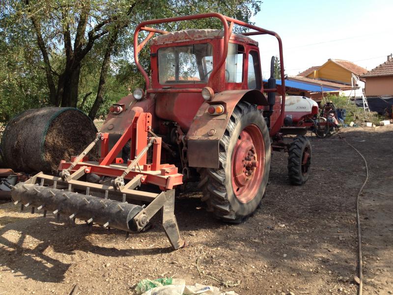

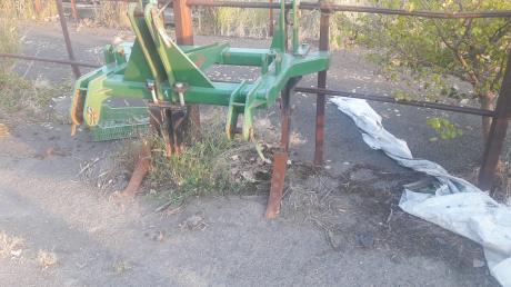

#1554 broll79
2018-09-20 21:30:53
Válasz vereszs #1553. hozzászólásáraVedd meg az enyémet, ne dolgozz feleslegesen.
3 késes + rögtörő, de az idén csak 2 késsel ment

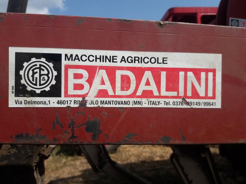

Ezt a márkát nem tudja valaki, hogy itthon ki forgalmazza?
Nem sikerült ki "kuglizni".
Gyártói oldal nem lép tovább a distributor-ra kattintva.

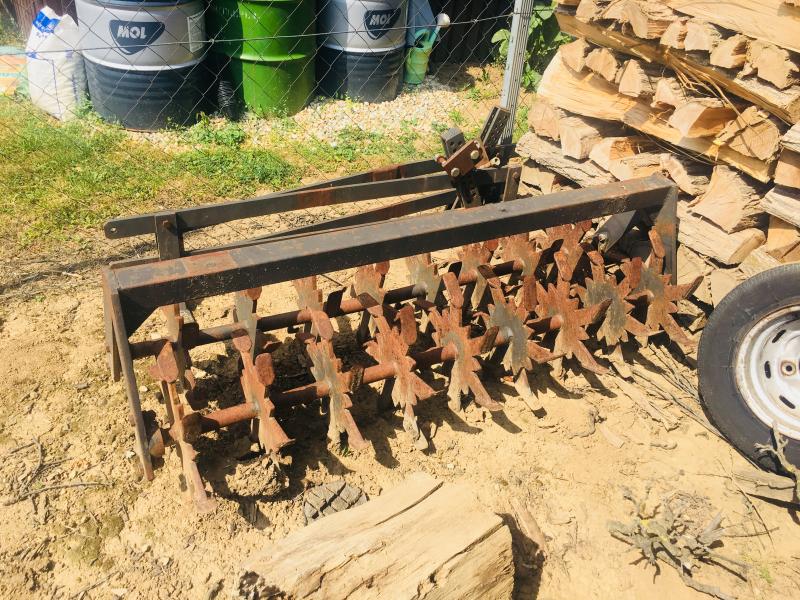

Válasz Királyfi #1529. hozzászólásáraA mi lazítónkat Kiskunmajsán csinálták. Fent is van hírdetések között. Próbálj meg a gyártóval beszélni, hátha csinálna neked egy hengert külön is.

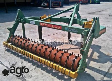

#1529 Királyfi
2018-08-14 23:51:32
Válasz prütyi #1526. hozzászólásáraHello!
Jo szerkezetnek nez ki. Hol tudnek ilyen hengert venni? Az en lazitom csak 1 keses "Zombi" féle, de sajnos ilyen henger nincs mogotte.

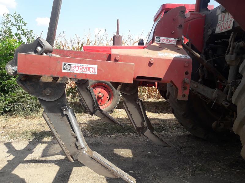

#1528 prütyi
2018-08-14 10:44:45
Válasz Marti Miklós #1527. hozzászólásáraElé volt kötve a 82-es is. A kettő 3.-ban bírta húzni 50cm mélyen 20 valahány éve lazítatlan fekete ártéri talajon. 30liter/ha evet a két gép. Még így is voltak olyan részek ahol rugdalóztak a 3 kés előtt. Két késsel már lehet egyedül is bírta volna,de így időt illetve üzemanyagot is sporoltunk,nem beszélve arról hogy sokkal jobban kimélve volt a gép.
