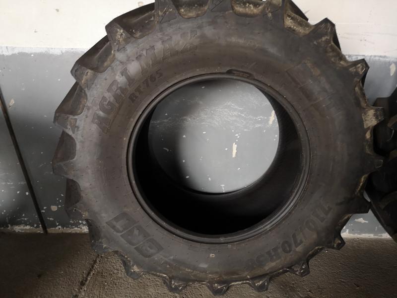

650/65 R42-es hátsó inkább 66centi széles!!! Nem az oldalfal, hanem a futók szélei. Elől az 540-es is megvan bőven. Ezen nem spórolnak.
Xtrán 650-es hátsó BKT 63cm!!! Gyári kléber gumi az ikerkerekeken van, az meg 62 Igaz az oldalfal az szélesebb, ballonos pufi gumi ez(650/85 R38) de nem az fog hanem a futó.

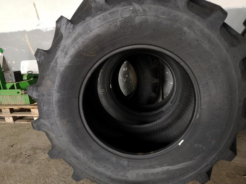

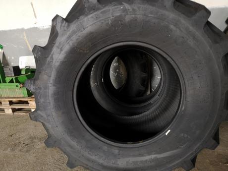

Új cipőket kapott a kínai.Hátul 12.4-28-nak megfelelő radiál bkt 111.000 ft szerelve elöl 8.3-20-as diagonál bkt 39.000 szerelve a radiál dupla lett volna.Tapasztalat még nincs de a hátsó szemnek jobban néz ki.
Hátsón 20 elsőn 15 köröm van.

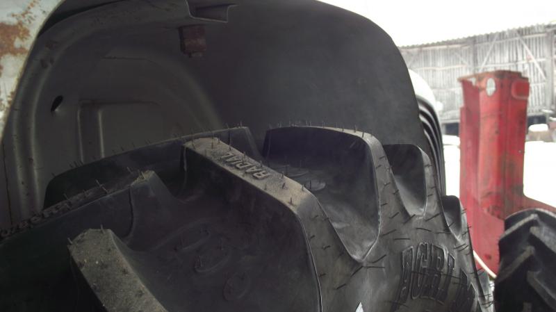

Válasz mtz1221 #3031. hozzászólásáraMost azt nem garantálom h egy méretről van a kép, de a körömszámnak kábé ez lehet az aránya, igen.
Az első az amolyan diagonálszerűen középen kidudorodós lehet, a másik meg mint a régi taurusok

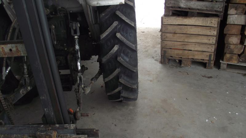

Válasz mtz1221 #3031. hozzászólásáraPedig ha jól nézem, az a drágább.

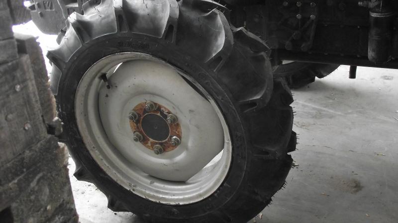

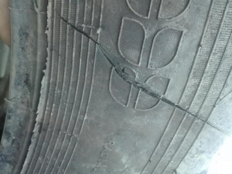

Válasz bububer #3032. hozzászólásáraEz vágásnak látszik, ha nem sérült a vászon akkor van értelme a javításnak, azt gondolom.
Üdv. Egy kérdésem lenne! Az ilyen oldal repedt gumit lehet javítani? Vagy érdemes?

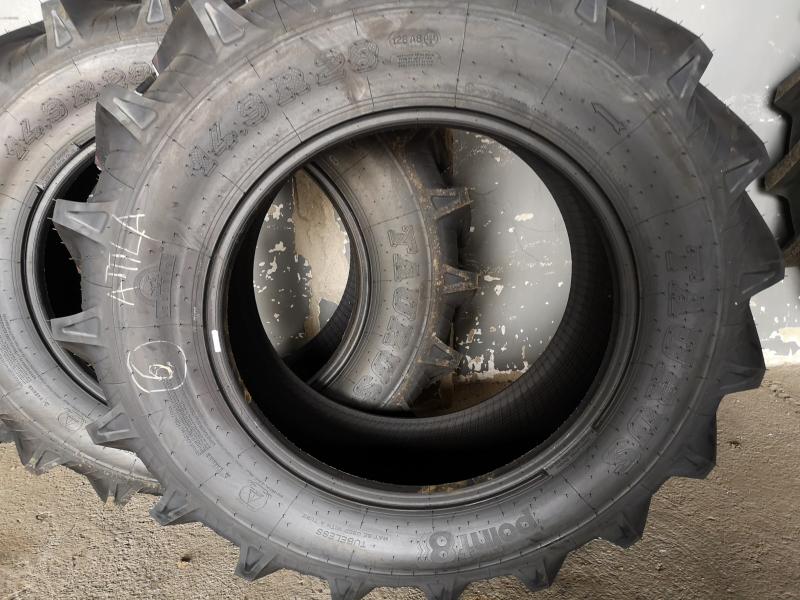

Válasz bandigh #3029. hozzászólásáraJó hogy beraktad őket.

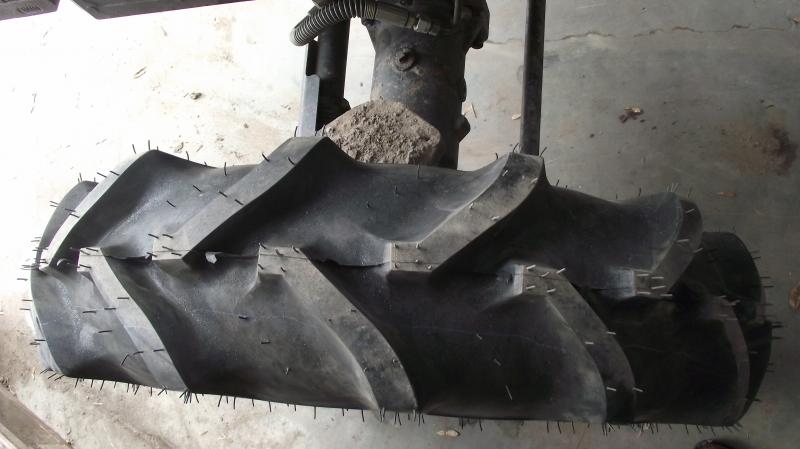

Az elsőn 18 köröm van,a másodikon 15.A 15-ös az udvarba nem kellene.
