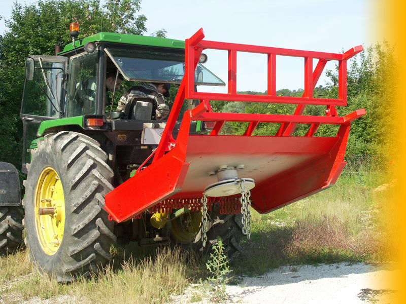

Válasz arcsimeheszet #781. hozzászólásáraszia! azért mert roppant kicsi a tenelyátmérője, kicsi a kerületi sebessége, a kalapácsok nem tudnak átfordulni a saját tenelyük körül, komolyabb munkár a lentebb közölt fényképen látható változatunk ajánljuk, igaz az az nem néhány százezer forintos hobbyropogtató

Válasz medikus #776. hozzászólásáraez egy komolyabb ágzuzó, tolató üzemmódban kell használni, a kalapácsok, a saját tengelyükön is körbeforognak , nálunk 1,0, 1,5, 2,0 m munkaszélességben rendelhető

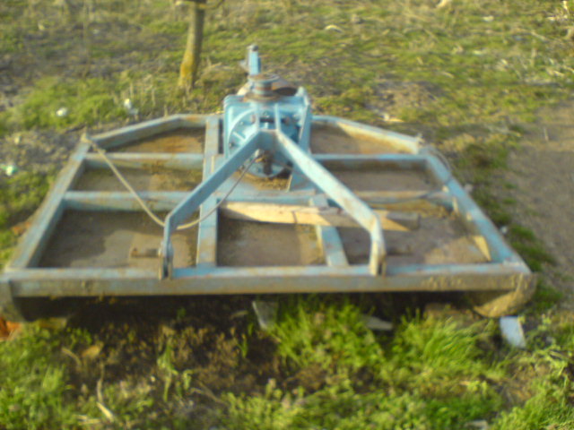

Válasz mtz96 #765. hozzászólásáraAzt hittem mozgófilm!
Válasz BélaNB #773. hozzászólásáraMi ez?Szőlő csonkázó?

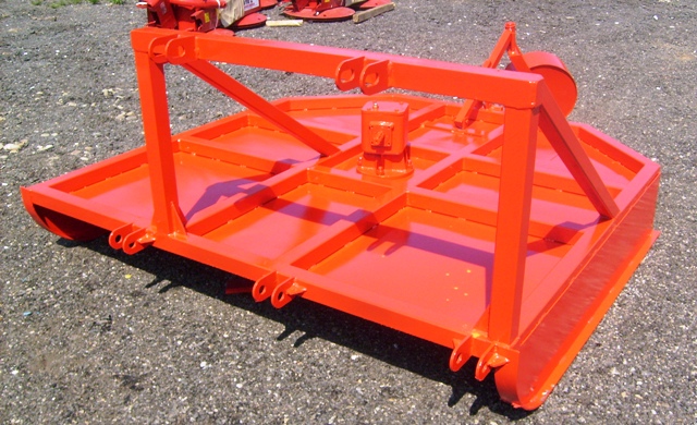

Tudja valaki hogy nálunk kapható ilyen vágószerkezet függőleges tengelyű szárzúzóra:

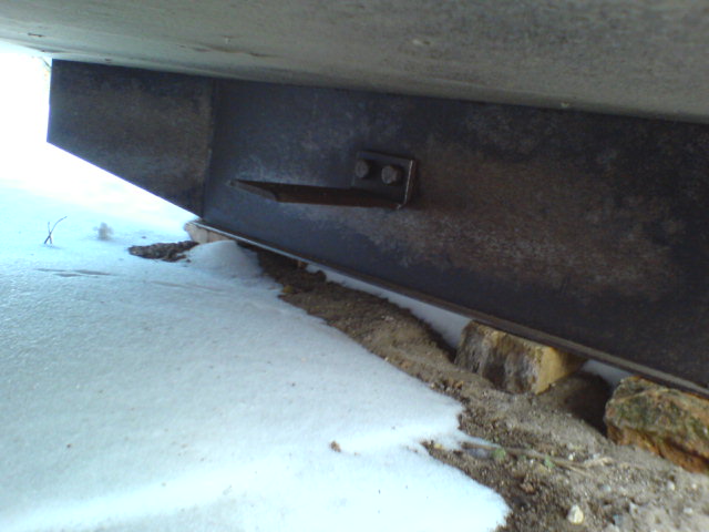

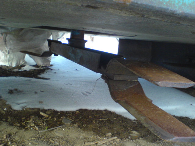

Válasz mtz96 #771. hozzászólásáraEsetleg a késekről is tehetnél képet, mert a kasztni jó...de nem annyira az a lényeg...

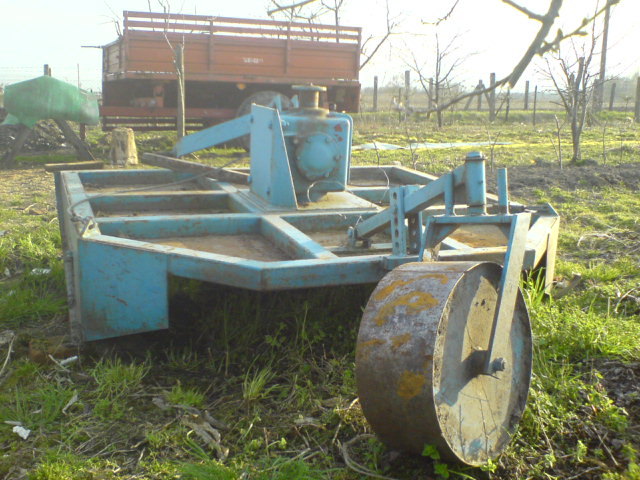

Elado olcson 260 cm munka szeleseg hibatlanul mukodik oldalratolhato kezzel mtz 80 huzta

Válasz .Norbert #746. hozzászólásáraelhagyhat szálazna ha nem egybe van
Válasz .Norbert #746. hozzászólására Össze kell érnie az a helyes felrakás a másik nem jó.
Válasz .Norbert #746. hozzászólásáramax csilingől

Y késes szárzúzóra a késeket hogy kell helyesen felrakni? a két kés összeérhet vagy nem?
