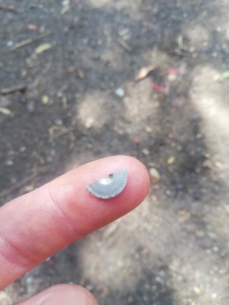

#133 Nyomasek Bobo
2020-08-20 09:27:13
Válasz MF6180 #132. hozzászólásáraGondolom hogy a motollat ne csapkodva működtesse...
#132 MF6180
2020-08-20 09:19:01
Válasz mtz1221 #130. hozzászólásáraNem lett még meg a másik fele. Igen ez ilyen szűkítő szelep lehetett, csak az a bibi hogy nem az asztal le és fel vezérlő feléből jött ki hanem ami a motollát vezérli.
#131 Tomi81
2020-08-20 08:56:55
Válasz MF6180 #129. hozzászólásáraCsatlakoznék Nyomasek úrhoz. Nem valamelyik golyónak a fészke?
#130 mtz1221
2020-08-20 08:44:30
Válasz MF6180 #125. hozzászólásáraHol a párja/másik fele ??? Úgy néz ki mint egy szelep ami azért felel hogy az asztalt lassan eresze le. Zmájnál nekem a prior szelep szórakozott akkor voltak hasonló tünetei.90 bár ment a kormányra meg a variátorra,azoknak elég volt annyi,az asztalnak meg kevés a 90 bár.Kell nyomást mérni,ha nem boldogultok akkor meg el kell a kaszáshoz pecellóra vinni és többet nálad gondja nem lesz.
#129 MF6180
2020-08-20 08:08:45
Válasz Nyomasek Bobo #128. hozzászólásáraNem tűnik rendellenesnek ott semmi.
#128 Nyomasek Bobo
2020-08-20 07:18:57
Válasz MF6180 #126. hozzászólásáraAzoknak a golyóknak a fészke milyen?
#127 Nyomasek Bobo
2020-08-20 07:16:46
Válasz MF6180 #125. hozzászólásáraMintha valami szűkítő lenne...
#126 MF6180
2020-08-20 00:30:45
Válasz csipi145 #124. hozzászólásáraA vezérlő tömb úgymond kibelezve jelenleg,holnap összerakjuk és kiderül mi a helyzet,de az a törött akármi (nem tudom a nevét) amit az előző kommentemnél már fénykép formájában mutattam az fogalmam se nincs hol volt. Ki lesz pucolva hogy a kosz lehetséges okot kizárjuk.
#125 MF6180
2020-08-20 00:18:47
Válasz mtz1221 #123. hozzászólásáraIgen van ilyen szelep,nyomás mérésre már gondoltunk csak még a kivitelezés nem jött össze. Jelenleg darabokban van a vezérlő tömb. Találtunk egy ilyet benne...

#124 csipi145
2020-08-19 23:12:56
Válasz MF6180 #120. hozzászólásáraNah, neked már a legutolsó szériás kombájnod van, elvileg a gép sorozatszáma 791001 vagy azután. A tiéden így az újabb vezérlőtömb van, ahol elvileg a jobb szélső (hidroakkumulátor felőli) tolattyú emeli/süllyeszti az asztalt. Ha ez a tolattyú ugyanannyit mozdul el mindkét irányba mint a menetsebesség variátor tolattyúja (bal szélső), akkor a vezérlőtömbben a kivezérlés rendben van. Tehát vagy a vezérlőtömbben van felakadva egy kúpos szelep vagy kosz ment alá {lásd Robbantott ábra}
Veztömb, új típus
Vagy az áramlásszabályzó szelep, úgynevezett sorrendszelep vacakol, ez:
Sorrendszelep
Ez a szelep a variátor munkahenger fölött található, kb. a hidraulika tartály alatt, kívűlről így néz ki:
Sorrendszelep2 vagy Sorrendszelep3
#123 mtz1221
2020-08-19 23:08:03
Válasz MF6180 #120. hozzászólásáraPrior szelep van rajta ??? Ami azért felel hogy a kormány rendszer kapjon elsődlegesen olajat ??? Ha igen akkor ott lesz a gond. Nyomást kellene mérni az asztal munkahenger csövén.
