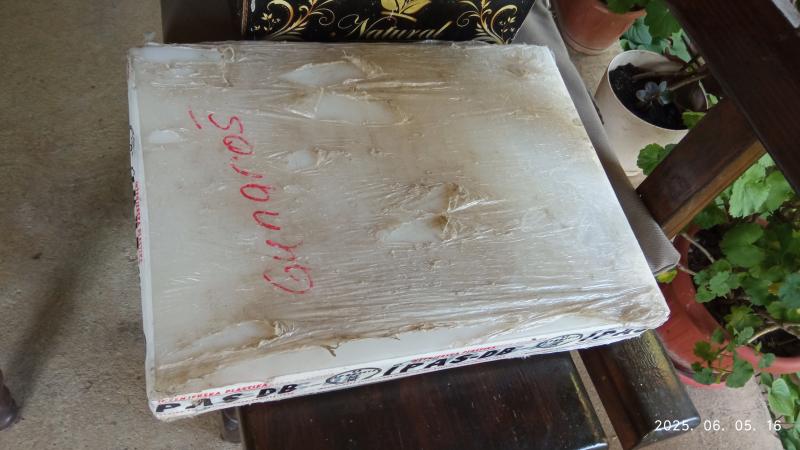

#13356 mtz1221
2025-06-01 11:58:40
Válasz mtz1221 #13355. hozzászólásáraRám írt egy másik árus is, van neki egy 50x400x400as darabja 50 euróért, megveezem kiad nekem 3-4 darabot. Mivel lehet itthon elvágni méretre ? Flexre való cirkula lap jó lehet hozzá ?smile sweatdrop

Válasz mtz1221 #13332. hozzászólásáraAkácfa,hossz irányba hasítva! Azt ha szál irányba beteszed,kicsit beitatod gázolajba,örök élet!Olyanok vannak a kombájnban a ferdefelhordóba,és elég nagy fordulaton szalad rajta a lánc!smile thumbupsmile thumbupsmile thumbup

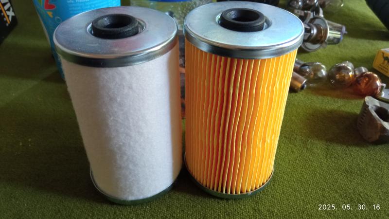

#13346 mtz1221
2025-05-31 23:23:26
Válasz termelo #13343. hozzászólásáraEZ OK Így van , de a képen melyik melyik ?
#13345 mtz1221
2025-05-31 23:22:26
Válasz Georgosz #13342. hozzászólásáramann BFU 811. De kössz a tiédből lett meg . smile thumbupsmile thumbupsmile thumbup De melyik a durva és melyik a finom szőrő a képemen ??? A rábában melyikbe megy a tankból a nafta ?

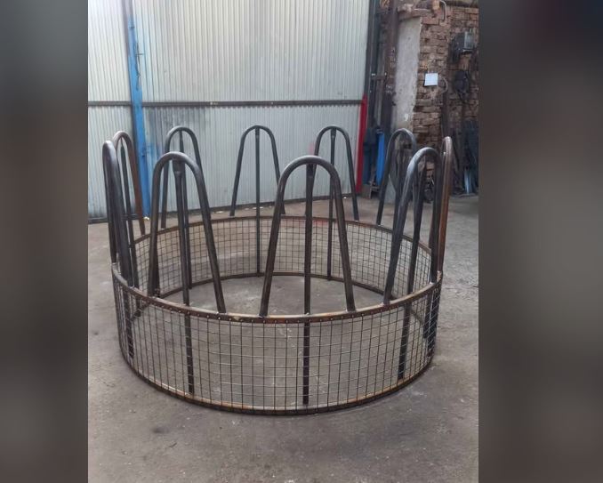

#13344 mtz1221
2025-05-31 23:18:19
Válasz envagyok2 #13341. hozzászólásáraTraktorral, eddig nagyon faszák. Hogy fogod görbíteni a függőleges részeket ? Én is ilyent felső részest akarok legközelebb csinálni, csak gumira.
#13343 termelo
2025-05-31 23:00:26
Válasz mtz1221 #13339. hozzászólásáraA tanknál van a primary, pre, water separator stb. elnevezésű durva szűrő (előszűrő). Ez mondjuk 30-100 mikrontól felfelé.
Az adagoló előtt van a secondary, final stb. elnevezésű finom szűrő. Általában 2-30 mikronig.
Ha felcseréled 1-2 száz óra és eldugul smile nonono
#13342 Georgosz
2025-05-31 22:48:28
Válasz mtz1221 #13339. hozzászólásáraRábán is ez van. FF4033 talán...
#13341 envagyok2
2025-05-31 22:31:26
Válasz mtz1221 #13338. hozzászólásárahag nem, ez a százezres. én azt csinálom ennek a feléből caklipakli, amit kültem neked valamikro emilbe. nem kell nekem traktorgumi, egyrészt kézzel úgy sehogyse tudod mozgatni, msárészt fél méter ganajból a ztártszelvényt is elég kicibálni, ha a gumi betemetődik, azt hogy veszed ki?
#13340 mtz1221
2025-05-31 22:29:20
Válasz mtz1221 #13339. hozzászólásáraSőt mi több ez a gyárból úgy jött hogy a bal oldali volt a tank után, a jobb oldali meg az adagoló előtt. Én pont fordítva raknám.smile cursing
#13339 mtz1221
2025-05-31 22:26:30
Beteszem ide is, hátha valaki. Bosch rendszerben két ilyen szűrő van. Mann-ban viszont csak a jobb oldalit találok. Abból a baloldalinak nem tudja valaki a számát ? Egyáltalán miért nem egyforma két oldali, a bal oldali mire való ? Mintha csak egy fehérnemű anyag lenne rajta körbe csavarva.
#13338 mtz1221
2025-05-31 22:20:26
Válasz envagyok2 #13336. hozzászólásáraFasza, csak egy traktor gumi kellett volna az aljának. Mivel görbitettétek a vasakat, milyen mérte és falvastagság ?
#13337 mtz1221
2025-05-31 22:18:42
Válasz envagyok2 #13335. hozzászólásáraBálázón van 2, hogy vezesse a collos láncot.

#13332 mtz1221
2025-05-31 22:03:43
Válasz medikus #13330. hozzászólásáraTaláltam itt is, csak az kellett milyen néven próbáljak keresni. 50x100x 400as 40 euró. Elég jó ára van, lehet maradok a fa csúszók ál, az is ki bírt 2000 bálát.smile thumbup
