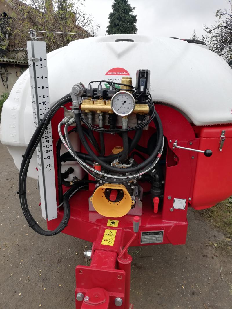

#389 Attikaa
2023-04-16 11:45:08
Sziasztok! Mi lehet a gond? A bejelölt csavarnál jön a permetlé kifelé beindított szivattyúnál.

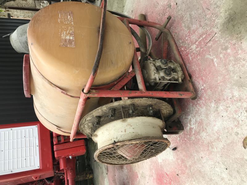

Tudja valaki, hogy a Caffini 1600 L-es tartályához lehet-e rögzítő/lefogató csavart kapni, vagy milyen kell bele?

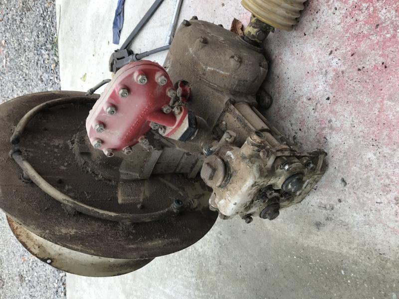

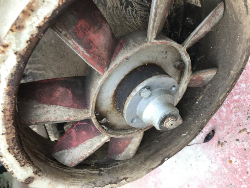

Válasz kis Zombi #362. hozzászólásáraNem tudom letört a fogaskerèk foga mind 2x csapágyat egyszer kellett cserélni! Olaj volt benne!
540TLt hajtom!
Ventilátorház az van csak az elő terelőkre lennék kiváncsi kinek milyen van benne! Meg a malupe csavart lapátát tenném bele!
#362 kis Zombi
2022-12-16 05:48:50
Válasz Mtz 550E #361. hozzászólásáraHajtóműben mitől ment tönkre a fogaskerék ? Olaj volt benne ? Csapágyak milyenek ? Milyen TLT fordulattal hajtottad ?
Amire készülsz nem egyszerű, és nem olcsó mutatvány, tele van előre nem látható buktatókkal. Gyakorlatilag egy új ventillátorházat is akarsz gyártani.
#361 Mtz 550E
2022-12-15 20:07:57
Válasz kis Zombi #360. hozzászólásáraMalupe agro permetezőm van!
A hajtóműbe màr egyszer kellett a nagyfogaskerék párt cserélni most meg kelle a kicsit is így 8év alatt! Amit kicsit sokallok mert annyit azért nem megy!

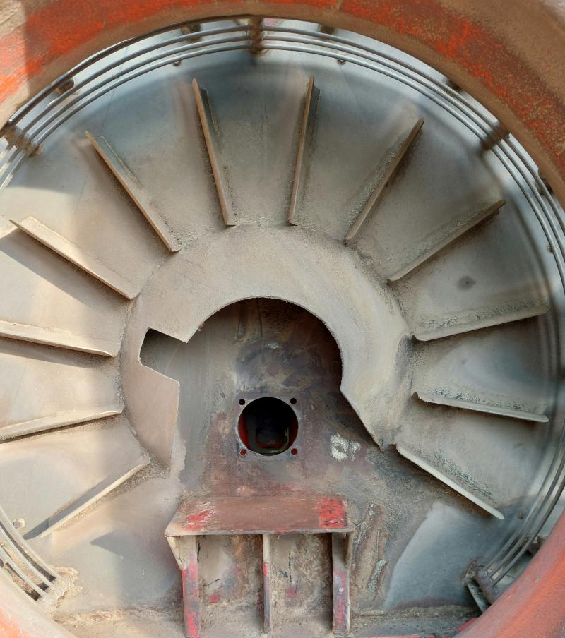

Meg itt a kép a malupe szép ventilátor házáról itt milyen levegő eloszlás van szted ott középen benne a váltó lenne!

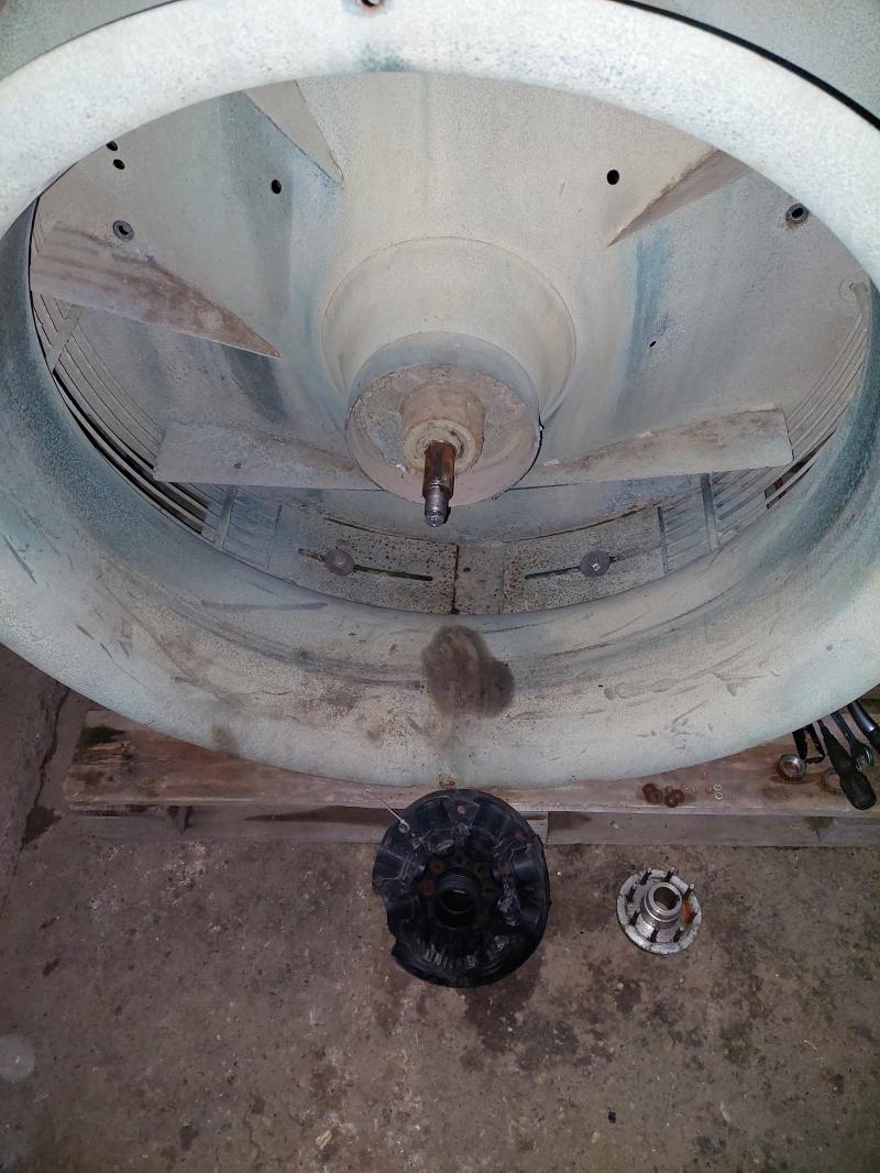

Sikerült szereznem egy tifone 800-as ventilátort amin a lapátok széttörtek vagy szétrobbant! Többi része jó erre szeretném a malupe csavart lapátos ventilátor egységet rátenni! Meg ennek a közepe már a kupola alaku! Terelő lemezekre lennék kiváncsi kinek mennyi van a hàzba ami fix és hogy állnak! Akkor nem vennék a kertitoxtól 150-200ért egyeneslapátos egységet!
Ezt szeretném összerakni ha sikerül!
#360 kis Zombi
2022-12-15 19:48:58
Válasz Mtz 550E #359. hozzászólásáraRégivel mi a gond ? Forrás permetezőre akarsz Tifon hajtóművet, ventillátort rámókolni ? A Forráson 800-as ventillátor van, aTifonon 900-as, és állítható a lapátok dőlésszöge. Nem olyan mint a Lego, hogy innen leveszem, oda meg felteszem. Ha kevés a levegő, add el a Forrást, és vegyél egy Tifont, de a mókolást nem javasolnám.
Nekem egy 800 literes függesztett forrás axiálom van, de még nem tapasztaltam, hogy kevés lenne a szállított légmennyiség. Munka sebességet mindig hozzá kell igazítani a sortávhoz, és az állománysűrűséghez. 6 km/h fölé nem nagyon kell menni. Mi 4,5-6 között szoktunk dolgozni.

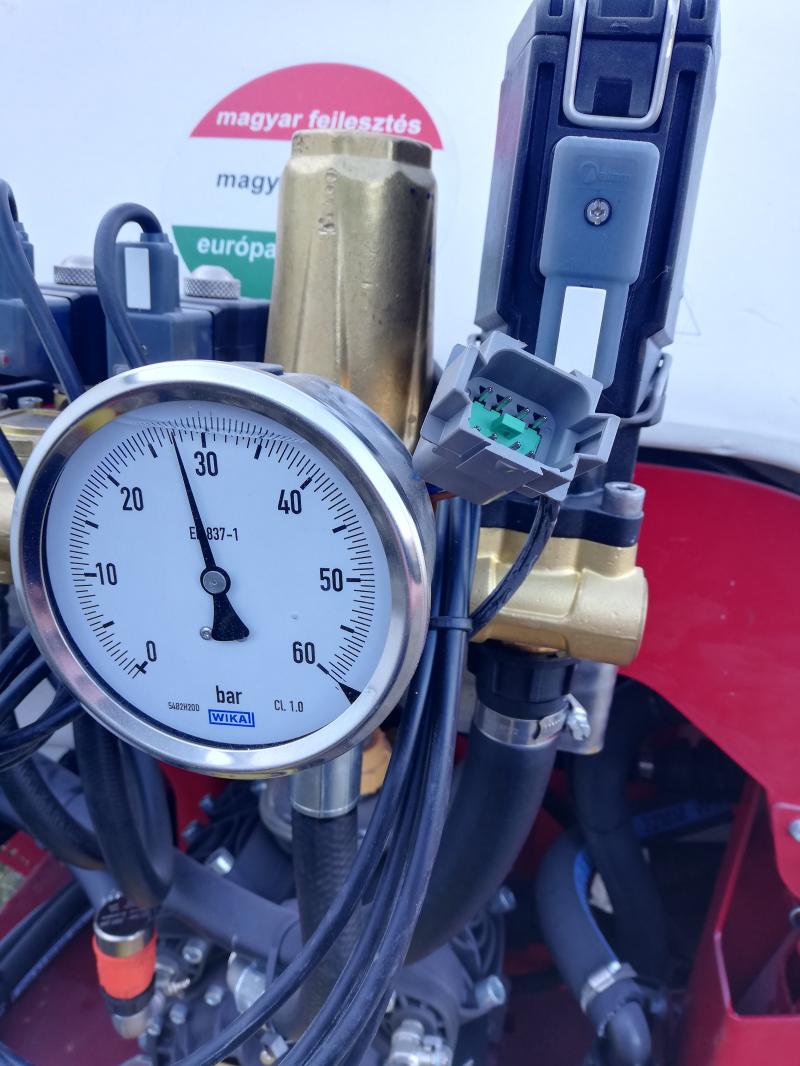

Ha tudtok, osszátok meg velem, milyen beállítások mellett induljak permetezni (légüst nyomása, ventilátor fokozat választás, permetezési nyomás, traktor haladási sebessége, ajánlott lémennyiség/ha [bodzára], stb).
Tervem az, hogy vízzel töltve kiviszem, és "próbálkozom".
