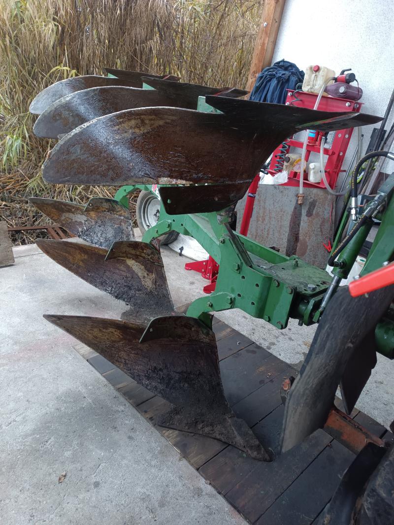

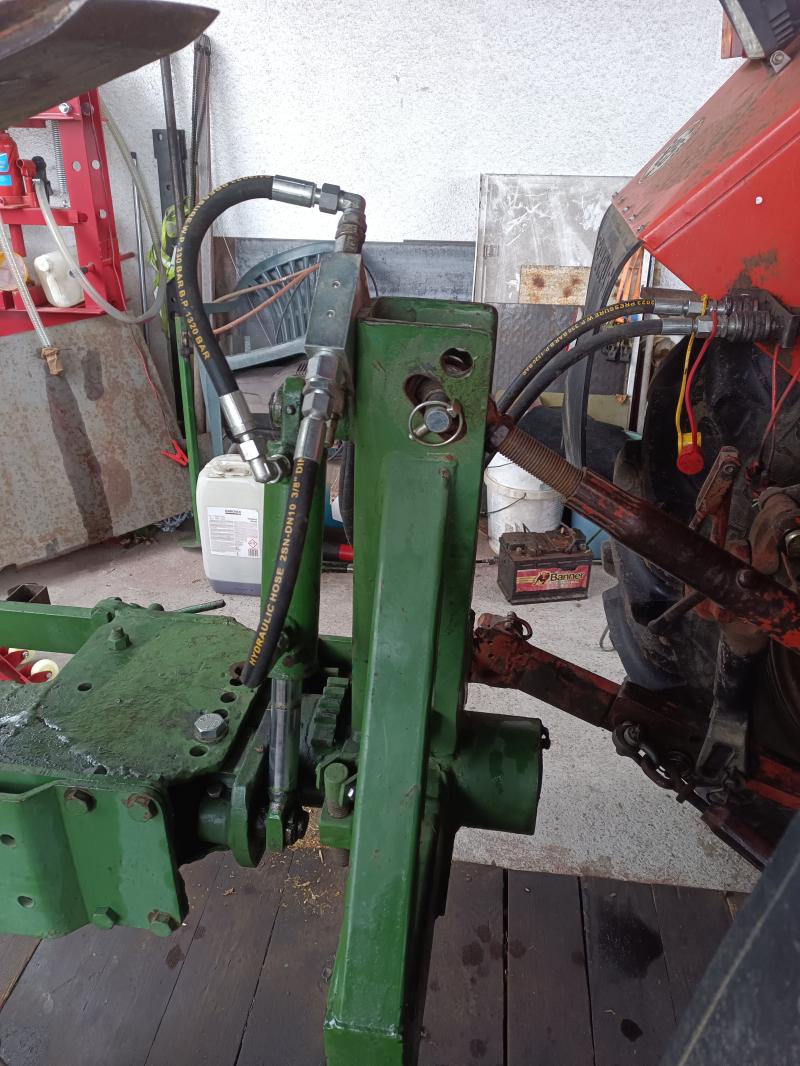

Na adott a téma, hozom én is.
Itt mit kéne tekergetni és merre?
Az első 2 fej jól megy, az utolsó már nem dob rendesen, mélységben sem, magasan jár, pedig a kerék is fel van húzva.
Előzmény, repedt volt az eke nyaka, ezeket javították már előttem is, meg tettek be 2 merevítést, amit én is visszaraktam, most meg kivágtam, mert rájöttem, hogy nem lehet állítani a váz szögét, mert ütközik.
Na meg 2 csavarral volt fogatva a nyakrész, ami megint csak annyit engedett, ami a furatok kopásából adódott.
Aztán nézem mindenhol képen, csak 1 csavar fogja.

Válasz Gyula, #10184. hozzászólásáraAlapvetően beállítottam, tavaly szántottam először ezzel az ekével és mint olyan váltvaforgatóval is.
Simán olvasok újságot a barázdába, nem megy a traktor semerre.
Csak erre nem tudok rájönni, az utolsó fej miért megy magasabban.
Pedig nincs tekeredve sehol, repedve volt a nyaka, törve nem.
