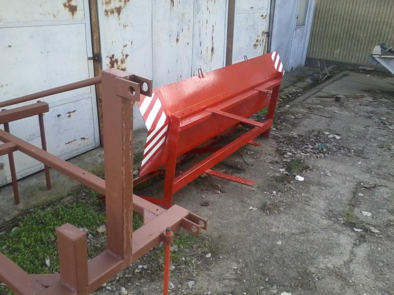

Gyümölcsös tárcsázáshoz vonólap

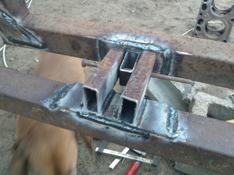

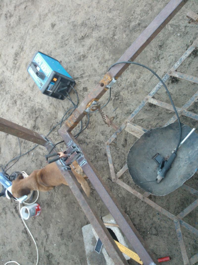

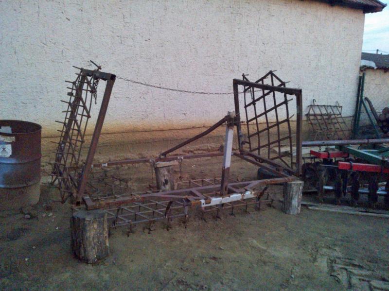

Én is szeretek alkotni. Még most kezdtem el hegesztgetni nem olyan régen, ez az első komoly önálló munkám.
Egy borona akarna lenni, 4,4 m munkaszélességgel bír.
Története annyi, hogy volt egy alap keret amit egy TZ-4k húzgált 2 rossz levéllel, aztán a méhecske telepen sikerült 2 jó állapotút guberálni olcsóért, meg vettünk egy Lajtát aminek a végére volt még felaggatva Isten adta módon 3 tök ugyan olyan boronalevél.
Én meg felbátorodtam és kibővitettem a meglévő keretet,átalakítottam a felfüggesztést, illetve csináltam neki két "egyenlőre" kézierővel felhajtható szárnyat. Az alap sem volt egy jó minőség, egy régi kamion felépítményből vannak a vasak, a keret, és még ehhez toldottam egy kicsit ugyan olyan anyagból. Az eredmény nem túl szép, de hatékonynak mondható. Képek és videó alant láthatóak. smile smile

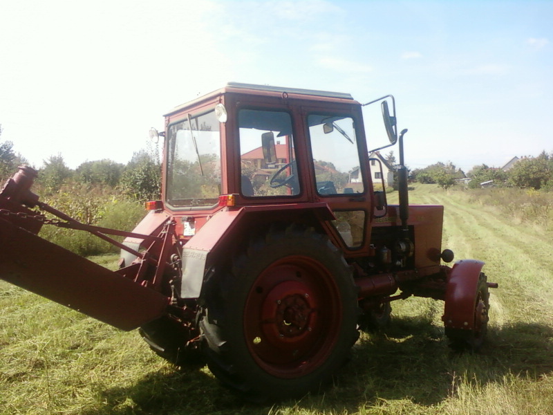

#120 Szomjas Feri
2013-11-09 19:29:05
Lánc (10es vagy vastagabb anyagból) amit emelőkhöz használnak.smile thumbupcool
A Texemnél adnak méterre is.http://www.texem.hu/
Van nálam kölcsön egy masina azon 4 db lánc van, szártzúzni hoztam el, de mondták hogy az áléimat is rendbetehetem vele.
Bodzabokor vadszeder meg sem kottyan neki.

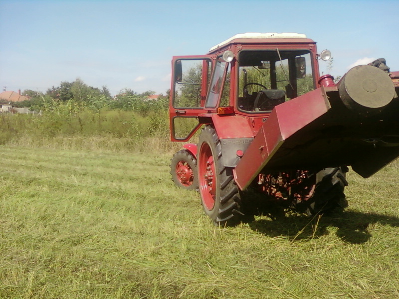

Gjoni üdvözöllek én is csináltam egy szárzúzót 1:5-be forog mtz80-sal húzom most ki próbáltam nagyon forog az a legnagyobb problémám nem merek kést rá tenni ,10-es drótkötéllel próbáltam fűves részen jó de ha kukorica szárat visz megeszi a drótkötelet van-e jobb ötlet smile confusedsmile confusedsmile confused
