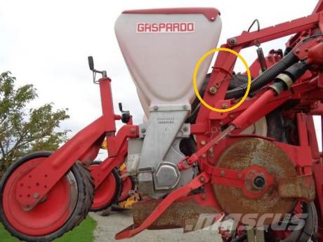

Nekem már több fajta vetőgépel volt vetve, de a Gaspardo után volt a legszeb kelés. Ezért nézegetem ezt a vetőgépet is, meg a klónjait.

Előnyök, szépen, pontosan vet max 8Km/h-ig, összecsukható 2,5m-re, viszonylag olcsó hozzá az alkatrész.
Hátrányok, macerás a sorok elzárása, külön szállítási helyzetbe kell akasztgatni a kocsikat, tele van műanyag fogaskerekekkel 1-2000Ha bírnak. Iszonyú pontatlan a mikrogranulátum szóró rajta....

Válasz Sk Laci #6682. hozzászólásáraMi 20 évig húztunk egy Gaspardo-t.

Udv mindenkinek!
A kepen lathato Hassia multisem tipusu vetogephez nincs valakinek gepkonyve vagy valami hasonlo dokumentuma?
Elore is koszi!
Válasz Mf-es? #6674. hozzászólásáraegy ilyet?
