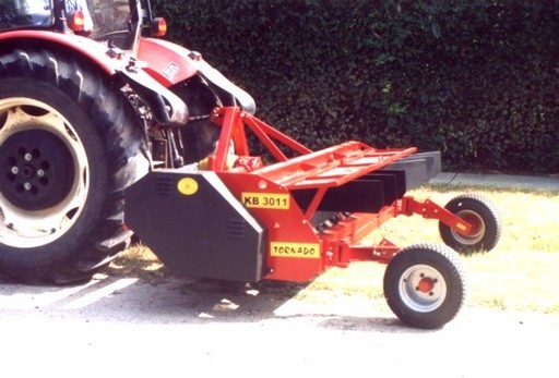

igen, kalapácsos kivitel, belső csapágyazással 4 ékszijpályás kivitel
#567 Mf-es
2013-08-21 17:26:03
Válasz #566. hozzászólásra
Saját gyártmány?Egy 3 méterest,mennyibe tudnál kihozni??
#566 JOSEY
2013-08-21 17:20:37
rotomulcher ez kb 2000-et forog és 1m-re tolható ki jobbra

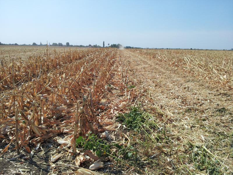

új gép a portán (illetve használt de nekünk új:) )
Berti TFH/F 285
Bedobtuk a mélyvízbe délután! Csináltam egy videót róla, elég dúrva szármaradványban, ilyen munkát végez :
http://www.youtube.com/watch?v=-orsQkAVOvY
