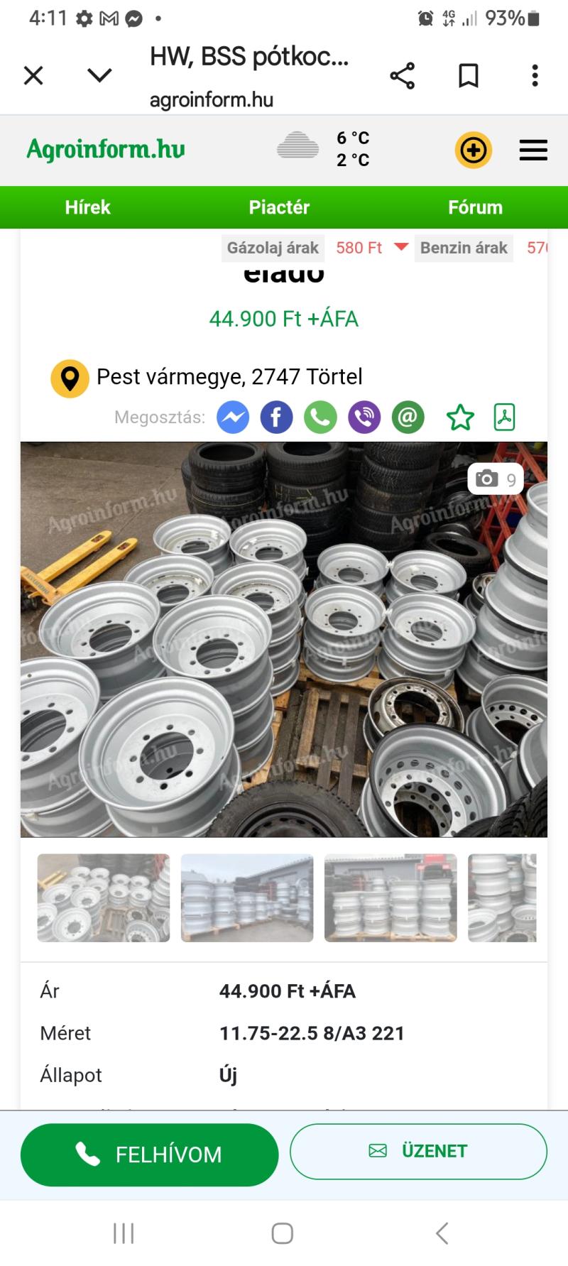

Válasz rtamas1976 #4601. hozzászólásáramtzre kéne, de hol lehet kamion felnot venni ép ésszel?
múltkro kolléga berakott képet, lementettem, de nem túrtam netet.
Válasz envagyok2 #4596. hozzászólásáraÉn azt tudom, hogy amivel csak lehet állunk át kamiongumira.
A felnit 1x megveszed és használt kamiongumi.
Így kerül annyiba mintha megvenéd a 20"ost.
Talán amit keresel az a legmacerásabb.
De mindent megleht oldani.
Mbpre kell?
Az oldaltárcsás (ifafelni)?
A középentárcsás már bejáratott dolog.

Válasz rtamas1976 #4606. hozzászólására22.5es. Régi 6x6 mercedes kamion kerék, pont jó az mtzbe. Közép cserével mókolással. .9.5 R22.5
Válasz rtamas1976 #4604. hozzászólására5 lyukas 80asra
Válasz rtamas1976 #4605. hozzászólására17.5" os
Válasz envagyok2 #4603. hozzászólásáraMtz1221nek van az elsőkereke megcsinálva a kékmtzén a homlokrakodó miatt.
Az egy kissebb teherautóé.
Válasz envagyok2 #4603. hozzászólásáraMilyen kellene?
80as, 82es 5 vagy 8lyukas, vagy egyenesre?

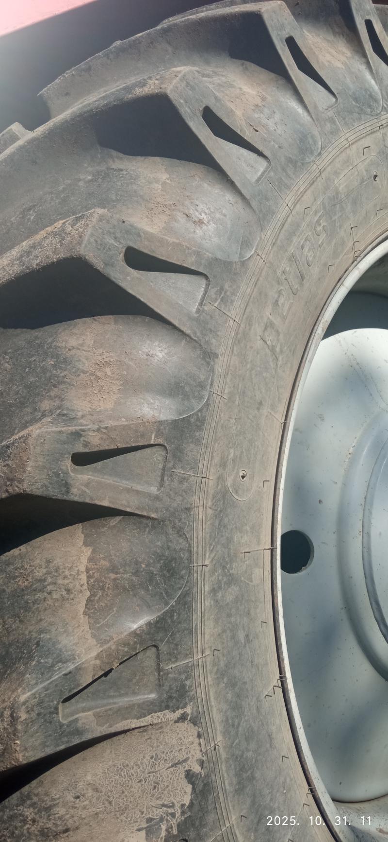

Válasz Sk Laci #4585. hozzászólásáraÉn nem a kopásra írtam, enyém megy betonon lehet évi 200 km sem. Viszont nehéz gépekkel dolgozok és nem reped sehol.
Viszont 1x mondta gumis ismerős, figyeljem meg amelyiknek van a borda végén könnyítés, sz később reped ki s borda tövénél. Azt nézem igaza lesz neki.

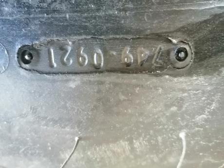

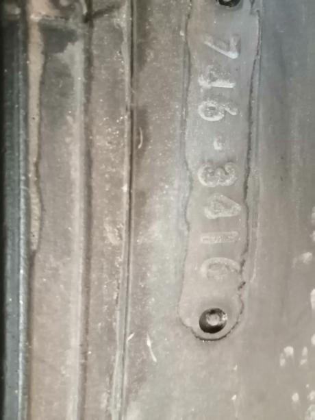

Válasz Sk Laci #4586. hozzászólásáraElvileg 2021. 9. és 2016. (ha az 6os a végén...) 34. heti gyártásúak.
Válasz Sk Laci #4585. hozzászólásáraFirestone? Ne is mondd! 2700 óránál már nincs 1/3-a sem!
A képen látható gumik 2016 és 2021 években gyártották?
Vagy rosszul nézem?
Válasz mtz1221 #4581. hozzászólására2600 órás Firestone a tiédnek már csak az 1/3.
Petlaszhoz képest jól kopik a Firestone.
De az árát megkérik....
