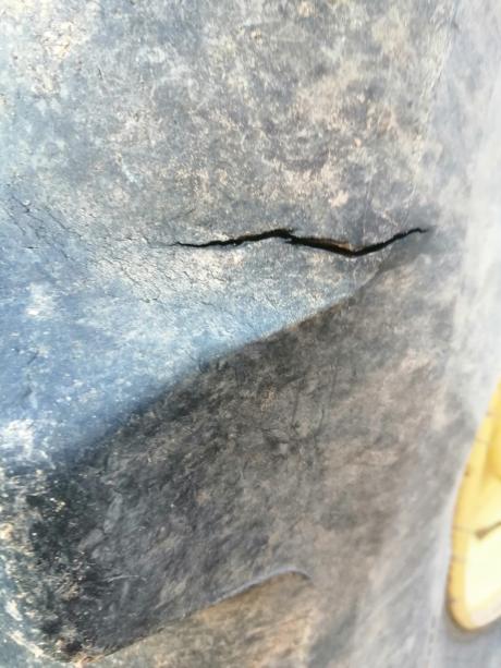

Mind a négy gumi egyforma? Ha igen az elsők miért nem repednek, a hátsók eddig miért nem repedtek. Milliom 1 lehetséges kérdés van amit ehhez tudni kellene.
de
Nálam miért nem mennek szét a gumik?

Válasz termelo #4538. hozzászólásáraMindkét hátsó keréken ez és ehez hasonló 1-1 nagy repedés van, és vannak kicsi vékony repedések. 1 héten belül jött elő mindkét gumin.

Válasz termelo #4542. hozzászólásáraTe sem tudsz mindent. Láttam én már olyat hogy diagonál számnsl volt írva , utánna meg oda volt radiál számban is írva, nehogy a hülye paraszt elbacca a következő vásárlásnál méretet. Solisonkon olyan good year made in india gumik vannak.
Válasz Sk Laci #4536. hozzászólásáraKépesek voltak diagonált rakni egy új jd traktorra ? Nwkem wz érthetettlen, nálam mindnek az oldalfala megy szét, bordáknál csak az ami csőtörővel csumöán jár, de az nem reped hanem kiszurkálja. Viszont 2500 órás olcsó petlasokon, egy hajszál repedés sincs még.
460/85 R 38 gumiköpeny, 120 Le-s a traktor.
Nem hinném, hogy sok lenne a lóerő.
Elébb sz@r a gyártmány. Neves márkák is tudnak selejtet gyártani.
Kívülről látni, de hogy belül mi van???
Lehet eldobós lessz a gumi
Válasz RkTomi #4530. hozzászólásáraVolt egy 7R-es amit az Agroparktól vettek, melegedett az eleje. 2 hétig baxakodtak mire rájöttek hogy hiányzik a hátsókeréksúly.
Ha "kikapar" a hátsó kerék örülj ha a gumihibával megúszod.
Válasz RkTomi #4527. hozzászólásáraSztem ez ujnak szamit előtte sose láttuk ..... mégha x éve is árulják.
Egyszer eladós szarok mind ..,többet nem vesztek nagy traktorra gondolom
Legközelebb megint megjelenik vlm új keleti fos mikor már ebböl is megjön a paraszt oszt nemfogy

Ha mindkét guminál ugyanazon a bordánál van, akkor a ott lett a gumi összetéve sütés előtt.
de

Válasz Sk Laci #4536. hozzászólásáraHány éves? Mennyire van terhelve a hátulja?
Egy műtrágyaszórós 5 éves guminak ez manapság üzemszerű elavulásba belefér.
Rá kell dobni egy pár BKT és jólvan.

Válasz Sk Laci #4536. hozzászólásáraÁllj!
Senki nem mondta, hogy minden kirepedt gumi-meghibásodás a lóerőtől van!
Sőt ha visszaolvasol akkor egyértelműen leírtam, hogy meg kellene győződni egyéb körülményekről mielőtt szidunk valamit.
Te elfelejtetted megindokolni, hogy miért szar a gyártmány
Nekem is van szétnyílt Michelin gumim akkor az is szar?
Ha rámegyek egy elhagyott vasdarabra akkor szar a gumi?
Tudod az említett túlterhelés esetében van szimmetria:
Mindkét gumi; csak elöl, csak hátul, mindegyik köröm stb
Ha 1 köröm repedt ki akkor valószínű csak ráment valamire...

Válasz $HMP$ #4526. hozzászólásáraAz ártatlanság vélelme megilleti a márkát ameddig be nem bizonyosodik, hogy a gép jól van súlyozva
Egyenlőre 1.5 garnitúra Ceatra látok rá a legöregebb 1 éves
Válasz termelo #4532. hozzászólásáraVagy veszel le előről súly (a Kite megmondja mennyinek kell lennie) és benyeled a szilppet.
Esetleg még hátra is mehet plusz súly de ha túlrakod akkor meg ott reped ki a lóerőtől.
250 lótól felfelé már nem olyan egyszerű ez, igaz a gyári nullszervizes gépeknél kizárt.
Gondolom használtan vetted a traktort...
Amugymeg 320 ert lehet veszegetni hármat míg egy egymilliost raknál rá....

Top-down vagy lazító nyírta ki?
Válasz termelo #4525. hozzászólására8R-en van előfordulhat.
Válasz $HMP$ #4526. hozzászólásáraA CEAT nem hiszem hogy új márka lenne.
Válasz RkTomi #4523. hozzászólásáraVlm uj marka mi rábeszéltek milyen fasza
Válasz RkTomi #4521. hozzászólásáraAz egyik kolléga mondta hogy ha a körömnél van ilyen akkor sok neki a lóerő.
Válasz RkTomi #4523. hozzászólásáraAz durva, kinézetre anyaghiba is lehet.
Válasz JD 4630 #4522. hozzászólásárakb 1,5 év.
Válasz RkTomi #4521. hozzászólásáraMennyi idős?
