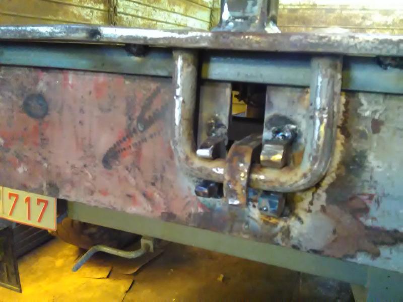

Válasz fexco #766. hozzászólásáraPiros fekete?Ez eddig a leg fiatalabb 89 és zárt alvázú ,nem megy közzé a kula,ez gyárilag ilyen kicsi vonószemes. Horgon húzom

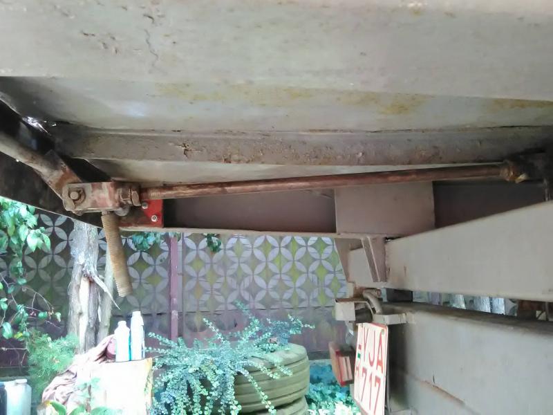

#761 Gergő80
2019-12-12 16:58:10
Válasz gjoni #755. hozzászólásáraa hátsó ajtó autómata nyitásáról alkatrészeiről nincs esetleg rajzod ami alapján lelehet gyártani
#760 Gergő80
2019-12-12 16:49:45
Válasz jenci #759. hozzászólásáraén ifa billentés határolót vettem annyi hogy két tömlő kell hozzá hogy működjön nem csak elzárja az olaj útját vissza is engedi a pluszt a második tömlőn a traktor rendszerébe

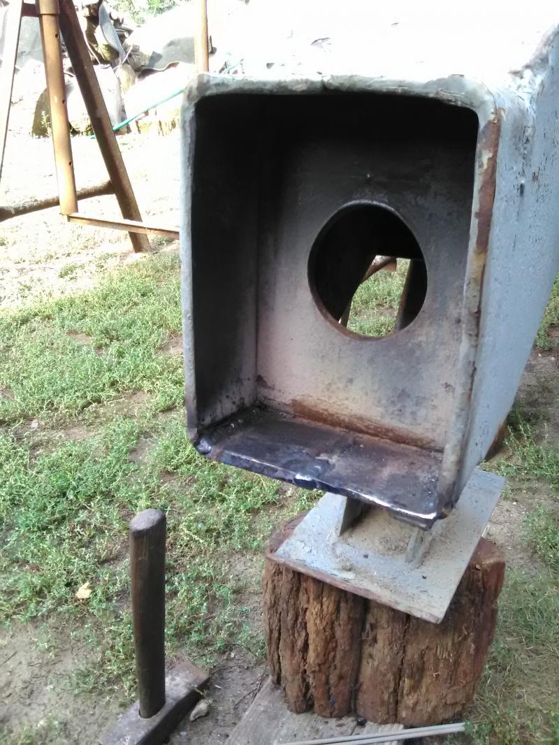

#756 Dengezik
2019-11-01 21:00:56
Válasz gjoni #753. hozzászólásáraEzen már túl vagyok. Szétszedtük, felgumiztuk, összeraktuk. A gond nem is a vonószem tengelyén lévő gumikkal van, azok viszonylag sokáig bírják, a probléma a csuklófej (így hívom azt az acéllemezből hegesztett dobozfélét, amiben a vonószem van, és ami egy csapszeggel van a vonóháromszöghöz rögzítve). Annak fent a vonóháromszögön belül van két kis gumija, ami nagyjából 10 percig bírja a kiképzést ...
#755 gjoni
2019-11-01 17:32:13
Válasz Dengezik #752. hozzászólására ilyen lehet neked ,ha 80 előtti ,na ennek más a gumibetétje ,lehet kerek nem szögletes.
#754 gjoni
2019-11-01 17:27:55
Válasz Dengezik #752. hozzászólására hasonló a régi eb 7 is,ha csak tákolva nincs?
#753 gjoni
2019-11-01 17:25:00
Válasz Dengezik #752. hozzászólásáraVan rajta nagy koronás anya ,azt lecsavarni ,kihúz az egész ,és gumipogácsát az axialnál kapni ,kettő fajta van eb 7 régihez 1980 évjárat előtti az más .Az újabbak egyeznek eb 8 pótéval.
#752 Dengezik
2019-11-01 17:10:39
Üdvözletem a tisztelt fórumozóknak!
Segítséget szeretnék kérni. Van egy régi EB-7 -esem, még a csapszeges vonószemmel (amiben nem a két gumitégla, hanem valami fém csuklófej tartja a vonószemet). Nem tudom, hogy mindene megvan-e, vagy az előző tulaj barmolta-e össze, de ebben a gépben a csuklófejet egy-egy pogácsa méretű gumibak tartja középen nem sok sikerrel. Pár fuvar urán az egész pótkocsi nyeklik-nyaklik, billeg, lökdösi a traktort. A kérdésem az lenne, hogy meg lehet-e valahogy csinálni az ilyen típusú vonószemet jól? Ha igen, hogyan? Ha nem, akkor tudna-e valaki egy rajzot, vagy fotót küldeni a gumitéglás vonószemről méretekkel, hogy át tudjam alakítani?
Előre is köszönöm!

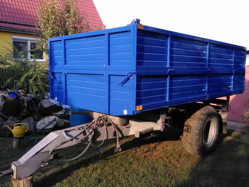

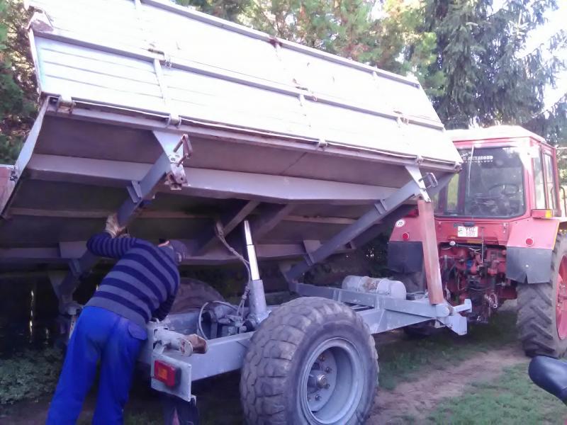

#748 gjoni
2019-07-24 21:15:07

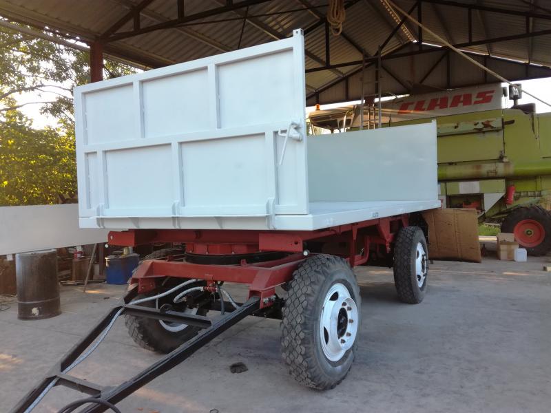

lefestve készen az eb 8

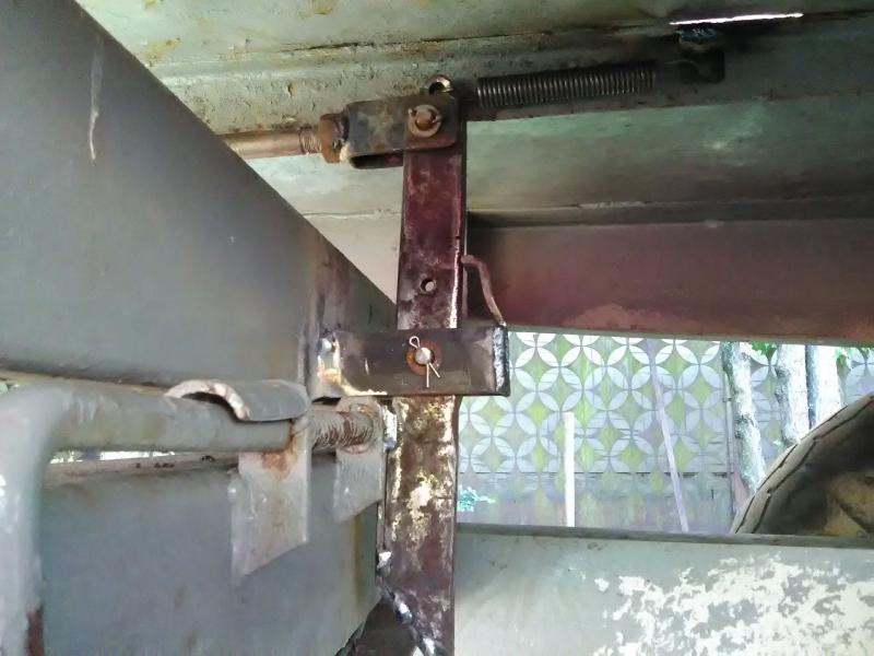

Jó estét mindenkinek! Esetleg tudna nekem valaki abban segíteni, hogy lefényképezné egy EB-7 pótkocsi támasztó lábát ami a vonórészen van.
Amit vettem lemaradt róla és le szeretném gyártani.smile hammer
#741 gjoni
2018-10-07 20:25:40
kicsit másabb lettsmile biggrin

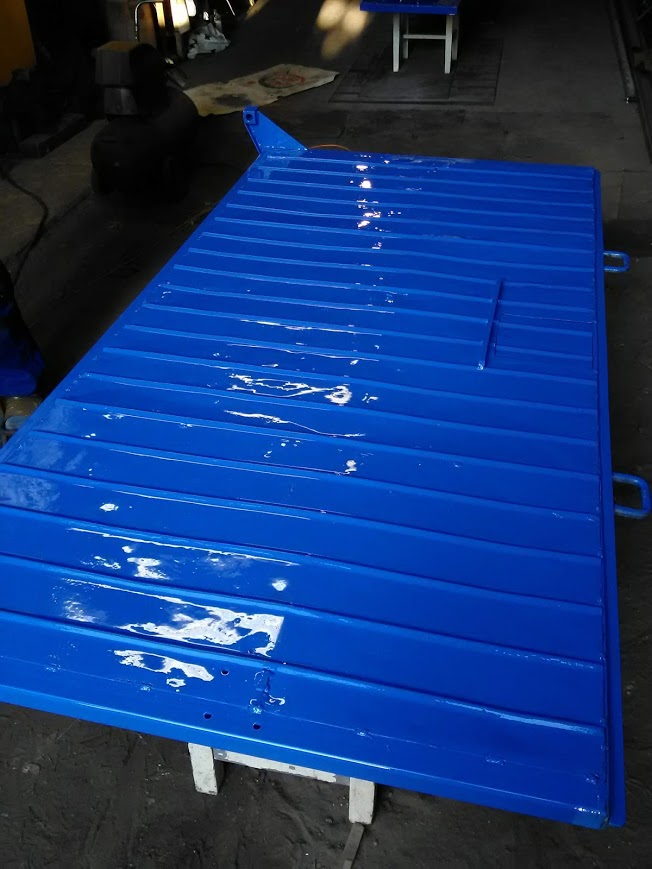

#739 gjoni
2018-09-20 21:34:08
Válasz Büresz #738. hozzászólásáraCsak Alkytont használok 3 liter menne rá a zöld platósra .kékre fele!

#737 gjoni
2018-09-20 19:15:14

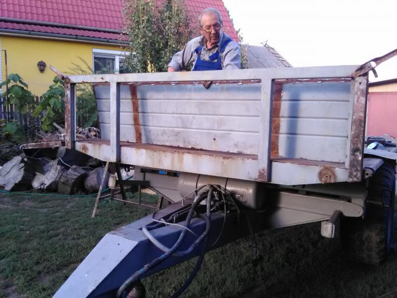

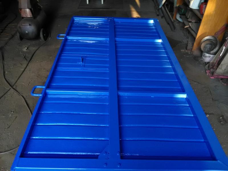

#736 gjoni
2018-09-20 17:31:43
kész jöhet a magömlés

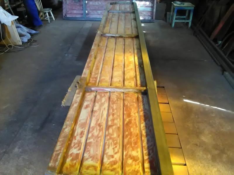

#732 gjoni
2018-09-19 17:17:23

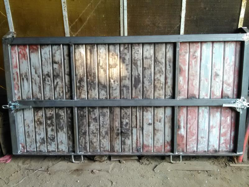

holnap kész a plató

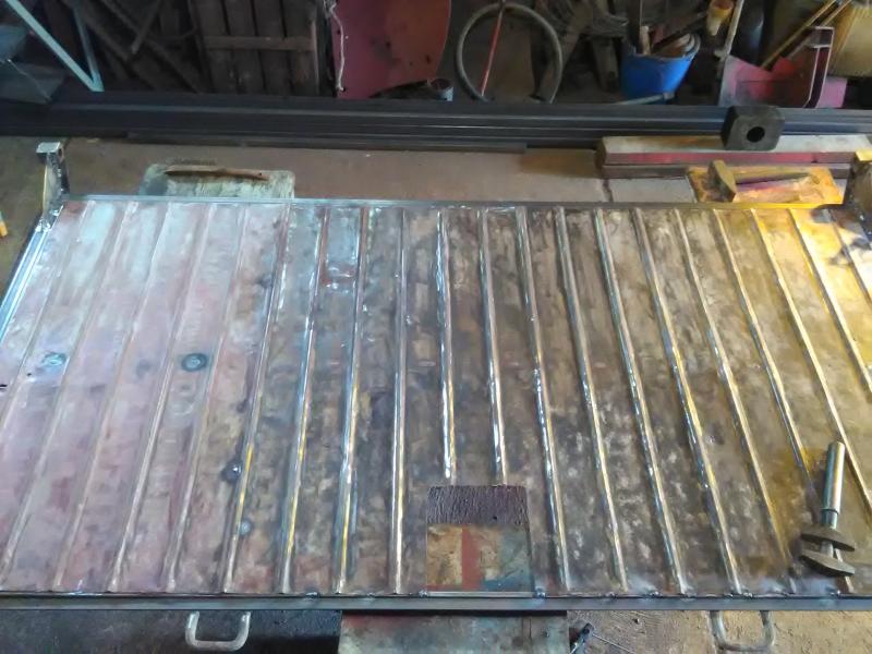

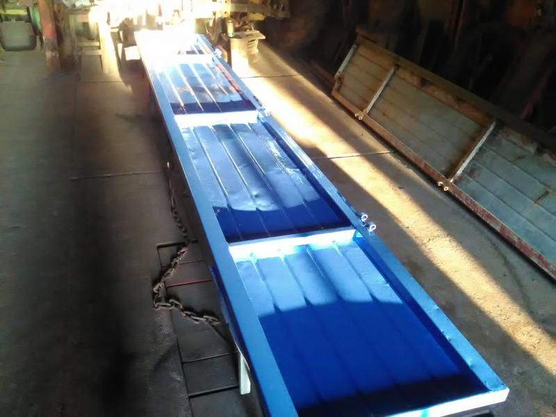

#731 gjoni
2018-09-17 19:22:27

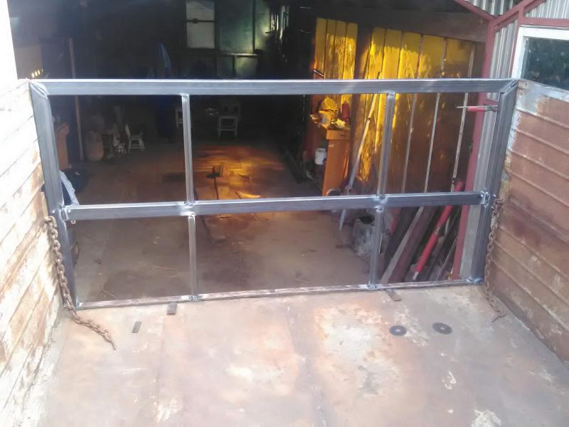

#730 gjoni
2018-09-12 21:17:19
#729 gjoni
2018-09-12 21:14:57

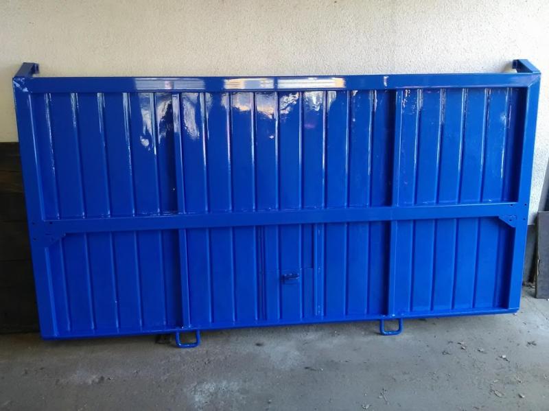

haladunk tovább

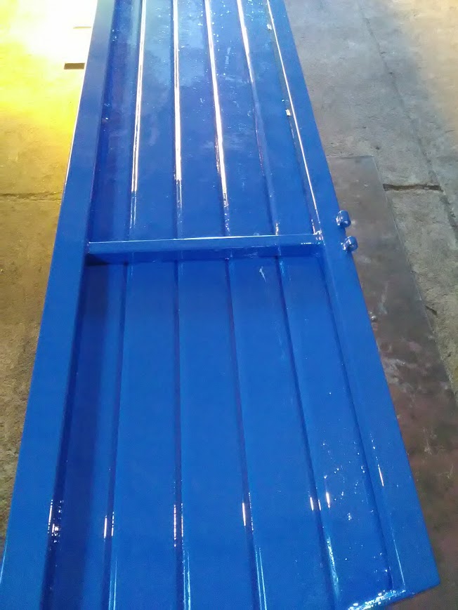

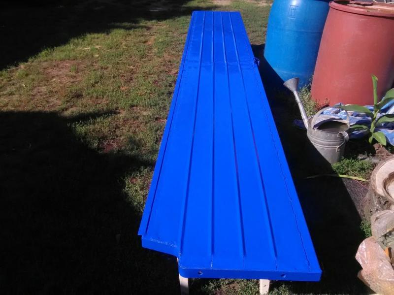

#728 gjoni
2018-09-10 18:34:13

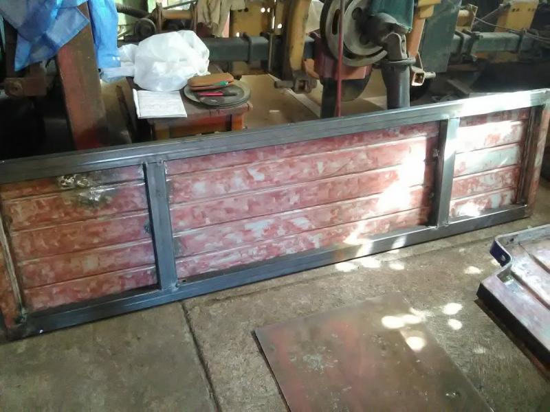

két magasító hátfal kész

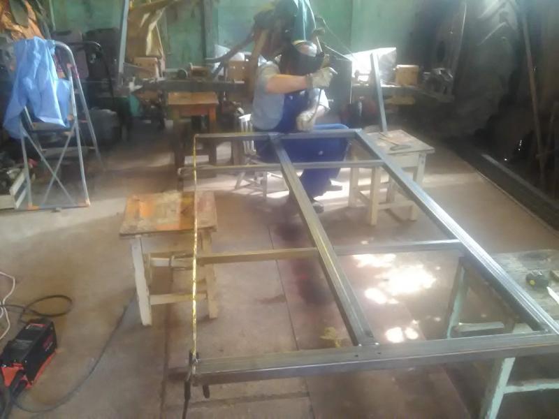

#723 gjoni
2018-09-09 19:28:24
Válasz csoppika #721. hozzászólásáraTanulok ,de úgy soha nem fogok tudni hegeszteni,csak nem gondolod míg ő dolgozik én üldögélek?Szabom az anyagot csiszolok ,meg figyelem másik pajzsal ,hogy varr !smile whistling

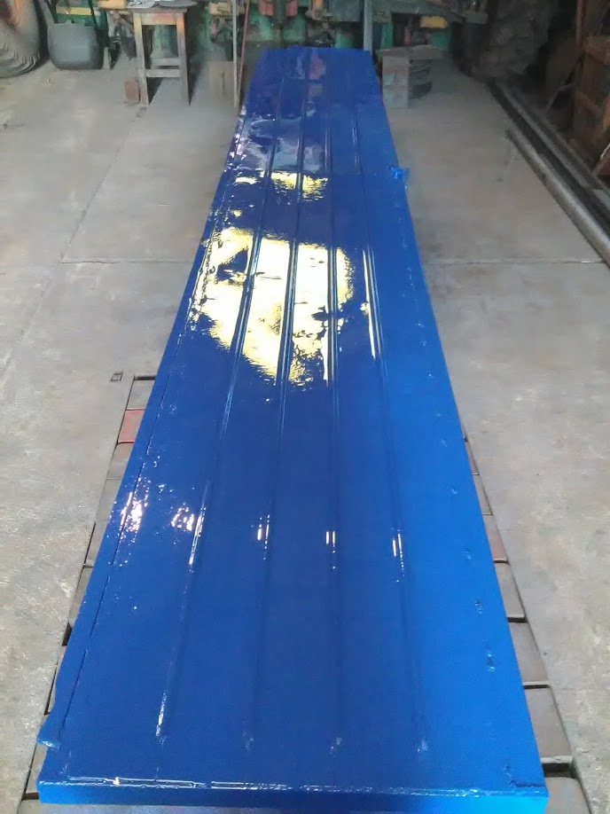

#722 gjoni
2018-09-09 19:26:36
Válasz Pilátus #719. hozzászólásáraSztem ez elég szuper 17 liter 80000 ft Alkyton ,és sokszor használom ezt a festéket jóval színtartóbb,mint olcsóbb elődei!
