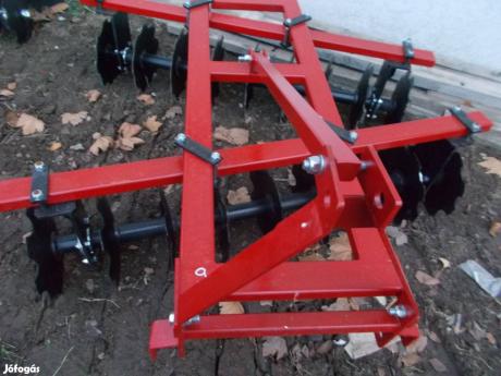

A tárcsasorokat ha jól látom lehet állítani, így akár tökig is előre hozhatnám a kép alapján igaz?
"Nem kötekedni akartam,csak az észrevételeimet tettem közzé" - pont erre van szükségem, teljesen új nekem minden a trakival kapcsolatban, alapvetően irodai munkás vagyok és emellett van egy apró borászatom amihez tartozik 0,8 ha szőlő, amit az idei évtől én szeretnék művelni.
Ehhez a T25 édesapám után adott, csak ő sincs képben a teherbírásával, mert eddig csak pótot húztunk vele és ő 15 évvel ez előtt szántott ritkán.

Válasz Wendelke #23357. hozzászólásáraAzért kérdeztem rá erre, mert arra gondoltam, hogy ha már hajlik, akkor lehet nem is kellene erőltetnem a T25össel, nehogy leszakadjon a hátulján az a felfogatás.
Ezért is gondoltam, hogy nehéz neki a korábbi képen látható tákolmány.
Egyébként nem csak az hajlott, hanem a traki is szervósodott.
Ha már szervósodik (elöl gyári súlyokkal) akkor nehéz neki, jól gondolom?

Válasz schongabor #23356. hozzászólásáraA szélesség jó, mekkorák a tárcsalevelek?
Válasz schongabor #23349. hozzászólásáraHa esetleg nem akarod kicserélni a vonórudakat, akkor van egy egyszerű megoldás. Le kell venni a helyükről, és mindkét oldalon meg kell erősíteni, mondjuk egy 10-s laposvassal. A szélességét szerintem kitalálod. Szóval fel kell hegeszteni ezeket a laposvasakat a vonórúdra, és onnét többet nem fog görbülni.
Ezt a tárcsát találtam most neten, a tulaj elmondása aéapján 160 munkaszélességű.
Lehet megvenném a T25öshöz, van valakinek hasonló?
