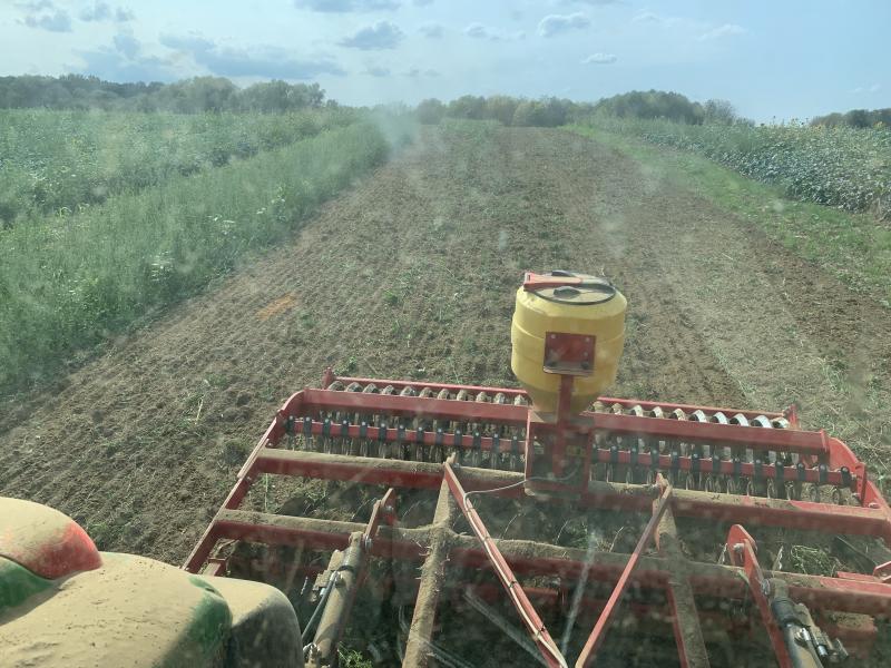

a száraprító 3,2m és igen a fronton van, de ez egy olyan kivitel hogy csak a kés, tárcsa nincs hozzá. A traki (Steyr 150CVT) mögött egy vontatott sokoro 4méteres rövidtárcsa volt. Így 4 sor napraforgót vittünk el vele. Ha vizes a szár nem aprítja 100%osan, de a gépet így is megvédi a szártól!!!
Szerintem nagyon jó kombo hogy elől egy száraprító hátul pedig egy tárcsa (rt vagy V).

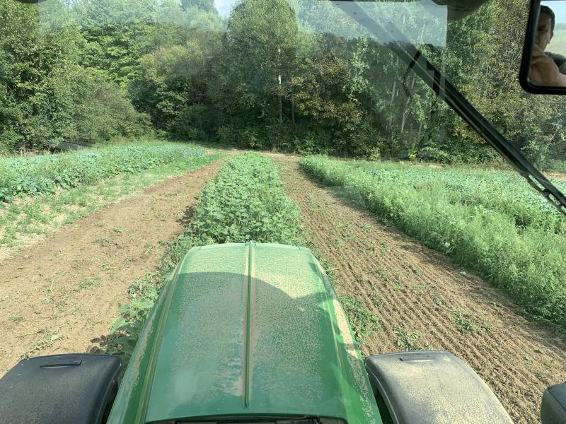

Válasz plenard #4179. hozzászólására3 méteres a fronton a késes henger, és a rövidtárcsa is? A tárcsa függesztett vagy vontatott? Milyen géppel húzod/tolod ezt a gépkapcsolatot, milyen sebességgel? Elég jó párosításnak tűnik...

Heva top-cutter fronton + sokoro rovidtarcsa hatul
