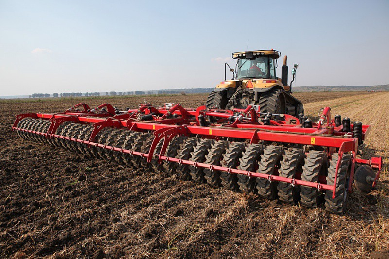

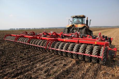

Válasz szanberg #4104. hozzászólásáraA simító miatt dúr be a carrier, mert nem lehet elég magasra emelni, hogy nagy szártömeg is átfolyjon alatta. A tolatós nyitás-csukás nekem nagyon nem tetszik. Nem egyenletesen oszlik el a tárcsa tömege a tagokon. A két szélsőn ahol a kerék van ott a hengeren van nagyobb tömeg, a középsőn elől. A szélső tagok szélei tapsolnak menet közben, így az oldalsó csapok-furatok kikopnak, nem kis munka a felújjítás. Jó-jó a dd henger, de az ékgyűrűs a közötte levő sárkapraró-tömörítővel szebb munkát csinál, igaz ott hajlamos a bedúrásra.
Nem fikázni akarom a vadert, tetszik nekem is, csak nem kell hasra esni attól sem, és annak is vannak hibái. Mellesleg ha kicsit gyomos a tarló már csinál 100%-os munkát.
Úgy érzem, hogy a vader a munkagépek jd-ja. Hiába a legdrágább és nem a legjobb, de a zöld-sárga köd mellet van piros köd is.
Válasz Gabro #4112. hozzászólásáraEnnyi kereket feltölteni, egy lakás ára lenne
Másodjára akkor fájna a dolog, amikor lekopik a gumi, és úgy kell lefaragni az egészet a felniről
Amúgy a munkája nem lehet rossz, vetőgépeken is működik, persze a száraz rög az ad a guminak
Érdemes gondolkodni gumi tömörítő kerékkel szerelt rövidtárcsán? Olyanra gondolok, mint ami a Horsch Tigereken van. Tárcsán nem nagyon láttam még, de most lenne egy elfogadható árban. Munkaminőségben, rögtörésben, visszatömörítésben milyen az ékgyűrűshöz képest? Gondolom defekt elég sűrűn elő szokott fordulni, fel lehet ezeket tölteni valami folyadékkal, vagy habot fújni bele?
Köszi!

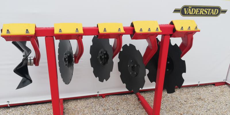

Válasz *** HM *** #4102. hozzászólásáraMost is azt mondom, hogy először is nem kéne összekeverni egy nehéz tárcsával ezeket. Amíg ezt fenntartja az ember addig helyén lehet kezelni a dolgokat és rögtön az jön ki, hogy ha rövidtárcsa, akkor egyenes lapos!
Mert azzal lehet azt a munkát elvégezni amit egy X-el vagy jokerral -csakhogy a sztárokat említsem- megközelíthetőleg sem tudod...
Szóval szerintem nagyipariból a legjobb a Carrier, 470-es Truecut lapokkal, elől egy aprító henger egységgel. Ez most a leg profibb egyenes lapos cucc. Ebből is a nagyok, mert azokon hátul a második sor tárcsa és a henger között van egy crossboard sor, ami nagyon sokat jelent egyengetésben.
Aztán pöttinger heva kuhn amiknél láttam még talán 510-es egyenes lapos tárcsákat, fain szárnykerekekkel megoldva, biztosan jó szerszámok ezek is. Pöttinger van ismerősnek 6 méteres, kifejezetten fasza szerszám.

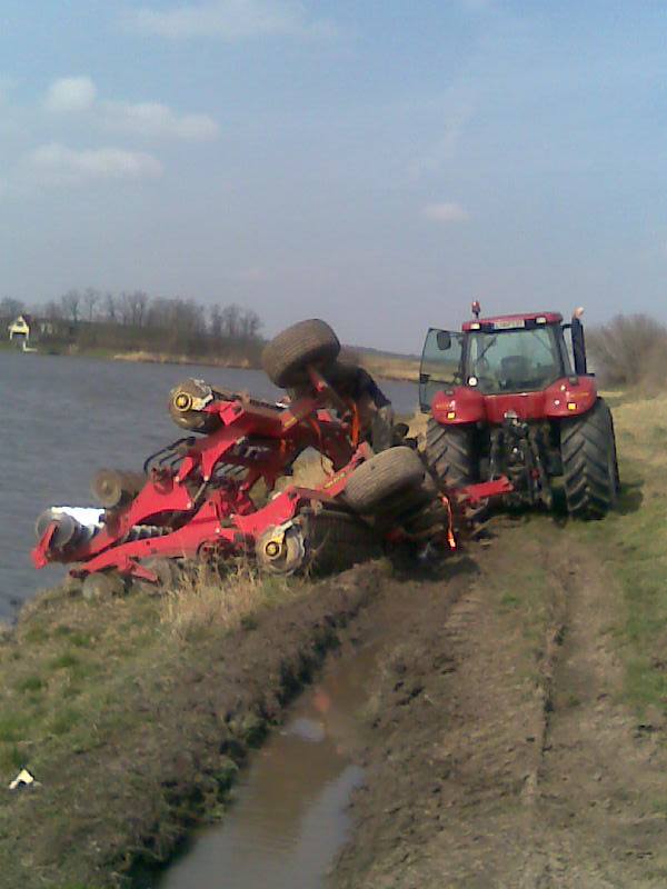

Válasz jamo #4095. hozzászólásáraParton
