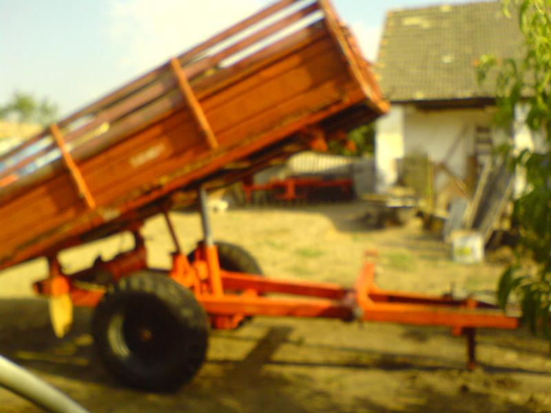

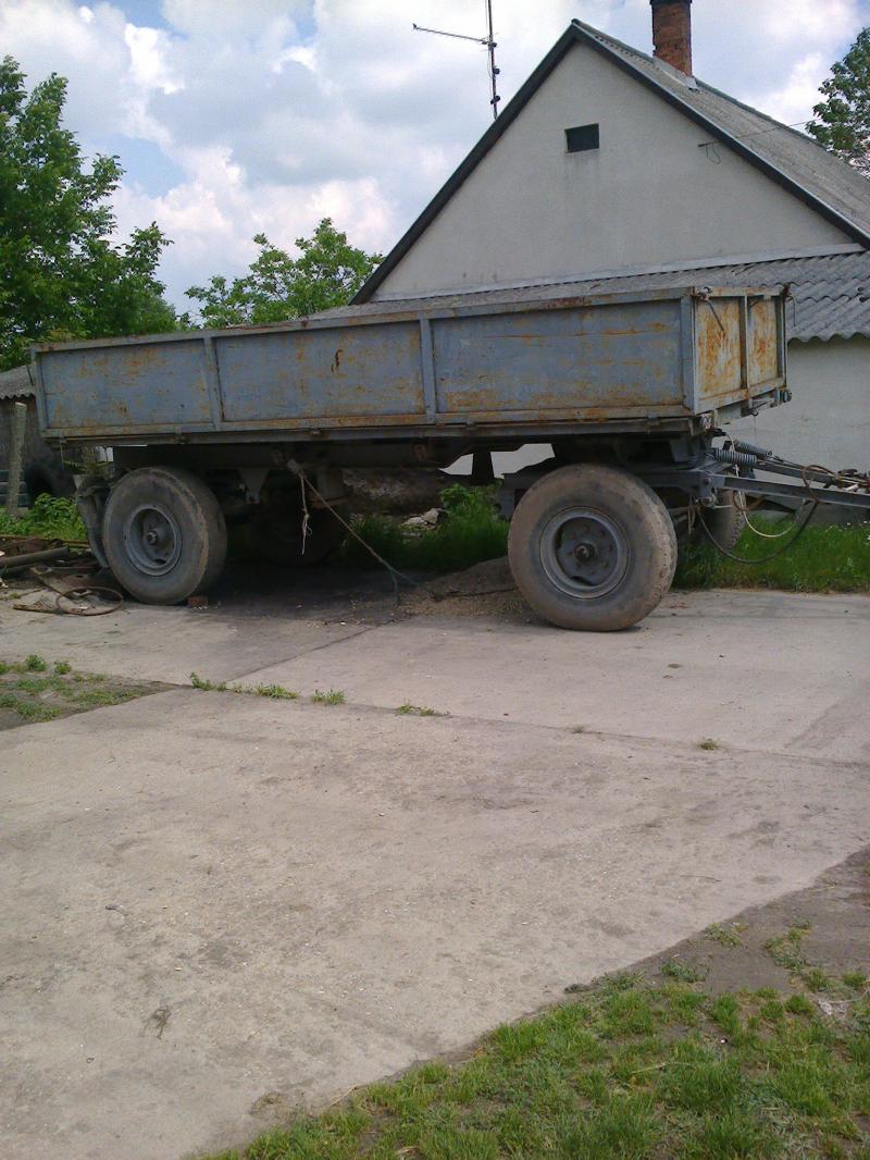

Nekem ilyen volt a T-25 ös után!
Egy tengelyes orosz pótkocsi!
3,02x1,77x0,7m =3,6m2
önsulya 10mázsa és 2t ösztömege de simán elvisz 25 30mázsát csak a t-25ös birja!
Gumi 9x16 és 2-2,5 bár levegöt!

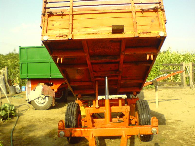

Segítsetek lkégyszíves! Van egy NSN 10 2B billenős pótkocsim, és billentés közben okádja at olajat a levegőeresztőn keresztül. Van esetleg valakinek karmantyúja hozzá, vagy tartalék munkahengere?

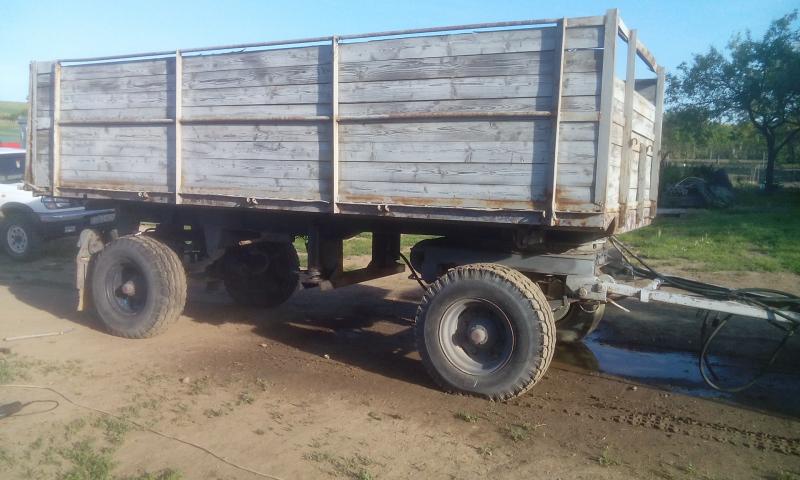

Segítséget szeretnék kérni. Meg tudnátok mondani nekem, hogy mi a neve ennek a kéttengelyes pótkocsinak? Vagy legalábbis milyen gyártmányú.
Kettő videót linkelek, az egyikben az MTZ húz ilyet, a másikban a Zetor.

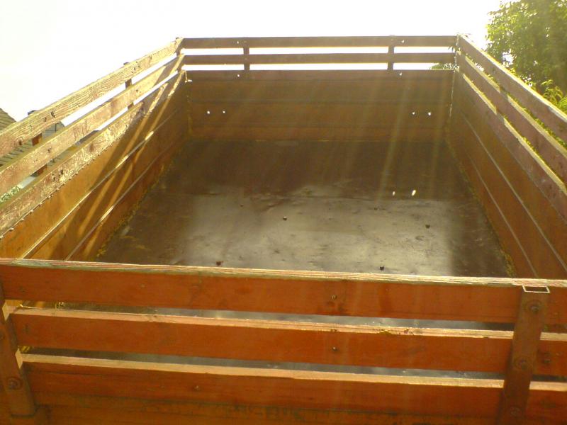

Lenne egy pótkocsi, amit lemezelni kéne.
A középső részen 1-1,2 méter szélesen hosszan nincs semmi alátámasztás gyárilag. Széleinél viszonylas sűrű az alátámasztás.
Mekkora vaslemezt tennétek erre?
