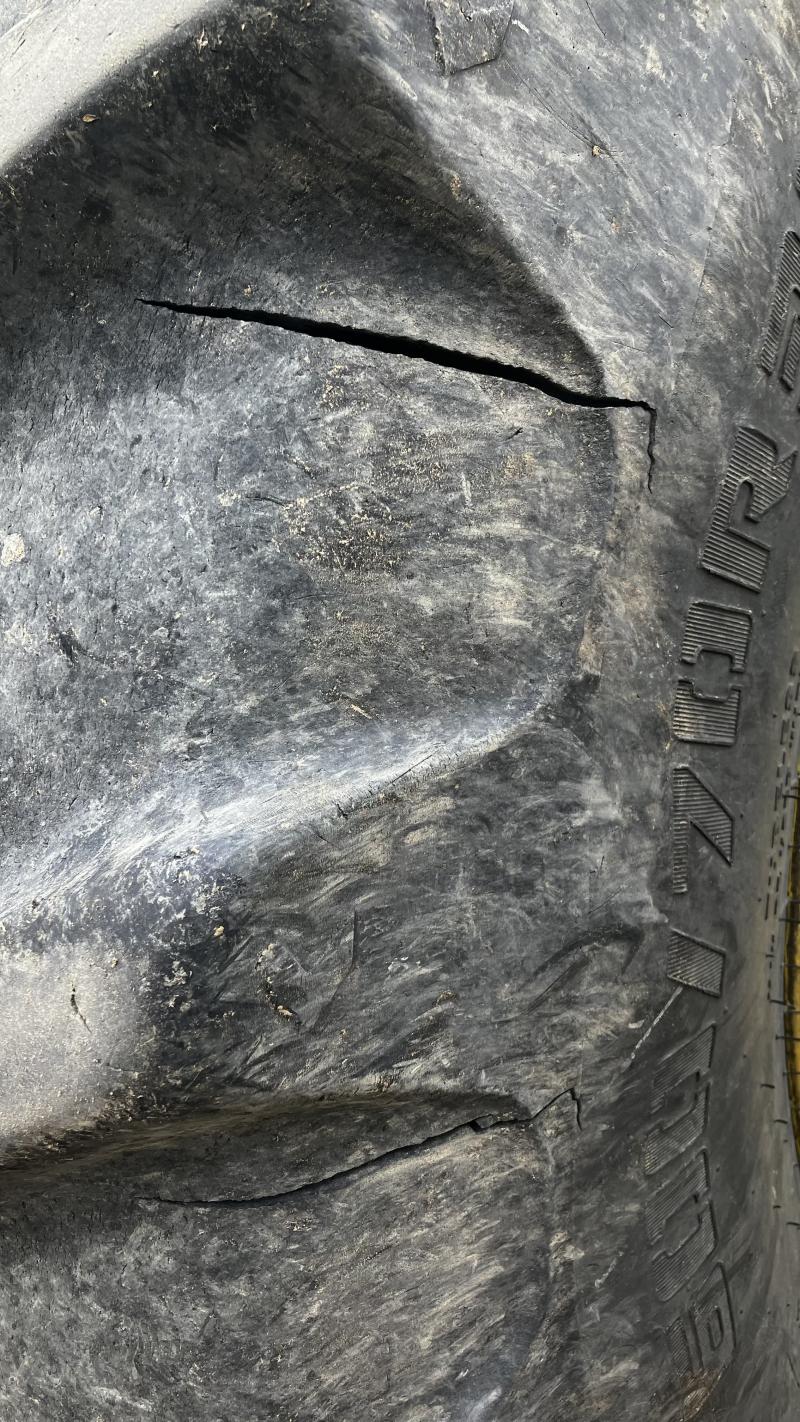

Válasz Sk Laci #4498. hozzászólásáraMeg kell lámpával nézni, átér e a repedés belülre. Ha igen, lehet olyan tubeles gumira való belső ragasztót venni, be kell ragasztani belülről ami látszzik, és úgy bele a belsőt.
Válasz Sk Laci #4503. hozzászólásáraMièrt ne lehetne? Ha hakszálrepedt a varratnál, akkor ott a hiba. Autón már volt ilyen. Egy ismerősömet Olaszba vitték valami kisárustállitoval,nem tudom a típust,vagy 6ève volt. Folyamatosan eresztett hiba nèlkül. Felni típus hiba volt,de újonnan nem volt rossz.

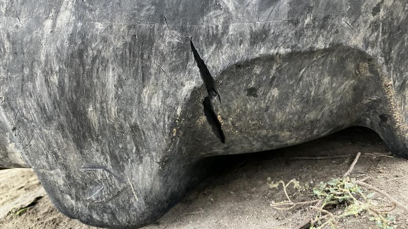

Válasz Sk Laci #4498. hozzászólásáraNekünk is van ilyen ikerkeréken.
Ha belőröl nincs kitörve,repedve nyugodtan tegyélbele tömlőt.
Viszont ha kivan repedve belőről, úgyis kicsípi a tömlőt.
Tömlő nélküli gumiköpeny leenged, repedések vannak rajta, amik 1 hónapja jelentkeztek, de már az egyikből enged. 2018-as gyártmányú gumiról van szó, kb 50-60 % abroncsal.
Keressem, hogy melyik repedésen enged, vagy tegyek bele tömlőt?
Az utóbbi szimpatikusabb, de nem e dörzsöli ki a tömlőt azon a helyen, ahol átenged a köpeny? Mostan lehet, hogy még nem látható /nem volt szétszedve a kerék, öntögetem vízzel, de nem látok buborékot egyik repedésnél se, viszon 4 óra alatt 0,5 bart elenged/.

Válasz Drisa #4485. hozzászólásáraTizenévig használtuk úgy, hogy az egyik tömlő nélküli külsőben volt belső. Igaz ez a michelin volt, de nem hinném, hogy ez számít.
Válasz mtz1221 #4486. hozzászólásáraSzerintem meg sajnos lehet, ha valahol tud a belső kifelé kerülni a külsőnél s pont da kerül a gépen tudd galibát okozni. A tömlő nélkülinél szerencsére kevés az az eset mikor így mindent lerendez ha repedés vagy épp vágás lesz a gumin.

Válasz mtz1221 #4486. hozzászólásáraAmikor defektet kapott akkor azonnal leengedett így nem ment vele a kezelő. Érdekesség hogy kerestük a vasat vagy bármi más a föld közepén ahol a eset történt de semmit nem találtunk. A földet kb 25-30 éve műveljük, sosem volt defektünk ott.
Válasz Drisa #4485. hozzászólásáraPont a belső miatt nem durran szét a külső.
Nekem is volt külső szétrepedve, de a belső egészséges volt, ezért tudtam használni a traktort. Kb 4 hónapot volt így, még nem vettem új gumikat, mert ami szét volt repedve a 20. évét húzta.
Válasz Drisa #4485. hozzászólásáraMarhaság, nekem van 2000 órás tubeles külső belsővel s traktor hátulján. Ott s kiszúrásvágás volt a gond, belsőmegtartotta nyomáson, és valahol tovább repedt. De egy fac, ha brsütitek akkor is így járt volna, és akkor se érxekelte volna a gyártót, mert sütve volt. Lehet nem lett rögtön észrevéve a kiszúrás, dolgozott pár kerülőt és tovább repedt vagy megszakadtak a vásznak. Olcsó szar ryári hibás guminál sem kapsz másikat, nem hogy egy szétszúrt márkásnál.
Valaki hallott e már olyat, hogy egy traktorgumi ami tömlő nélküli de tömlő lett bele rakva, szétdurran. Konkrétan a belső miatt, állítja a kereskedő.
Az eset a következő: valami kiszúrta, enyhén vágta a traktor gumi. Sütni kellett volna de csak tapasz és belső került bele, mondván két nap múlva visszük süttetni. 10 hektár tárcsázás után a külső szétrobbant, nem a futó felület, hanem az oldalfal két helyen átszakadt és kinyílt a felniből egy 30-40 cm-es darab. A gumi 2 éves, a gyártó a sérülés és a javítás miatt semmit nem vállal. A sérülés kb 30 cm-re volt a szakadástól.

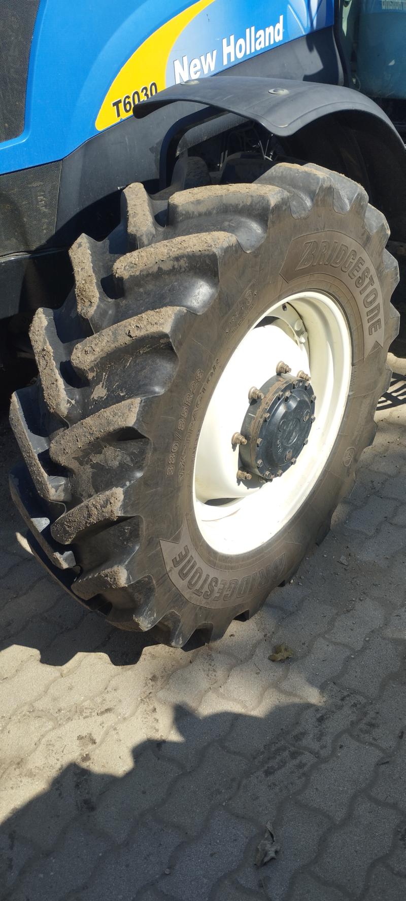

Válasz Sk Laci #4509. hozzászólásáraRendelheted is a bridg.kat hamarabb mint gondoltad volna a nh kesobb kovetkezik ....jd beelozte
Másnak is problémás a Firestone gumi, vagy csak nekem és az ismerősömnek???
Más méretü gumikról van szó, 2 év gyártási különbséggel.
