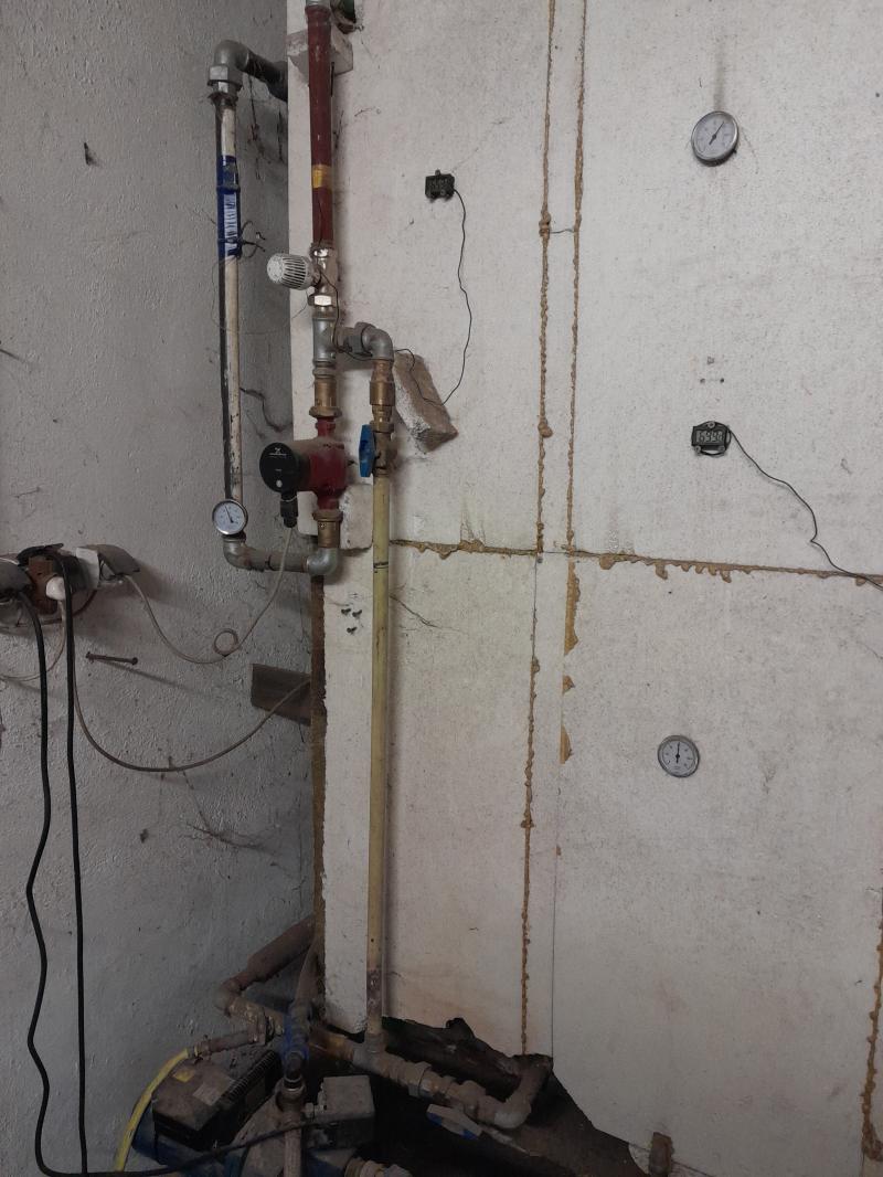

#506 rtamas1976
2024-10-29 14:17:29
Válasz _NB_ #505. hozzászólásáraNincs hőátadás.
Csak tartály.
Az előremenő víz hőmérsékletét termosztatikus szelep csinálja, visszakeveréssel.
Így a legegyszerűbb.

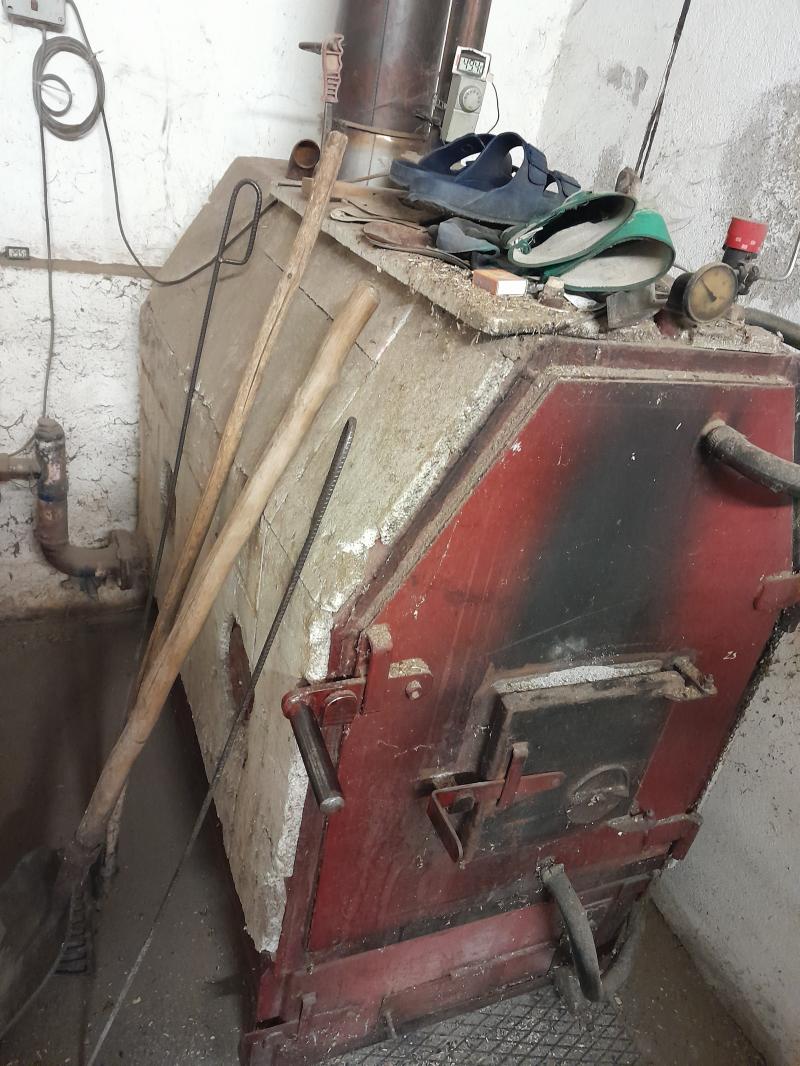

#497 rtamas1976
2024-10-28 20:41:57
Válasz _NB_ #494. hozzászólásáraSaját készítésű 2x1méteres kocka.
Nyitott a rendszer. Így kibírja.
A legalsó pont és a kiegyenlítő között kb 4m szintkülömbség van.

#484 rtamas1976
2024-10-28 05:53:51
Válasz Erdőjaro #480. hozzászólásáraA probléma elkerülése érdekében.
Jó lemezkazán. Az öntvény az inkább szénre találták ki.
Puffer azértkell ,hogy ne senyvegyen a fa a tűzön és az égéstermék ne elégetlenül kerüljön a kéménybe.
Így nincs harmatpont, kátrány , kondenzvíz.
Valamint mikor fűtöl intenzíven általában otthon vagy. Majd 1-2napig nemkell baszakodni a fűtéssel.
Nekem 2000l es de jobblenne a3000l.
Kényelmesebb sokkal.
Az előre menő vízhőmérséklet szabályozás megoldott.
80⁰ pufferból 40⁰előremenővel fűtök.
A komfort érzet mint a gáznál.
Ugyanolyan termosztát kapcsolóval működik.
Nincs túlfűtés vagy hőingadozás.
