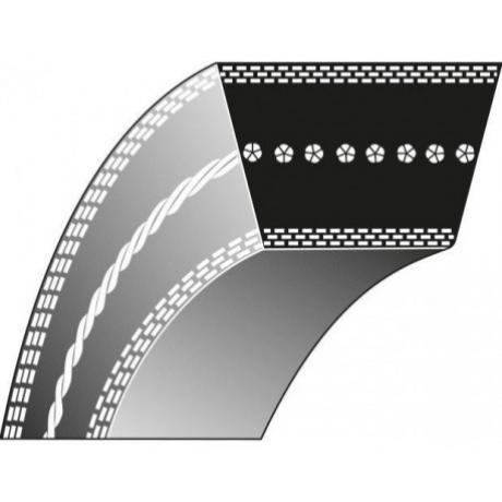

Válasz medikus #4702. hozzászólására
Amelyiket körbecsavarták szövet gumi kombinációval ?
Mostanában Classic néven fut ha jól látom.
pl link, link2,
Van még ilyen is , de lehet ennek már nem jó a szöge
Ez is érdekes ezt méterbe adják és egy fém kapoccsal lehet toldani

Válasz medikus #4702. hozzászólásáraÜdv.
Nekem ilyen márka van fent mióta 2 éve megvettem.
Már a felfekvő felületén látszik a szövet a hogy kopik.

Válasz endypapa_20120 #4699. hozzászólásáraNem törik be olyan könnyen!ezek a mai szíják csak a hátlapjukban tartalmaznak egy sor vásznat,ez miatt nem is sokat érnek!Volt olyan variátor szíj,ami tele volt vászonnal!Az oldalfalából már kiálltak a szálak,de nem repedt be,folyamatosan keskenyedett!Ilyet nem találni!
Válasz endypapa_20120 #4699. hozzászólásáraLehet arra gondoltak jol huzd meg nem olyan nagy baj mint befele megrepeszteni a szijat. Befele elöbb kireped. Lehet ez volt az elméletük.
