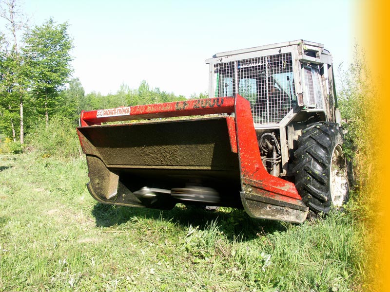

Válasz Radocz #1922. hozzászólásáraez egy francia gép csak illusztrációnak tettem fel, meg a következő képen a nagyobb testvérét is, h erdészeti munkákra minimum ilyen változatokra van szükség. de köszi a hozzászólásod,kétségkivül egy penge a végén sokat segithet, de az a durva lánc D22-es ha jól emlékszem igazi jó kis törő munkát tud végezni a nagyobb átmárőjü ágakon

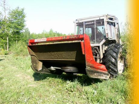

a zúzómnak nem rz hajtása van, ez valami orosz hajtómű, a fogaskerekek nagyobb mint a forwarderem rába hídjában található kúp/tányér kerékpár. ha jól emlékszem a tengely 15 centi vastag körül van, és valami rettenetesen kemény tömör acél. 350 ezerért vettem azt zúzót, de csak hajtás érdekelt belőle mert a többin látszott hogy nem ide való.
biztos vagyok benne hogy tudnál olyan gépeket készíteni amik itt is megállják a helyüket, ahogyan azt is tudom hogy az ára kevésbé volna barátságos.
persze ha lenne pénz az ápolásban megvenném.
Válasz a2457 #1915. hozzászólásáraide nem kértek semmilyen védőeszközt az aljra, a terület vágás után tiszta. csak a tuskók maradtak benne a talajban.
akkor jobb minőségű lemezt kell használni a zuzó fedés oldallapjaihoz. nos a szöghajtáshoz nem sok köze van egyik hazai gépgyártónak sem, lassan, mivel importból jön be a legnagyobb hajtómügyártótktól.
összekéne fussunk eyszer már ott kinn a területeteken hogy mi volna az elvárás. bár azt furcsálom, hogy a 70 es években a legjobb acélminőnég, bocsánat a legjobb szakitószilárdságú acél nem halaladta meg a 700Mpa szakitószilárdságot, bár azt max tengelyek gyártásához használták, azok jobban birják, mint a mostanság divatosnak mondott 1400-1500 Mpa szakitószilárdságú acélok amik egyáltalán nem törékenyek.
úgy tetszik hogy a zúzómon 8mm+6mm lemez van egymáson és a szokásos 50-60 hektár után cserés, mert púpos meg kiszakadt.
100x100x6 os profil a váz de azt is elkalapálja domborúra. ez a kisebb baj. a szöghajtások nem szokták bírni. két lánccal se, nemhogy 3 mal.
lesz időm lefotózom mennyire veri szét magát, a múlt évi szezon után nem volt humor javítani.

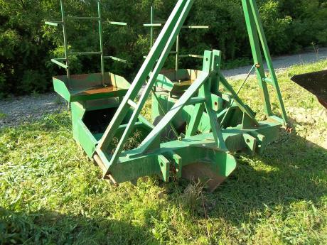

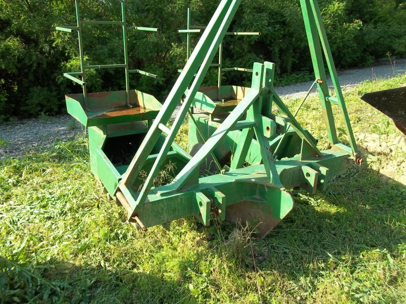

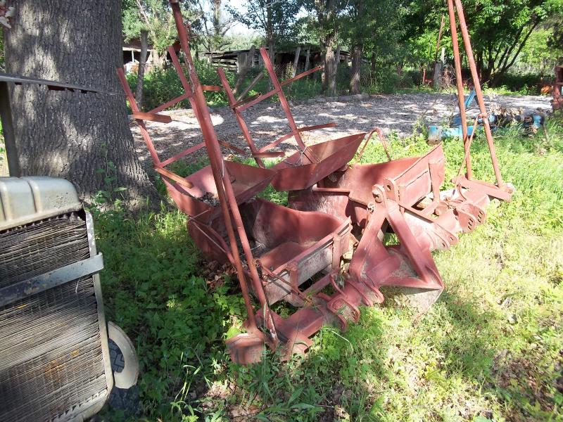

és igen, arról az ültetőről van szó, itt hamar megölnéd a rajta utazókat vele. enyém lábtérnél zárt, 8mm vastag lemezből vannak a "kocsik".
az alapszerkezet egyezik mondjuk.
most ugyan az ülések mögötti védőpáncél nicsen fennt mert valami huncutság végett leszakadt, azis 8mm es volt.

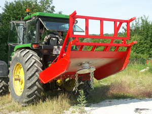

Az 1. gép ilyen dobbal és késekkel készült, de nem erdei tuskók, hanem csemetekerti anyatelepek, kísérletek stb. kiszedésére.
Erre lett ez a gép kitalálva, megtervezve.
A tuskókhoz más késtípus, elrendezés stb. szükséges. Ha emlékeim nem csalnak,valószínűleg tőletek fel is hívott engem effelől érdeklődve valaki, és akkor ezt el is mondtam.

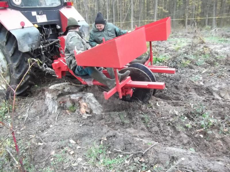

ugyanakkor pl. reklámozott itt ültetőgépet amin ordít hogy egy napot nem bírna ki. (itt nállunk. máshol lehet hogy sokat kibír)
én nem mondom hogy rosz vagy drága, igazából csak a gerilla marketing volt egy kissé zavaró, de végülis mostanában nem látom hogy erőltetné ami üdvözendő dolog..

Válasz JOSEY #1917. hozzászólásáraaz alsó barátságosabbnak hat sokkal.

ez hogy tetszik?
Válasz a2457 #1904. hozzászólásáraaz etl3 lazitóra 100 le s traktorhoz készitettem kisebb lazítót , pontosabban előbb egy gyökérvágó pengéset, majd annak helyére behelyezhető etl-hez hasonló kést, plusz konzol felépitésével. sajnos ő róla nincs fotóm, ( valahol elveszett) .de most készitek egy nagyobb munkamélységű lazitót mint az etl3 , ha kész lesz, lesz fotó is róla .
gondolom erre a kisgenyóra gondoltál
több mint 3 éve használja a gazdája, direkt szántatlan talajbeli ültetésre lett kitalálva, hogy a tuskósoron húzva közzé ültetnek. azt mondta, h Danszky úr fejlesztései óta ez az egyik legjobb fejlesztés az ültetéstechnológiában. tehát birja a gyürödést (somogyi-zalai dombság)
