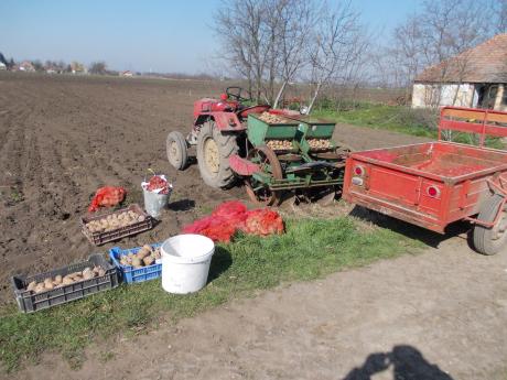

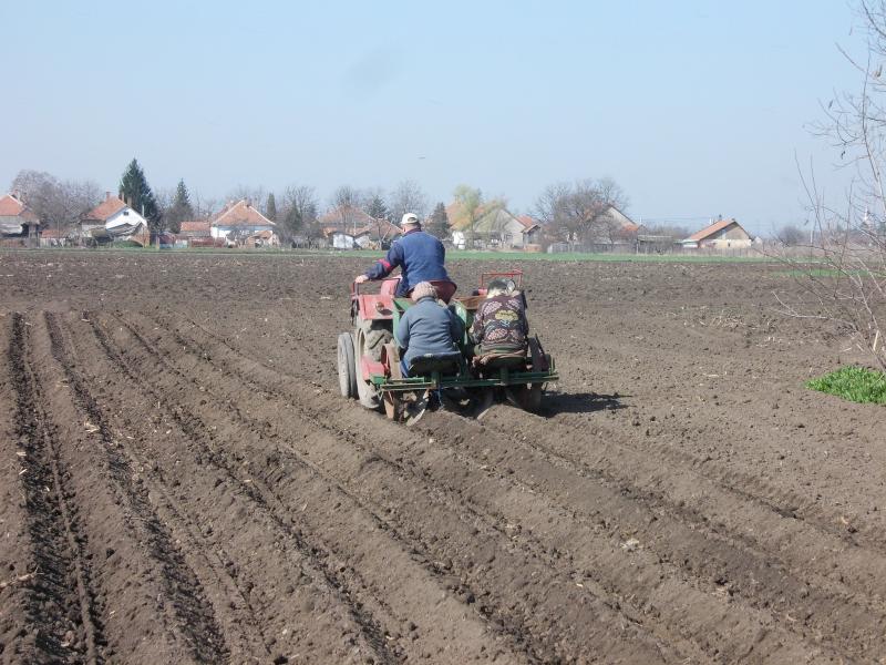

Annyira nem vagyok szaki a burgonyában ,de mindig volt ültetve piacra is vittük régebben.Melyik tápanyagbol igényel többet?Ez a komplex lett hozva vetéshez sor mellé és ezt szortam a kumpi alá is.Sencort vettem én is akkor fujhatom rá?Meg van régi Ramrod flo 5l.Öntözni természetesen tudom.Akartunk jo pár éve nagyobb területen termelni akkor lett véve az ültetö,hassia gyártmány német inport kupectöl 50eft volt.Semmi lánckerék,fogaskerék nincs hozzá plussz.Olyan 25-30cm között rakja.smile whistling

Ilyen az én ültetőm is. Van hozzá másik fogaskereked amivel lehet tő távot állítani ha van akkor hány fogú?smile thumbup
Anno szálításkor elhagytuk ami hozzá volt.

Ma elültettük a burgonyát,nagyon jol sikerült a talaj neki.Két sor rugos kombi full leengedve.Kb 0.1ha a terület.150kg 3x15 komplex lett bedolgozva,kukorica az elövetenény.Balatoni rozsa,Hopehely,Desire,Impala lett ültetve.Meg pár kis zacsi minu gumo.Manitu,Carrera,Red Scarlet.Jo vegyes majd elválik melyik a legjobb.Mit lehet ráfujni vetés után gyomirtot ami jol visz minden gyomot???????????smile whistlingsmile confusedsmile confused
