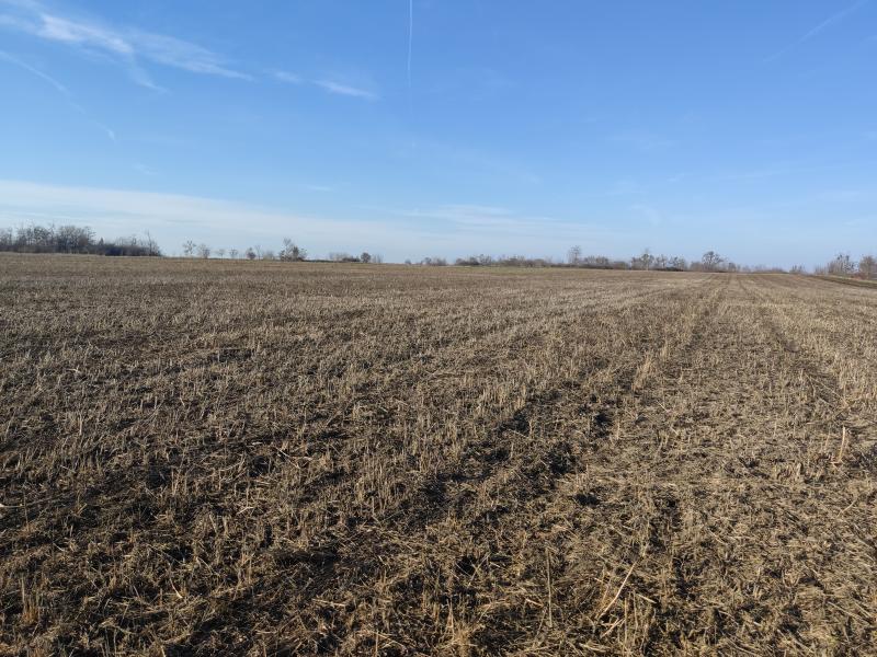

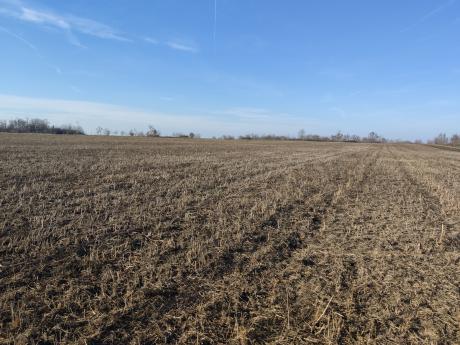

Úgy néz ki a tavalyi lazítás utáni tárcsázás és utána a nagy eső meg a vetés/hengerezés a vizesen megtette a magáét
Amit a lazítás után tudtunk csak szántani tavaly, az puhább maradt...

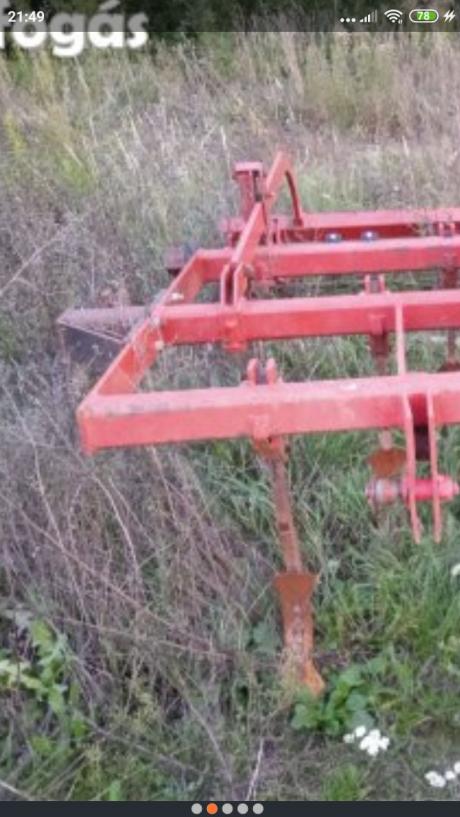

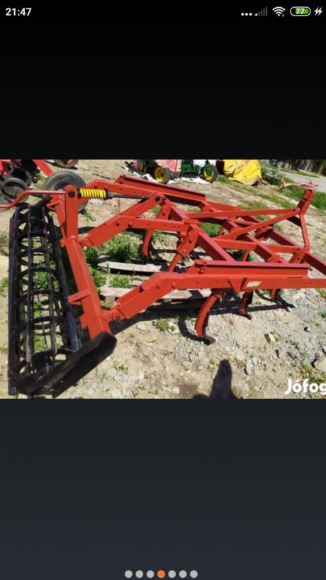

Válasz Nyomasek Bobo #4448. hozzászólásáraIlyen, persze rozzantabb...ennyire kopott kapákkal. Az egyik kerékkel a puha szelen kell mennem, akkor döglik... Meg ha olyan foltba ér.
Válasz Vinkó 75 #4446. hozzászólásáraSima pöttinger landsberg 9 kapas. Kissé kopott hegyekkel.

Válasz Nyomasek Bobo #4442. hozzászólásáraTolj már egy képet arról a vakaróról. Mitől ilyen nehéz húzni ?
