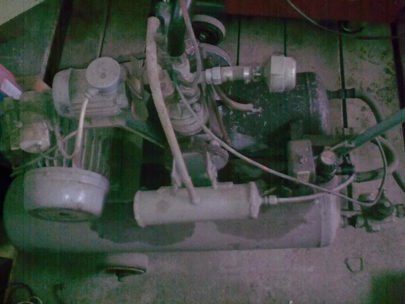

Válasz medikus #2499. hozzászólásáraNekem is ilyen van, ez rába kompresszor. Már meggyűrűztem, szelepeket cseréltem, de nem termel 4bárnál többet. A guta megüt!
Nekem egy 1,7kW 3fázisú motor van rajta.

Válasz medikus #2499. hozzászólásáraBocsi de ez Rába kompresszor

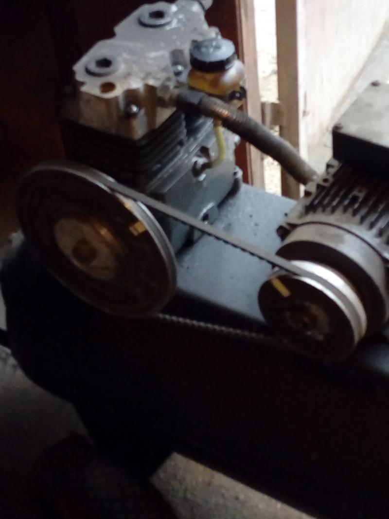

Válasz .Richard. #2489. hozzászólásáraA Csepel léghűtéses.A Man víz.Elég egy 5 literes kannát fölé kötni,abba be a 2 víz csonk,és mehet egész nap!

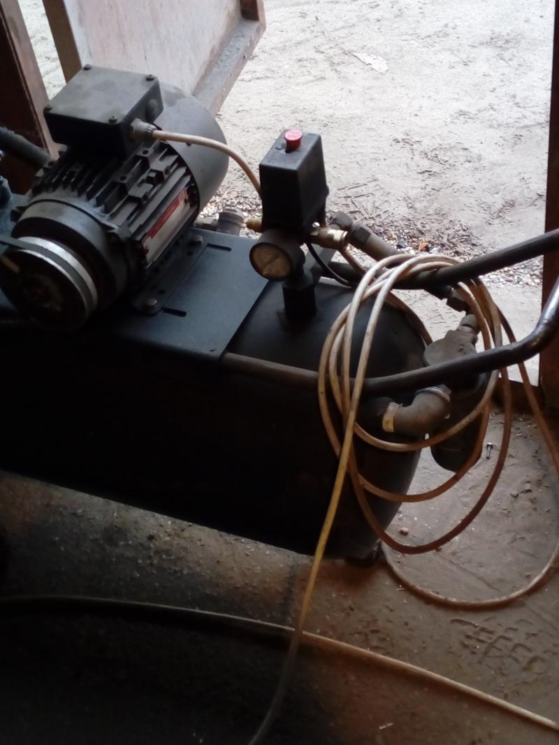

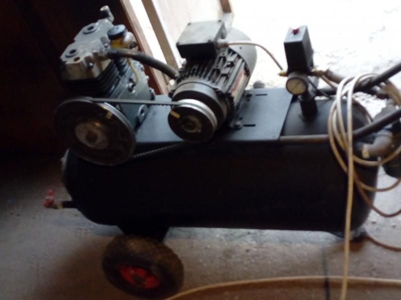

Válasz B.Bali #2486. hozzászólásáraSaját gyártmány,2 hengeres Man kompresszorral,120literes Niagara tartállyal,víz választóval!
Válasz B.Bali #2484. hozzászólásáraNekem
ez a márka van abból is az első legolcsóbb igaz régebbi kivitel. Meglepően jól bírja a gyűrődést (hatodik éve) pedig, a fene sem nézte volna ki belőle.
Van, hogy egész nap nyüstölve van amikor fújom ki a gépekből a port mocskot, festek stb...

Válasz B.Bali #2484. hozzászólásáraNekem a seregben volt egy 400 bar- os!6 hengeres Jumz motorral!Elég jól termelt!
