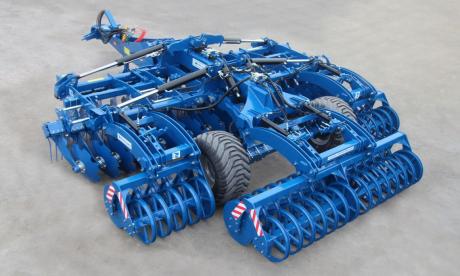

Válasz Ganajos #6065. hozzászólására3 méteres, függesztett, szerintem nagyon jó tárcsa, nagyon sokat használom és megtartom, ezért kell mellé egy másik és akkor az már legyen egy igazi romboló. Én Rolmako gépeket vettem eddig is, kompaktor, grúber, ez az U671 pedig a gyártó büszkesége. Amúgy a Tolmet Astat drágább is, mint az U963.
Itthonról, Győrből. Tolmetet lengyel kereskedőtől vettem, de Rolmako-nál mára már eléggé kiegyenlítődtek az árak, sajnos.
Válasz Gandhy #6064. hozzászólásáraÉs most a tolmet lesz lecserélve a rolmakor-ra? Az mekkora volt ? Vontatott vagy függesztett?
Az nem jött annyira be, vagy csak fiatalítasz?
Kiváncsi leszek milyen ajánlatot adnak a 693 ékgyűrűsre.
Válasz Ganajos #6065. hozzászólásárahttps://vm.tiktok.com/ZGeQ2wf9D/

A 693 képben volt, de helyette vettem a Tolmet Astat-ot(2017), annak nagyobb a tárcsasor távolsága.
Sajnos a Rolmako Pro U671 nincs 4 méter alatt, nagy kár.
