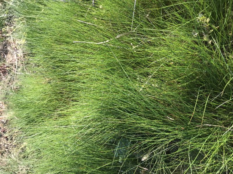

Válasz gyorfy10 #752. hozzászólásáraA palkafélék családjához tartozik.
Nem látom rendesen de vagy sziki sás vagy,apró kis gyapjús sás.Nézd meg a palkaféléknél.
Válasz gyorfy10 #764. hozzászólásáraMár csak azt kéne tudni hogy egyszikű vagy kètszikű :O
Válasz ND #763. hozzászólásáraNyárra lábon száradt lesz és ha kaszálva van tekeredik rá a damilfejre meg ilyen szúrós “termése” van neki ami bemegy a ruhába és bök mint az isten... ?
Válasz gyorfy10 #762. hozzászólásáranálunk is ez a házi elnevezése, hivatalosat én sem tudom.
A selyemfű megtévesztő lehet, ha gyomírtót keresel rá, mert a facéliát/vaddohányt/selyemkórót is hívják néhol selyemfűnek
Válasz ND #760. hozzászólásáraItthon mi selyemfűnek nevezzük. Csak nem vagyok benne biztos hogy a rendes elnevezése is az-e. Azért gondoltam elsőre tarack búza féleségre.
Válasz csoppika #759. hozzászólásáraPledge gyomirtót fújtam első körbe 2 hete. Glifozátot ki akarám váltani valami hosszabb tartamhatásúval. Nyáron amikor másodszor permetezek akkor minsig teszek a figaro mellé dezormont. Az mindig gyorsan hat. De olyanhoz csak akkor jutok ha van a vetésterületembe búza/kukorica vagy ha joindulatu a kereskedő és ad vény nélkül is.
Válasz gyorfy10 #758. hozzászólásáraSelyemfű v selyempázsit?

Válasz csoppika #757. hozzászólásáraZalai dombságon vagyunk, és ez kb 30 centire nő meg. Holnap csinálok még képet róla. Ezt a gyomot viszi a legnehezebben a glifozát. Mást már mindent kitakarít mire ez egy kicsit elkezd sárgulni.
Válasz gyorfy10 #756. hozzászólásárahttps://www.tiszatoelovilaga.hu/tavi-kaka/
Válasz csoppika #755. hozzászólásáraNem :/
Válasz gyorfy10 #752. hozzászólásáraSziki káka talán?
Válasz mocsencsi1 #753. hozzászólásáranem :/ Ez olyasmi mint a sima fű csak vékonyabb szál és ha elvirágzik olyan mintha el lenne száradva. karácsonyfa ültetvényben van. Én Tarackbúza féleségre gondolok. Pledge gyomirtó nem vitte ki 2 hét után ugyhogy egysziküek közül kell lennie valaminek
Válasz gyorfy10 #752. hozzászólására Zsurló?
Valaki tudna segíteni hogy ez pontosan milyen gyom? A glifozát alig akarja kivinni :/
